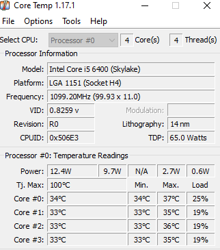

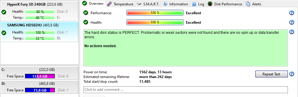

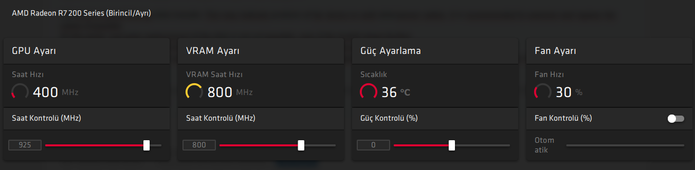

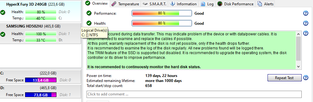

Arkadaşlar öncelikle iyi forumlar. Başlıktan da anlayabiliceğiniz üzere bu illet hata ile karşı karşıyayım. Hata olunca mavi ekran da vermiyor sadece ses ve görüntü donuyor ve benim el ile kapatmam gerekiyor. Ne yapsam düzelmiyor. Bu forum dahil tüm çözümleri denedim yeni PSU kablosu almak da bu çözümlerden biriydi (PSU kablosu değiştikten sonra az sıklıkla yaşanmaya başladı ama hala sorun devam etmekte) ama çözemedim. Hızlı açılmayı kapat, uyku ayarını 0 yap, hata verince kendiliğinden resetle gibi ayarları kapatmam söylendi onları da yaptım. Fazladan ses uygulamaları çakışıyor olabilir yazmışlar onlar için de ayar yaptım aşağıda atacağım ekte görebilirsiniz (Realtek'i kapatırsam hiç ses gelmiyor.) Ekran kartını yoran bir uygulama vardı adını unuttum ama onu da denedim. Test sırasında kapanmadı. Temiz formatlı bilgisayar şu anda. Ekran kartım da güncel. Bazen Google'da gezerken bile ekran siyah olup geliyor ve AMD yazılımından bir sıkıntı olduğunun mesajını alıyorum. SSD %80 sağlıkta HDD %100. SSD sağlığı ile hatta şöyle bir yazı veriyor program;
262 errors occured during data transfer. This may indicate problem of the device or with data/power cables. It is recommended to examine and replace the cables if possible.
at this point, warranty replacement of the disk is not yet possible, only if the health drops further.
It is recommended to examine the log of the disk regularly. All New problems found will be logged there.
the TRIM feature of the SSD is supported but disabled. It is recommended to upgrade the operating System, the disk Controller or its driver to improve performance.
Onun dışında ekran kartı maksimum 60 dereceyi görürken işlemcim 32-50 seviyelerinde gezerken Core Temp programına göre tj Max: 100derece olarak gözüküyor. Bunun ne olduğunu bilmiyorum. Lütfen çözüm getirin yenisini alacak gücüm yok ve eğitimim için bu bilgisayar bana lazım.

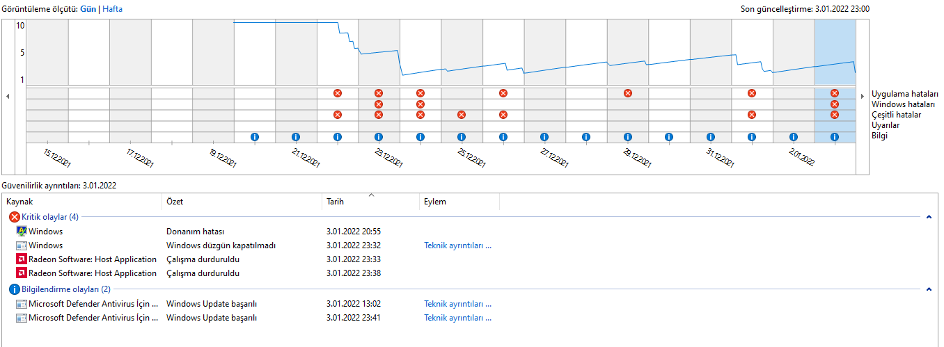

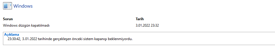

Kernel Power 41 zaten sistem beklenmedik şekilde kapanınca çıkar. Yani onun çıkma sebebi sizin bilgisayarı zorla kapatmanız. Eğer denetim masası>sistem ve güvenlik>güvenlik ve bakım>bakım>güvenilirlik geçmişini görüntüle kısmında başka hatalar varsa, bunları da atın. Ayrıca ses ya da görüntü driverlarında bir sorun olabilir, görüntü için olanı güncellemişsiniz ama ses için olanlar da güncel mi?
Ayrıca programın verdiği yazıda disk etkinliğinde 262 hata tespit edilmiş, ve ssd durumunu sürekli takip etmenizi öneriyor. Ayrıca başka bir öneri olarak da işletim sisteminizi güncellemenizi ve disk driverlarınızı güncellemenizi tavsiye etmiş. Deneyebilirsiniz bunları da. :D

Ayrıca programın verdiği yazıda disk etkinliğinde 262 hata tespit edilmiş, ve SSD durumunu sürekli takip etmenizi öneriyor. Ayrıca başka bir öneri olarak da işletim sisteminizi güncellemenizi ve disk driverlarınızı güncellemenizi tavsiye etmiş. Deneyebilirsiniz bunları da. :D

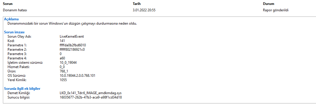

Hocam ses programlarım güncel. Windows da aynı şekilde. Bir de bu cevabı yazmadan XMP ayarını kapattım RAM için olan. Onun dışında istediğiniz dosyalar burada.

Tamam, bu hata %99.9 ekran kartı driverları yüzünden çıkıyor. Ekran kartı sürücüsünü temiz kurulum ile tekrar yükler misiniz? Yani DDU ile silmek ya da AMD Kurulumundayken temiz kurulumu seçmekten bahsediyorum. :)
Gerekirse sürüm de değiştirin, yükseltin ya da düşürün fark etmez. Ama tavsiyem WHQL versiyon olanlardır.

Dediğim oran LiveKernelEvent için geçerli, ben de çok yaşadım, ama kernel power'ı da çözebilir. :D
(Bende çözmüştü :D )

Hocam ikinizin de çözümünü denedim. Kasayı güzelce söktüm ve alabildiğim kadarıyla toz aldım. BİOS pilini 5 dakika kadar söküp fırlayacak bir donanım var mı diye güce verdim ama öyle bir şey olmadı. Ekran kartı sürücüsü olarak da DDU ile temiz kurulum yapıp eski bir sürücü kurdum (16.5.2 crimson). Kendi kendine güncelleştirmesin diye "Windows Update" hizmetini kapattım. Toz aldıktan sonra işlemcimin ısı değerleri boştayken 34-32 derece aralığından 27-29 derece aralığına düşerken, ekran kartı 34 derece iken şuan boşta 32 derece olmuştur belirtmek isterim. Onun dışında tekrar olursa önerebileceğiniz bir çözüm var mıdır ? Şimdiden yardımlarınız için teşekkürler.
