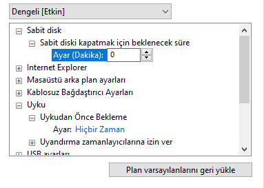

Arkadaşlar öncelikle iyi forumlar. Başlıktan da anlayabiliceğiniz üzere bu illet hata ile karşı karşıyayım. Hata olunca mavi ekran da vermiyor sadece ses ve görüntü donuyor ve benim el ile kapatmam gerekiyor. Ne yapsam düzelmiyor. Bu forum dahil tüm çözümleri denedim yeni PSU kablosu almak da bu çözümlerden biriydi (PSU kablosu değiştikten sonra az sıklıkla yaşanmaya başladı ama hala sorun devam etmekte) ama çözemedim. Hızlı açılmayı kapat, uyku ayarını 0 yap, hata verince kendiliğinden resetle gibi ayarları kapatmam söylendi onları da yaptım. Fazladan ses uygulamaları çakışıyor olabilir yazmışlar onlar için de ayar yaptım aşağıda atacağım ekte görebilirsiniz (Realtek'i kapatırsam hiç ses gelmiyor.) Ekran kartını yoran bir uygulama vardı adını unuttum ama onu da denedim. Test sırasında kapanmadı. Temiz formatlı bilgisayar şu anda. Ekran kartım da güncel. Bazen Google'da gezerken bile ekran siyah olup geliyor ve AMD yazılımından bir sıkıntı olduğunun mesajını alıyorum. SSD %80 sağlıkta HDD %100. SSD sağlığı ile hatta şöyle bir yazı veriyor program;

Hocam ikinizin de çözümünü denedim. Kasayı güzelce söktüm ve alabildiğim kadarıyla toz aldım. BİOS pilini 5 dakika kadar söküp fırlayacak bir donanım var mı diye güce verdim ama öyle bir şey olmadı. Ekran kartı sürücüsü olarak da DDU ile temiz kurulum yapıp eski bir sürücü kurdum (16.5.2 crimson). Kendi kendine güncelleştirmesin diye "Windows Update" hizmetini kapattım. Toz aldıktan sonra işlemcimin ısı değerleri boştayken 34-32 derece aralığından 27-29 derece aralığına düşerken, ekran kartı 34 derece iken şuan boşta 32 derece olmuştur belirtmek isterim. Onun dışında tekrar olursa önerebileceğiniz bir çözüm var mıdır ? Şimdiden yardımlarınız için teşekkürler.
