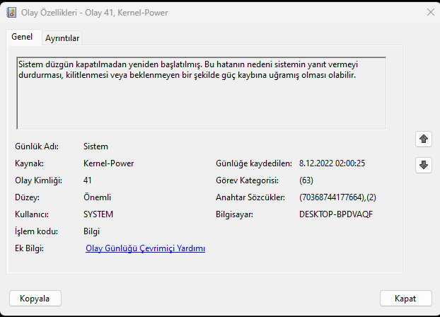

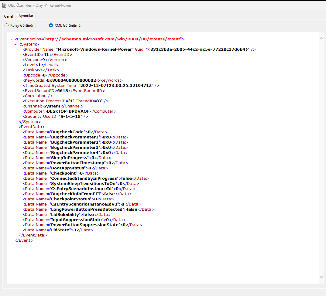

Arkadaşlar sistem yaklaşık 1.5 yıldır sorunsuz çalışırken son 1 aydır falan LoL'de dahi oyun ortasında takılıyor ve Power tuşuna basarak reset atmadığım takdirde tepki vermiyor asla. Olay görüntüleyicine baktım Kernel Power almışım ben de. RAM ve ekran kartı frekansını düşürdüm ama işe yaramadı, hibernote kapadım işe yaramadı donanımsal olduğunu düşünüyorum yapabileceğim başka bir şey var mı sizce? (PSU: Gamepower 500W)

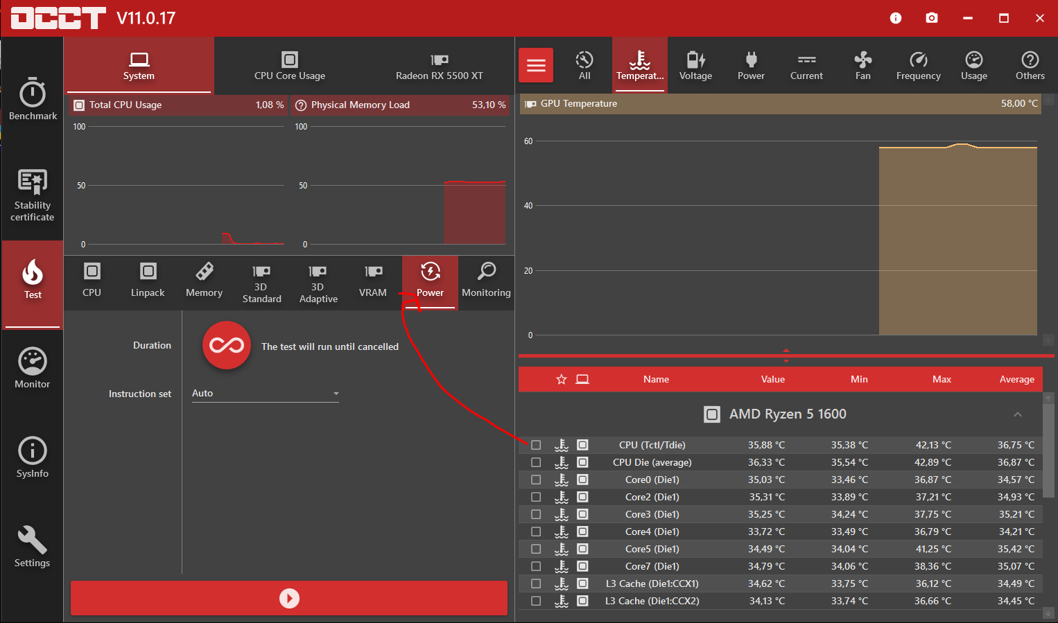

Gösterdiğim yerden yapıyoruz değil mi PSU testini?

HDD için HD Tune ile Quick Scan kapalı olarak test yapabilirsiniz. HD Sentinel de kullanabilirsiniz. Sizin sorun büyük ihtimalle PSU kaynaklı. RAM içinse Memtest86 kullanabilirsiniz.
Bazen olabiliyor. Sonuçta her programda yanılma payı var. Bazen de PSU o zaman hata yapmamış olabiliyor. Benim de başıma geldi ve en sonunda yeni PSU aldım. Bu sorunun en önemli iki etkeni PSU ve GPU.
RAM, HDD, SSD hepsi temiz çıktı OCCT PSU'da da sorun bulamadı ama benim Kernel Power sorunum zaten sistemde dolaşırken çıkmıyor. Oyun esnasinda aliyorum sadece.
