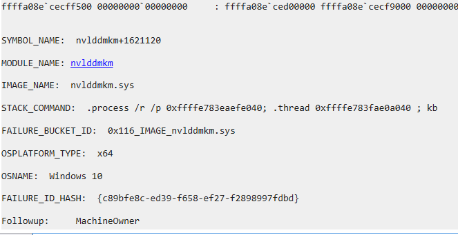

Merhabalar, yaklaşık 2-3 aydır bilgisayarım aniden kendini yeniden başlatıyor. Bilgisayar ekranımda(monitörümde) görüntü gidiyor (bu sırada bilgisayar kasamdaki bütün ışıklar yanıyor işlemci fanları ve egzoz fanları çalışıyor) ardından ise kendini yeniden başlatıyor. Bilgisayarım genelde oyunlarda yani yük altındayken kapanmıyor, çoğu zaman internet tarayıcısında gezinirken veya işlemci ekran kartı gibi unsurları yormayacak oyunlarda kapanıyor (football manager 2024 gibi). Oysa ki League of legends oynarken yük altındayken herhangi bir şey olmuyor, ancak oyun bitiyor istemci ekranına geçiş yapıyorum o sırada aniden görüntüm gidiyor ve pcnin kendi kendini yeniden başlatmasını bekliyorum.

Bu kapanma sırasında aldığım "önemli" ve "hata" iletilerini aynen aşağıya yazıyorum ve fotoğrafını bırakıyorum:
volmgr 162
kernel-power 41
Device setup manager 131
Her iki Minidump dosyasında da ekran kartı sorunu görünüyor.

Hocam merhabalar öğlen 2'den beri açık pc son 3-4 saattir aktif kullanamadım football manager'de ana ekranda duruyordu işlerim vardı. Yarım saat kadar önce kullanmaya başladım sanırım düzeldi sanmıştım ki tekrardan pc restart attı kendine (monitör ekranı gitti no signal power saving mode shortly yazdı, bu sırada yine ışıkları yanıyordu kasanın ve egzoz fanları çalışıyordu).
Bugün pcyi açar açmaz ve az önce yapmış olduğu kapanmaların minidumplarını aşağıya bırakıyorum.
yeni minidumpv2.rar
@turko35408
Eğer bu minidump'ta da ekran kartı ile ilgili bir sorun çıkarsa donanımsal bir arıza mı demektir hocam?
Eki Görüntüle 2318101
Ekran kartında donanımsal bir sorun var gibi.
