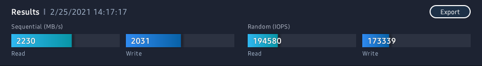

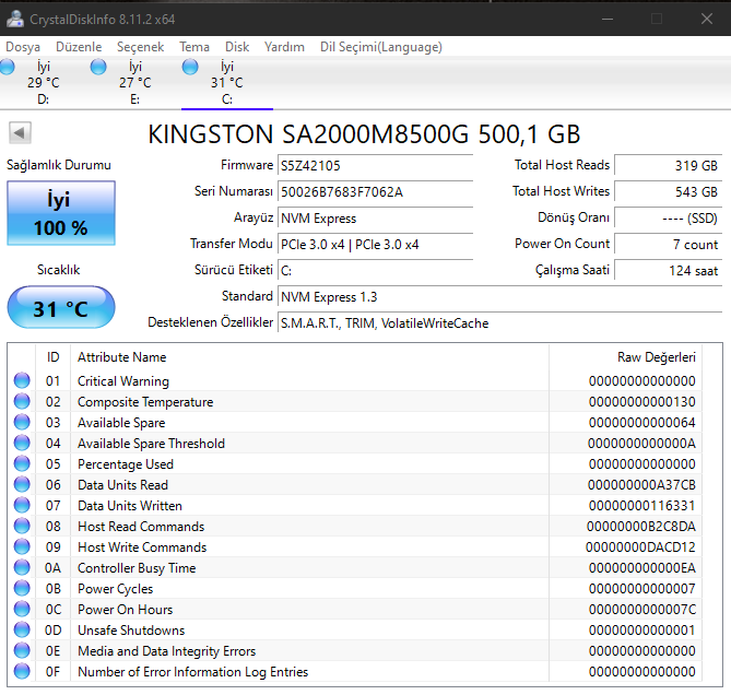

Samsung 860 EVO 500 GB ile karşılaştırmak istersem:
Uzun süredir SATA SSD ve HDD'lerde kablolarla boğuştuktan sonra ufacık bir şeyi anakarta takıp 500 GB alan elde etmek hoş bir deneyim.
Bilgisayarın açılış süresinde, büyük ihtimalle psikolojik, bir kısalma hissettim. Render falan almıyorum büyük ihtimalle SATA SSD ile arasındaki farkı uzun süre fark edemeyeceğim, kablolarla uğraşmak istemediğim ve fiyat farkının az olmasından dolayı tercih ettim.
Tavsiye ederim, yapmamı istediğiniz başka bir test varsa seve seve 860 EVO ile karşılaştırmalı bir şekilde yapabilirim.

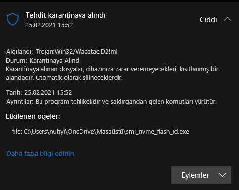

Garip. Ben indirdiğimde herhangi bir hata yoktu.
Kendi sitesinden direkt indirmeyi de deneyebilirsiniz.
"smi nvme flash id" yazanı indireceksiniz.
Virustotal ile tarattım;
