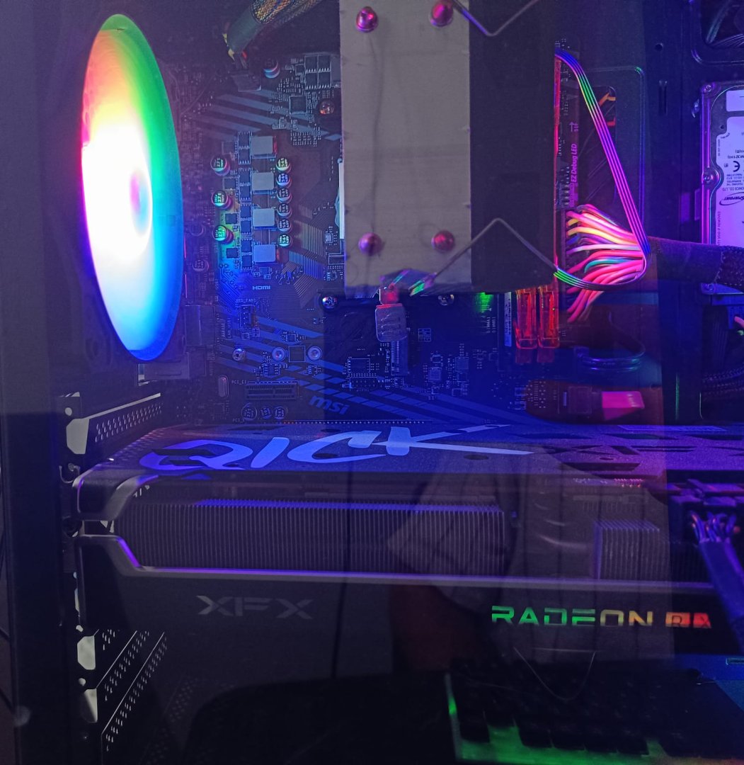

Acer Nitro 16 ya soğutucusuz montajladığımda benchmark sırasında 85C'e kadadr ısındı. Pasif soğutucu takıp tekrar benchmark yaptığımda sonuç aşağıdaki gibi

Bugün sipariş verdim. Hepsiburada üzerinden 2 bin TL'ydi 400 TL world puanımı kullandım ve 1600e denk geldi çok hesaplı oldu benim için. Yarın elime ulaşacak ve bir sorum var. A520 A Pro anakartım var soğutucu var mı yok mu emin olamadım. Yoksa bana uygun fiyatlı bir soğutucu bloğu önerebilir misiniz?

O anakartın M.2 soğutucusu yok. Kendin alman gerekiyor. İstersen önce sıcaklıkları gözlemle. Çok ısınırsa sonra alırsın. 70 derece üstüne çıkarsa sıkıntı olur.
İhtiyaç halinde alınacak en basit soğutucu bile sıcaklığı yeterince dizginleyecektir. Mesela şu çok rahat yeter.
Ben Dark M.2 soğutucu kullanıyorum. O bile iyi. Fiyat ve stok durumu iyi olmadığından mantıklı gelmedi. Üstteki daha iyi olur sanırsam.

SSD geldi içinden vida gelmedi anakartımda daha yeni tüm vidaları bende ama orada da yok. Daha test edemedim.

Şimdi temiz kurulum yaptım ve CrystalDiskMark8 çalışır vaziyette ve Steam'deki oyunları yeni diskime aktarıyorken 70 dereceyi buldu. 5 dakika sürdü bu tarama ve hemen 70 derece oldu gerekli gibi sanki.

M2 SSD'nin yanında vida gelmez ki. Anakart kutusundan çıkar.

Aşağıdaki yorumumdaki netice önceki tecrübeme dayalı tahmindir.
Bu SSD'yi neredeyse 1.5 yıldır kullanıyorum. İlk önce masaüstü bilgisayarımda kullandım. Daha sonrasında aldığım laptop ile denedim. Sonra soğutucusu olmayan harici kutu ile denedim. Laptop veya harici kutuda heatsink yoksa kesinlikle kullanılmaması lazım. Aşırı ısınma sorunu var. Aynı sorun iki üst modeli olan Exceria Pro'da da var(onu da yaklaşık 8 aydır kullanıyorum). Bunlara soğutucu takılmadığında harici kutu içinde tehlikeli sıcaklığa ulaşır. Hatta kutunun kapağını açsan, yani uzay montaj kullansan bile 70+ dereceleri görür ki burası öldürmese bile ciddi throttle ihtimalini doğurur ve performans çakılabilir. Kasa içinde basit bir heatsink ile en fazla 61-63 dereceleri görüyorlar(*) ki bu durumu kurtarıyor. Soğutuculu bir harici kutu hava akışı altında olmasa bile ekran kartı kaynaklı sıcaklığa da maruz kalmayacağı için sıcaklığı güvenli bir seviyede tutacaktır diye tahmin ediyorum. Yarın sorun yaşamayacağını tahmin ediyorum.
*: Benim 60 derece üstünü zorlamam bilgisayarın ekran kartı ve işlemcisini aynı anda stres testine sokarak(yani onları olabildiğince ısıtarak) SSD'ye yüzey taraması veya hız testi yapmak gibi ekstrem koşullarda ne olacağı merakımın sonucuydu. Normal şartlarda, yani kendisi yükte değilken sadece oyun oynamada etrafından ısıya maruz kalması veya sadece yüksek boyutlu transfer yapılırken 55 derece gibi noktalarda kalıyorlar. Soğutucu olmazsa 70 dereceyi zorluyorlar.
