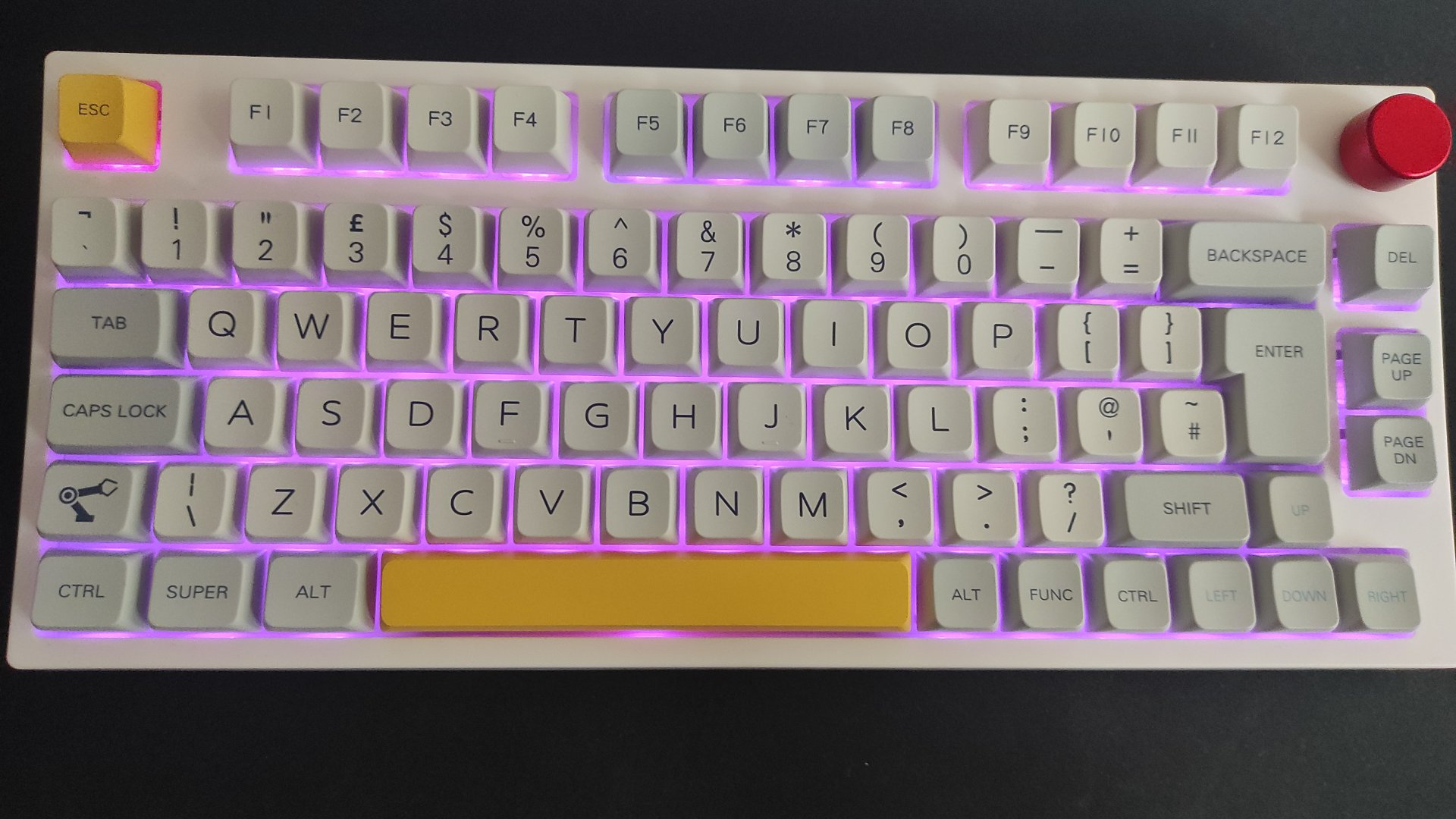

Hocam klavye elime az önce ulaştı bir sıkıntı var mı diye bakarken RGB özelleştirmede "],#" tuşlarının sıkıntılı olduğunu gördüm "]" sadece kırmızı sarı ve yeşil yanıyor mavi mor gibi renkler atanmıyor "#" ise hiçbir şekilde yanmıyor toplu olarak değiştirdiğimde bütün tuşlar sorunsuz istediğim renkte yanıyor bende ISO modeli olduğu için bunun yazılım problemi olduğunu düşünüyorum ama bu benim için bayağı önemli iade edip ansı model göndermelerini isteyebilir miyim acaba. Bir de FN+5 yapmama rağmen ctr tuşunun üstündeki yeşil ışık bir türlü sönmedi nasıl düzeltebilirim biliyor musunuz? @olvidobc hocam sizde sanırım İSO modeli vardı sizde de aynı sorun var mı acaba.

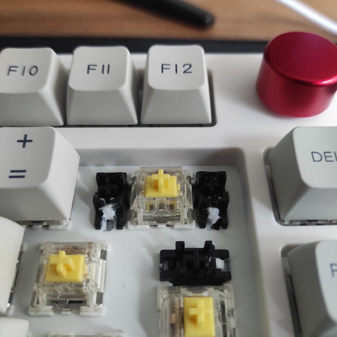

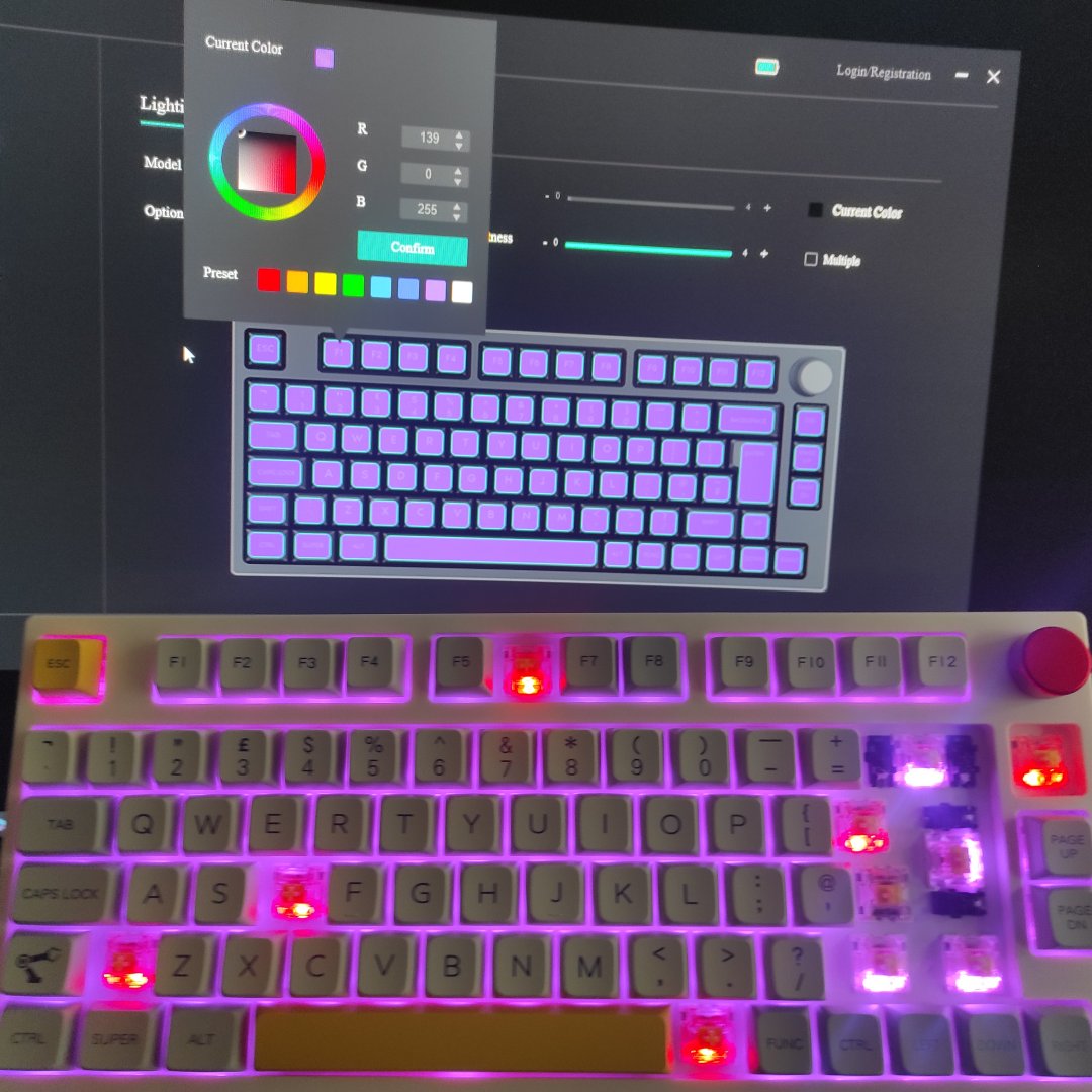

Şimdi kontrol amaçlı hepsini tek tek mor ayarladım ve 6 tanesinde renk probleminin olduğunu fark ettim bir tanesi de yanmıyor zaten ama "always on" modunda yaktığım zaman hepsi mor yanıyor umarım bunun için bir çözüm bulabilirim. Bu arada enter ve backspace tuşlarını çıkarınca siyah plastiklerin altında beyaz plastiği andıran bir şey var krem gibi de ne olduğunu anlamadım açıklarsanız sevinirim.

Hocam klavye elime az önce ulaştı bir sıkıntı var mı diye bakarken RGB özelleştirmede "],#" tuşlarının sıkıntılı olduğunu gördüm "]" sadece kırmızı sarı ve yeşil yanıyor mavi mor gibi renkler atanmıyor "#" ise hiçbir şekilde yanmıyor toplu olarak değiştirdiğimde bütün tuşlar sorunsuz istediğim renkte yanıyor bende ISO modeli olduğu için bunun yazılım problemi olduğunu düşünüyorum ama bu benim için bayağı önemli iade edip ansı model göndermelerini isteyebilir miyim acaba. Bir de FN+5 yapmama rağmen ctr tuşunun üstündeki yeşil ışık bir türlü sönmedi nasıl düzeltebilirim biliyor musunuz? @olvidobc hocam sizde sanırım ISO modeli vardı sizde de aynı sorun var mı acaba?

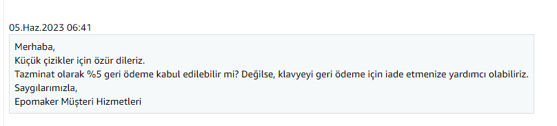

Theory modeli ve ISO'nun farklı yok aslında direkt müşteri hizmetlerine yazın Amazon'dan inanılmaz yardım severler en kötü iade edip tekrar alın. Uygulama güncel mi kontrol ettiniz mi? Direkt olarak Amazon'dan ürünü seçin ve yazın bende bir tuş çizik diye yüzde 5 para iadesi yaptılar. Bir dönem fiyat farkınıda iade ettiler. Nasıl şarj edeceğimi bile öğrettiler. Endişeniz olmasın her türlü 1 ayınız var en kötü geri yollar sipariş verirsiniz. O tek yanmıyanda başka renklerde problem var mı yoksa bütün renklerde mi ışıksız. Ürünlerinin arkasında duruyorsa iadeye hayır demezler.

Hocam bütün renkleri denedim o yanmayan tuş hiç yanmıyor ama klavyenin kendi ışık modlarında sıkıntı yok bütün tuşlar düzgün yanıyor. Bu arada del tuşu düzelmiş şu an sıkıntısız mor renk yandı bir iki gün bekleyeceğim belki diğer tuşlar da yanmaya başlar eğer kırmızı yanan tuşlar çözülürse iade etmem yanmayan 1 tuş o kadar sıkıntı yaratmaz. ISO modeli olduğu için hatalı olduğunu düşünmemin sebebi ansı modelinde orada tuş olmaması belki yazılıma eklememişlerdir. Bir de ctr konusunda yardımcı olur musunuz kablo bağlıyken FN+5 yapmama rağmen dönmüyor. Bu arada desteğe Türkçe mi yazdınız yoksa İngilizce mi?

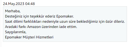

Amazon uygulamasını açın ya da webten girin siparişerime girip oradan klavyeye tıklayın sonrasında klavyenin satış sayfasına gidiceksiniz oradan epomaker TR yazan satıcı ismine tıklayın orada kutucuk içinde satıcıya soru sorun yazıyor. Fiyatları güncellemişler bazı ürünlerinde stok yok arama kısmına epomaker TR yazıp biri üründen satıcıyı da bulabilirisin. Ekledim fotoğrafı. Sorun dedikten sonra verdiğim sipariş diyoruz. Birkaç defa diğer diyoruz ve soru sorma sayfası çıkıyor ekledim fotoğraflarını. Çözüm bulmaya çalışın ürünü sevdiyseniz 2800 TL'ye çıkmış fiyatı bilginiz olsun.
