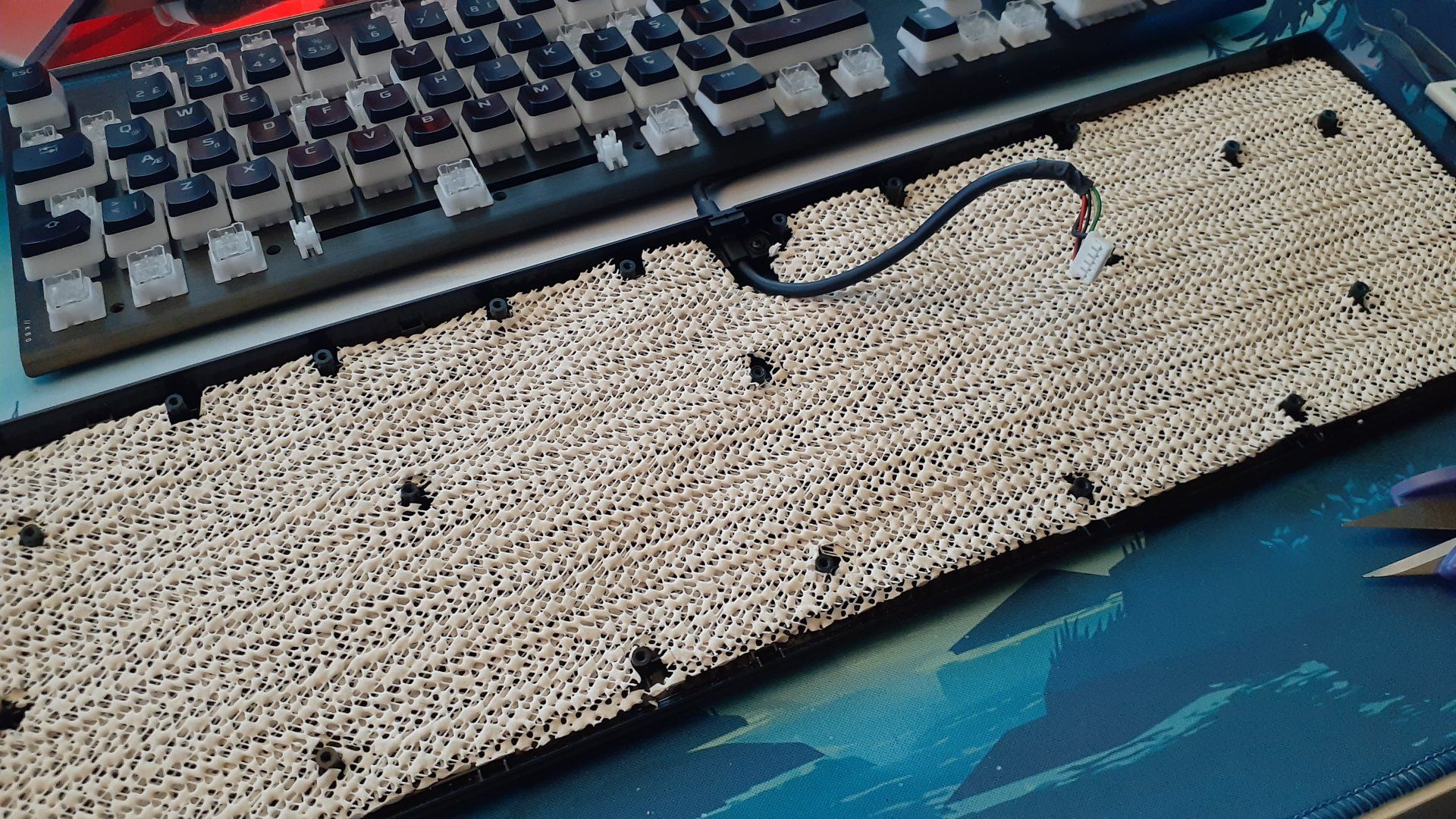

Genelde evet garanti dışı kalması muhtemel ama garanti mührü yoksa ve temiz işçilik yapılırsa bir ihtimal sorun çıkmayabilir. Ben de kendi Corsair K60 RGB Pro klavyemin içine halı altı kaydırmazı uyguladım. Ayrıca keycapslere de o-ring taktım. Stabilizerlere de bantla modlama yaptım. Bunu yaparken hiç bir parçaya zarr vermeden dikkkatlice yaptım. Bir garanti mührü de mevcut değildi. Ama yine de garantisini bozmuş olabilirim :D Fakat ses muazzam oldu gerçekten. Bu kadar mı far eder. Sen yine de bence garantisini bozmamak için dokunma. Biraz daha bilgi sahibi olunca bu işlere uygun bir klavye alırsın.

Ben mutfak halısının altındaki kaydırmazdan kestin direkt. Kasanın içi de çok müsaitti. Bir yere yapıştırmak veya montelemek gerekmedi dolgu malzemesini. Bedavaya hallettim. Süngere nazaran daha ağır bir yapısı var. Ayrıca delikli olması da bir problem yaratmadı. Aksine süngerden daha etkili olduğunu düşünüyorum. Sadece se yankısını değil, kasanın titreşimini de ağır yapısı sayesinde çok azalttı.

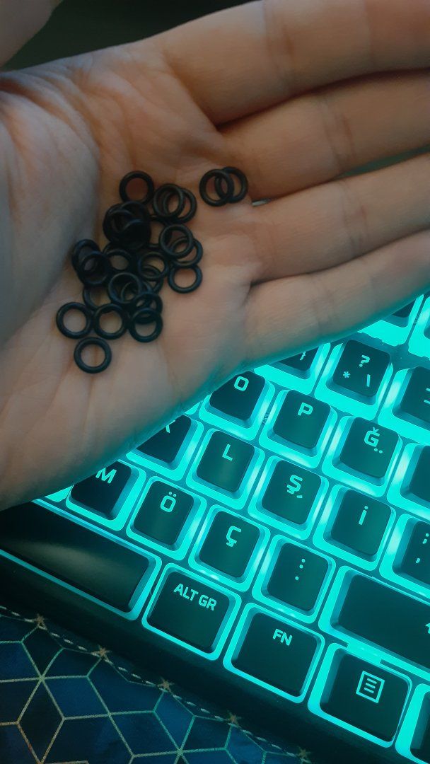

O-ring de 30 TL ye mal oldu.

@KafadanKontak O-ring etki etmiyor diyen birkaç kişi görmüştüm. O yüzden 30TL'ye değerler mi emin değilim.

@Kafadankontak o-ring etki etmiyor diyen birkaç kişi görmüştüm. O yüzden 30TL'ye değerler mi emin değilim.

O-ring gereksiz hissiyat gidiyor sesten feragat etmek için.

O-ring benim switch'lerimde bana istediğim etkiyi verdi. o nedenle her klavye, switch ve keycapste farklı sonuçlar verecektir. O-ring'lerin de kalınlık ve malzeme farklılıkları var.
