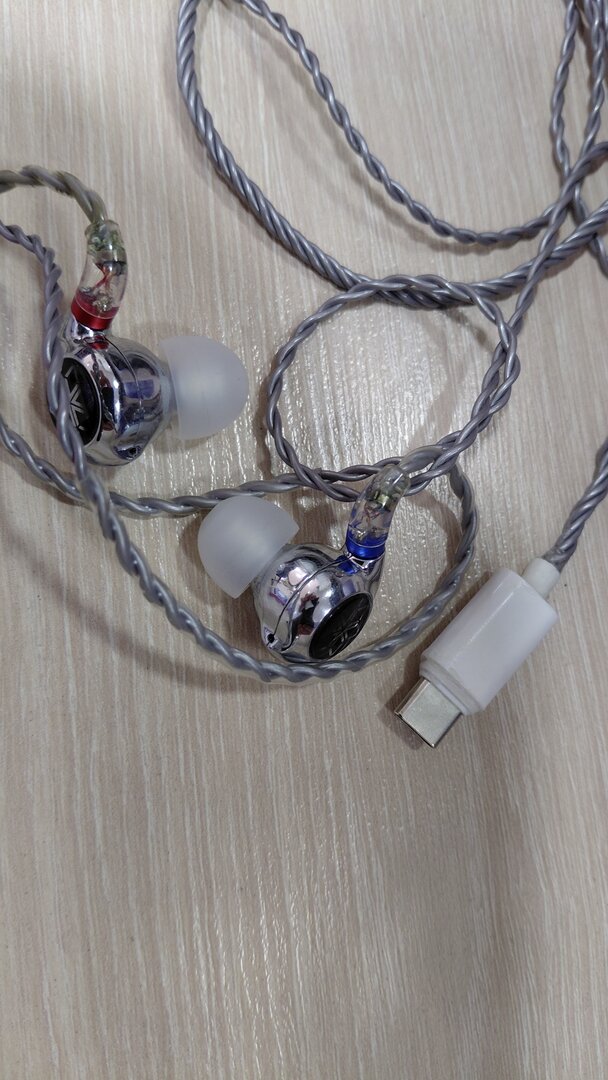

Lehimleme konusunda bilgim var ancak DAC çipini hangi formda nasıl lehimlediniz? Bilgi, görsel paylaşabilir misiniz?
Aldığım ürünün linki bu, başka satıcılardan uyguna da bulabilirsin.
Dac devresi üzerinde lehimleme bağlantılarında R L M G şeklinde kanallar yazıyor.
Kulaklığın kanalları da multimetre varsa test edip bulabirsin kendin bulman lazım.
Mesela bu kulaklığa uygun typ-c kablo bulamadım özel bir pin yapısı var ve 3.5mm jack girişi vardı bende kabloyu typ-c çevirdim. Mikrofon yok bu yüzden mikrofon bağlantısı yapmadım bir problem yok.
Ben lehimlemek derken şimdi anladım neyi kastetiğini. Çok mantıklı bir hareket olmuş.

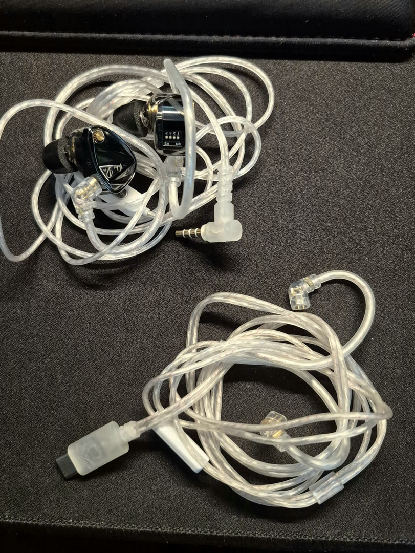

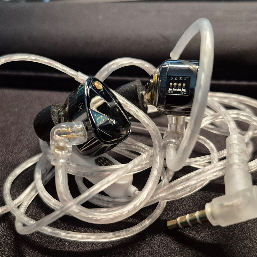

Arkadaşlari FiiO JA11 geldi. KZ'nin yeni daha gelişmiş mikrofonlu 3.5mm kablosuyla kullandım. Mikrofon performansı harika ama maalesef mikrofon üzerindeki düğme çalışmıyor.
Çift tıklama, tek tıklama veya basılı tutma vs denedim yok. Normalda başka telefona direkt takınca çalışıyor ama DAC ile düğmede tık yok. Ama sorun değil. Sadece telefon açma kapama yaparken kullanıyorum mikrofondaki düğmeyi.
Uygulamasını indir orda ın-line microphone diye bir seçenek olacak onu aç.
Yaptım hocam. Mikrofon krallar gibi çalışsa da düğme komutlar çalışmıyordu. Şimdi telefonu bir baştan başlattım. Çalıştı
Farkettim de FiiO'nun yazılımı açıkken iptal oluyor, yazılımı kapatınca çalışıyor düğme.
