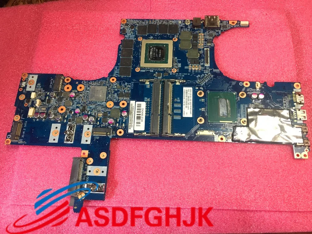

Daha önce güney çip arızası başlıklı konum vardı, laptopumu yaptırmaya çalışıyordum ama firmaların hiçbirine güvenemeyecek olduğumu anladıktan sonra bu işe kendim el atmaya karar verdim. Cihazımı parayla bile yaptırılamayacak duruma düşürmüşler. İlk gözlemimde 200-300 civarı parçanın çalındığını fark ettim. Direnç ve kondansatörlerin yarısı yoktu. Anakart dışındaki kartların boş lokasyonlarının kodlarının listesini çıkartarak işe başladım. Sonra data sheetten bu lokasyonların hangilerinin şase, hangilerinin komponent olması gerektiğini tespit ettim ve komponentlerin değerlerini lokasyonların karşılarına yazdım listedeki. Bir sonraki adımda komponentleri satın alıp montajına geçeceğim. Pek umudum yok ama şansımı deneyeceğim. Cihazımı götürdüğüm firmalardan hiçbirisi cihazımın içerisinden birçok parçanın söküldüğü bilgisini bana vermedi. Sadece cebimdeki parayı almaya çalıştılar. Birçoğumuz zaten bilgisayarcıların müşterilerinin bilgisayarlarından bir şeyler söktüğünü bilir ama bunu her zaman tespit edemezsiniz. Çünkü bazı parçalar nokta boyutunda. Data sheetten çok uzun kontroller yapmanız gerekir bunun tespiti için.

Hiçbir anakart tamircisi anakartın üzerinden kullanılmış devre elemanı alıp başka bir PC'ye takmaz.
Senin anakartında eksik parça dediğin PCB'de yol vardır ama fabrikada takılmamıştır.
Ayrıca zaten sonradan sökülmüş bir parça varsa yerinden anında anlaşılır. Hiçbir bilgisayarcı devre elemanını fabrikadaki sistemler gibi takamaz.
Nedeni ise aynı PCB üzerine birçok ayrı özellikte donanım takarak farklı model piyasaya sürmelerindendir.
Çalınmış dediğin parçalar zaten Çin'den KG ile alınır ve cüzi bir fiyatı var.
Kondansatör direnç vs.
Anakartında tam arıza nedir söylersen bilgi veririz.
Bilgisayarının marka/model bilgisini öğrenebilir miyim? Merak ettim açıkçası hangi bilgisayarcı böyle bir işlemi yapıyor diye. Sizi yalanlıyor gibi düşünmeyin ancak bana pek inandırıcı gelmiyor bu tarz bir olay.
Sökülmüş dediğiniz yerlerin işlem izleri bellidir. PCB'ler sadece bir model için değil aynı modelin farklı varyantları için de üretiliyor. Bundan dolayı anakart üzerinde fazlasıyla size boş gelen yerler görebilirsiniz.
Monster Tulpar T5 V5.1
"Hiçbir anakart tamircisi anakartın üzerinden kullanılmış devre elemanı alıp başka bir PC'ye takmaz."
Bunu sen bilemezsin. Çalınan parçalar arasında ortak noktalar var. 31 tane 4.7K'lık direnç eksik. Paylaştığım listeye hiç bakmamışsın. Fiyatı önemli değil, yedek parça olarak alıyordur müşterilerinden, dışarıdan parça satın almıyordur.
"Merak ediyorum bakalım hikayenin sonunda harcanan efora değecek mi"
Et bakalım, değeceğini pek sanmıyorum ama başka seçeneğim yok şu an. Bir arkadaşım 400$'a anakartımın 2. elini buldu Aliexpress'te ama alacak param yok şu an. Ablamı ikna edersem spariş vereceğim. Vergisi de tuzlu olacak. Hele bozuk çıkarsa daha kötü.
Data sheet'i ve eksik parça olduğundan emin olduğun yerlerin fotoğrafını atar mısın?
Fotoğraflarda var zaten ama biraz daha atayım memnun olman için, inanman için değil. Güncelleyeceğim yorumu.
Güncelledim; http://www.e-weekly.co.uk/download/RnD/DRIVERS/CLEVO/P6x0Sx/P65XSG_ESM.pdf
Anakart üzerinde VOM yazan parçalardan (o parçanın ne olduğunu bilmiyorum) sökülmüş 2 tane, WIFI slotunun olduğu görselde 2 mosfet sökülmüş, büyük Japon kondansatörlerden de 6 tanesinin olmadığını görüyorum. Diğerlerine bakmadım ama USB kartı ve diğer küçük kartlarda bir sürü eksik olduğuna göre anakartta da vardır. O kadar çok şase olamaz.

Monster Tulpar T5 v5.1.
Eki Görüntüle 730092
Anakart üzerinde vom yazan parçalardan (o parçanın ne olduğunu bilmiyorum) sökülmüş 2 tane, Wi-Fi slotunun olduğu görselde 2 mosfet sökülmüş, büyük japon kondansatörlerden de 6 tanesinin olmadığını görüyorum. Diğerlerine bakmadım ama USB kartı ve diğer küçük kartlarda bir sürü eksik olduğuna göre anakartta da vardır. O kadar çok şase olamaz.
Bilemezsin dediğin işin her gün içindeyim.
Bilgilendirme için ben yine de söyleyeyim.
31 tane drenç eksik diyorsunya aşağıdaki linkte bahsettiğin drencin Türkiye satış fiytı var.
Şunu söylüyorum o çalınmış dediğin elemanların birçoğunu zaten bir kere lehimledikten sonra söküp tekrar kullanamazsın.
Yanlış bir teori üretmişsin hala onu savunuyorsun.
Ayrıca anakartın görselini inceledem.
Fabrikasyon haricinde bir müdahale yok.
Ukalalık yapmana gerek yok, herkes bildiği kadar yardımcı olmaya çalışıyor sana. Tamircinin çaldığını söylediğin parçaların çoğu resmen kilo hesabı ile satılıyor. Adet fiyatı o kadar düşük yani. Tamircinin vizyonsuz olduğunu ve yine de bir şeyleri söktüğünü varsaysam bile havya ve sıcak hava tabancasının harcadığı elektrik daha pahalıya geliyor.
