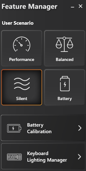

@Er0Sm genelde laptoplarda batarya kalibrasyonu uygulaması hazır geliyor. Şu an kullandıgım laptopumda hazır gelen uygulama şu şekilde:
Batarya kalibrasyonu işlemi şarjınızı %0'a indiriyor ve sonra %100'e tekrar şarj ediyor. Bana Gamegaraj tarafından atılan maildeki bilgilendirmede 3 ayda bir bu işlemi yapmam gerektiği söylendi.

Huawei teknik desteğe sorabilirsiniz. Gamegaraj Feature Manager üzerinden yaptırıyor, Huawei bu işlem için uygulama seçmiş mi bilmiyorum.
Benim bildiğim kadarıyla batarya kalibrasyonu pil ömrünü artıran bir uygulama değil, amacı Windows'un (ya da hangi işletim sistemiyse) batarya bilgisini doğru okumasını sağlamaktır. Eğer batarya bilgisinin yanlış okunduğu ile ilgili bir şüpheniz yoksa çok da lüzumlu değil.
