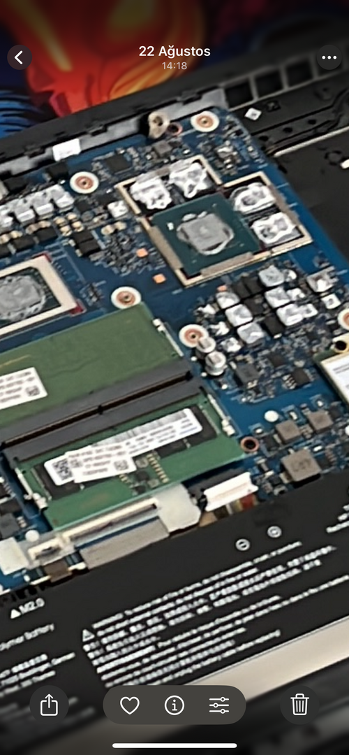

Merhaba, termal macun değişimi yapacağım. Hangi markayı önerirsiniz? Arctis MX6 iyi midir? Attığım görseldeki beyaz macun nedir, onu değiştirmek mümkün mü? Çoğu kişi “ona dokunmayın” dediği için soruyorum.

MX-6 iyidir. Viskozitesi yüksek olduğu için laptopta değişim yapacaksanız oradan da artısı var. Ama aynı segment macun ile aralarında fiyat farkı çok fazlaysa ucuz olanı alın derim.
Beyaz gözüken macunların ömürleri termal macuna göre kat kat uzun gider bu yüzden dokunmamanız daha iyi ve asıl soruya gelecek olursak evet MX-6 ya da Thermal Grizzly Kryonaut alabilirsiniz.

MX6 sipariş ediyorum şimdi peki beyaz gözüken macunlar hakkında evet dokunmamamız gerekiyor ama bunu değiştirmek istesem oraya ne kullanmalıyım adı ne diye geçiyor.
VRAM, işlemci ve ekran kartı besleme devrelerinde bulunan (genellikle pembe veya beyaz renkte görülen) malzeme, ısıl iletkenliği yüksek bir termal putty’dir. Bu malzeme, yüzeyler arasındaki mikroskobik boşlukları doldurarak ısının daha verimli bir şekilde soğutucuya aktarılmasını sağlar.
Bildiğim kadarıyla termal ped olarak geçiyorlar.
Bu ürün, termal pad ile karıştırılmamalıdır. Termal padler genellikle daha düşük ısıl iletkenliğe sahipken, silikon bazlı yapısıyla bu malzeme (termal putty) daha yüksek ısı iletimi sağlar. Özellikle VRAM, işlemci ve ekran kartı güç besleme bölgelerinde kullanılarak yüzeyler arasındaki boşlukları doldurur ve ısının etkin şekilde soğutucuya aktarılmasına yardımcı olur
VRAM, işlemci ve ekran kartı besleme devrelerinde bulunan (genellikle pembe veya beyaz renkte görülen) malzeme, ısıl iletkenliği yüksek bir termal putty'dir. Bu malzeme, yüzeyler arasındaki mikroskobik boşlukları doldurarak ısının daha verimli bir şekilde soğutucuya aktarılmasını sağlar.
Bu ürün, termal pad ile karıştırılmamalıdır. Termal padler genellikle daha düşük ısıl iletkenliğe sahipken, silikon bazlı yapısıyla bu malzeme (termal putty) daha yüksek ısı iletimi sağlar. Özellikle VRAM, işlemci ve ekran kartı güç besleme bölgelerinde kullanılarak yüzeyler arasındaki boşlukları doldurur ve ısının etkin şekilde soğutucuya aktarılmasına yardımcı olur.
Yanıtın gerçekten çok faydalı oldu teşekkür ederim güzel bilgilendirme için. Bunu değiştirirken neye dikkat etmeliyim çoğu kişi dokunulmamalı diyor.
Termal putty temizliği için en pratik ve güvenli yöntem izopropil alkol (IPA) ve tüy bırakmayan mikrofiber bez ya da pamuklu çubuk kullanmaktır. Alkol, putty’nin silikon bazlı yapısını çözerek yumuşatır ve yüzeyden kolayca ayrılmasını sağlar. Ben serviste bu şekilde temizlik yapıyorum. Keskin uçlu cisimlerle kazımak ya da sert kimyasal çözücüler kullanmak yüzeye zarar verebileceğinden kesinlikle önerilmez.

termal putty temizliği için en pratik ve güvenli yöntem izopropil alkol (IPA) ve tüy bırakmayan mikrofiber bez ya da pamuklu çubuk kullanmaktır. Alkol, PuTTY'nin silikon bazlı yapısını çözerek yumuşatır ve yüzeyden kolayca ayrılmasını sağlar. Ben serviste bu şekilde temizlik yapıyorum. Keskin uçlu cisimlerle kazımak ya da sert kimyasal çözücüler kullanmak yüzeye zarar verebileceğinden kesinlikle önerilmez.

Öncelikle bende geç gördüğüm için özür dilerim bu putty değişimi için hangi markayı önerirsiniz hangisini kullanmalıyım yanıtlarınız için teşekkür ederim.
