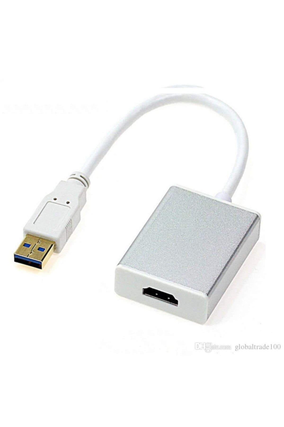

Arkadaşlar merhaba,
Laptop a 2. monitör bağlamak istiyorum. 1 HDMI ve 2 USB 3.0 girişim var.
1. monitörü HDMI girişine direkt bağladım.
2. monitörü de Type-C to HDMI aparatı alıp onun ucuna da Type-C USB dönüştürücü takıp yapabilir miyim?
Eğer elinde bu aparatlardan olan varsa deneyip bilgilendirirse sevinirim.
Type-C to HDMI:
Type-C to USB:

2. ve 3. monitörüde şu aparat ile bağladım.
İlk defa gördüm bu çeviriciyi, ilginçmiş. Attığınız USB Type-C dönüştürücüyü almıştım ama bozuk çıktı sanırsam hiçbir şekilde çalıştıramadım.

Videodaki arkadaş direkt laptoptaki type c girişine takıyor. Benim laptopta o giriş olmadığı için type c kablo ucuna şu aparatı takıp görüntü alabilir miyim diye arayış içerisindeyim.
Hocam konuda markalık bir şey yok. Type-C Hub USB 3.0 ile bağlanırsa görüntü verir mi vermez mi olay bu ☺️
Videodaki arkadaş direkt laptoptaki Type-C girişine takıyor. Benim laptopta o giriş olmadığı için Type-C kablo ucuna şu aparatı takıp görüntü alabilir miyim diye arayış içerisindeyim.

1. monitör hdmi girişine takılı.
2. ve 3. monitör aşağıdaki aparat ile usb 3.0 girişlerine takılı.
Ama bu aparat dikey modu desteklemiyor. Çin üretici firmasından bu şekilde yanıt aldım.
Benim amacım 3. monitörü dikey olarak kullanmak olduğu için bir çözüm arayışı içerisindeyim.
Araştırmalarıma göre type c hdmi aparatlarında dikey mod kullanılabiliyor.
İnternetten bu aparatları alınca iade vs. sorun oluyor. Bende almadan önce bu konuyu açtım. Açarken de kafa karışıklığı olmasın diye 2. monitöre bağlantı dedim. Elinde şu aparatlardan olan bir forum üyesine denk gelsem herşey çözüme kavuşacak aslında.
