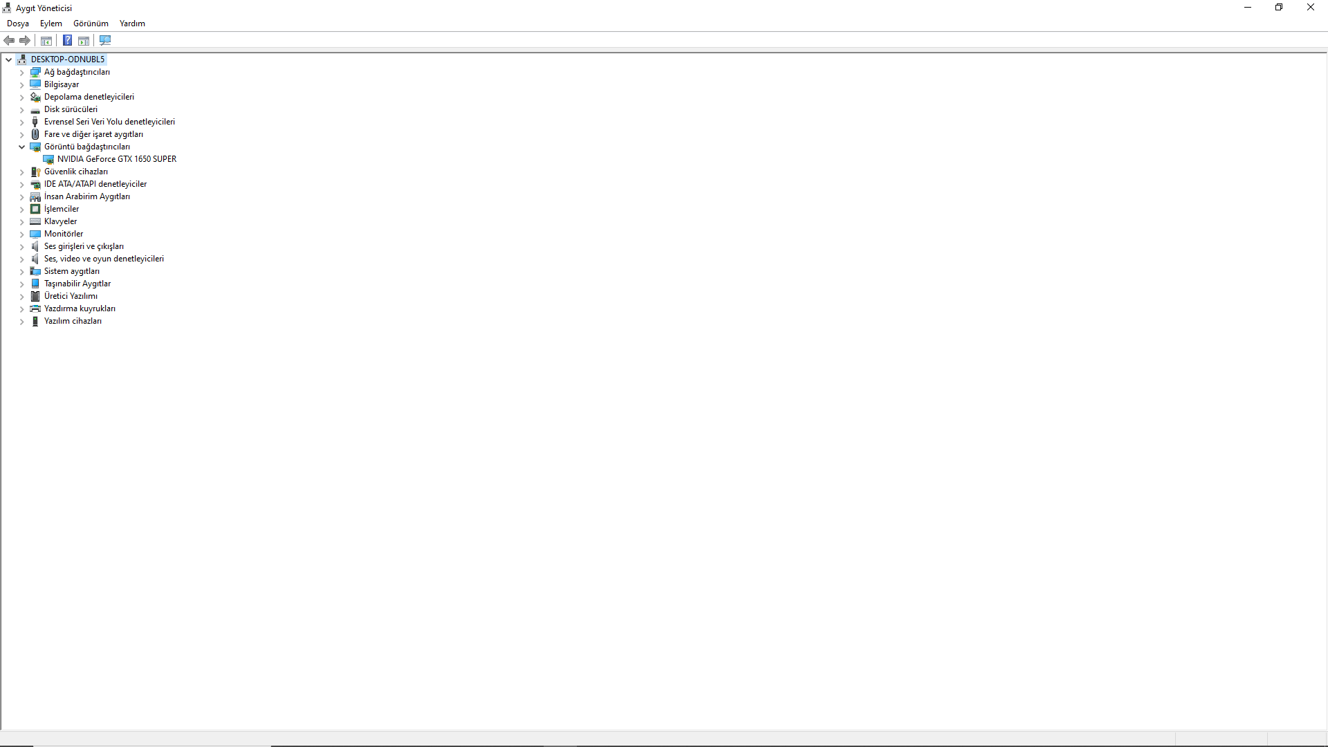

Buraya girip dahili ekran kartını devre dışı bırakırsanız aynı performans ı alırsınız buraya girdiğinizde tek ekran kartı varsa hiçbir şeyi değiştirmezsiniz maelesef çünkü bu laptopunuz da harici ekran kartı yok demektir. Dahili ekran kartı genelde Intel UHD veya AMD Vega 3 Vega 8 gibi gözükür. Laptopunuz eski ise daha da farklı olabilir.
Eki Görüntüle 795129
Tamamen yanlış bir bilgi vermişsiniz. Denilen işlem bu kadar basit değil. Öncelikle marka ve BIOS desteği gerekli. Genele yayılamaz dediğiniz.
Benim laptopum acer nitro 5 ryzen 7 3750 h vega gpusu var birde harici ekran kartı olarak gtx 1650 var benim laptopumda biosdan kapatamıyorum aygıt yöneticisinden vega gpu kapatınca masaüstü kasıyor
Kapatamazsınız. Performans sorunlarınız var ve muhtemelen tek kanal RAM kullanıyorsunuz. Diyeceğim RAM'i çift kanal yapın.
