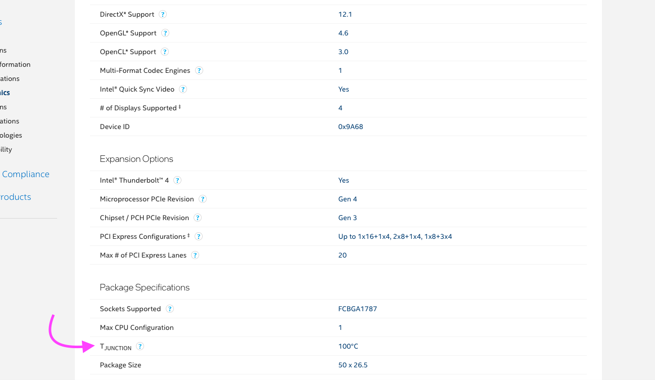

O islemcinin intel tarafindaki kaynaga gore TJunction degeri 100 derece. Yani 100 dereceye ulasmamasi gerekiyor. 95 o yuzden inceden riskli.
Laptop ve anakart ureticileri ne yaparlar, kafalarina gore bir sicaklik belirlerler ( genelde 90 ), o sicakliktan sonra islemcinin voltajini azaltirlar. Anlik 95 e cikip sonra hemen dusmesinin sebebi bu olur genelde.
Ses cok problem degilse ve varsa fanlari direkt max ayarda kullanabilirsin.
Ben uzun vadede sorun olacagini sanmiyorum ama oyun laptoplarinin ilerleyen zamanlarda performans kaybetmesinin sebebi cok yuksek oranda budur. "Ilk aldigimda canavar gibiydi sonra performansi azali" sozunun arka plani bu oluyor.
Iade etmeni gerektirecek bir durum yok, Monster hala sunuyor mu ayni hizmeti bilmiyorum ama ucretsiz bakim yapiyorlardi en son. Gidersin fanlari manlari temizletirsin ileride.
Cok kafani kurcaliyorsa laptop sogutucusu alabilirsin ama anlik oldugu icin bence luzum yok simdilik.

O islemcinin Intel tarafindaki kaynaga gore tjunction degeri 100 derece. Yani 100 dereceye ulasmamasi gerekiyor. 95 o yuzden inceden riskli.
Laptop ve anakart ureticileri ne yaparlar, kafalarina gore bir sicaklik belirlerler ( genelde 90 ), o sicakliktan sonra islemcinin voltajini azaltirlar. Anlik 95'e cikip sonra hemen dusmesinin sebebi bu olur genelde.
Ses cok problem degilse ve varsa fanlari direkt Max ayarda kullanabilirsin.
Ben uzun vadede sorun olacagini sanmiyorum ama oyun laptoplarinin ilerleyen zamanlarda performans kaybetmesinin sebebi cok yuksek oranda budur. "ılk aldigimda canavar gibiydi sonra performansi azali" sozunun arka plani bu oluyor.
Iade etmeni gerektirecek bir durum yok, Monster hala sunuyor mu ayni hizmeti bilmiyorum ama ücretsiz bakim yapiyorlardi en son. Gidersin fanlari manlari temizletirsin ileride.
