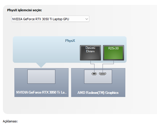

Bende kullanabilir miyim acaba, nasıl ayarlayabilirim bunu?

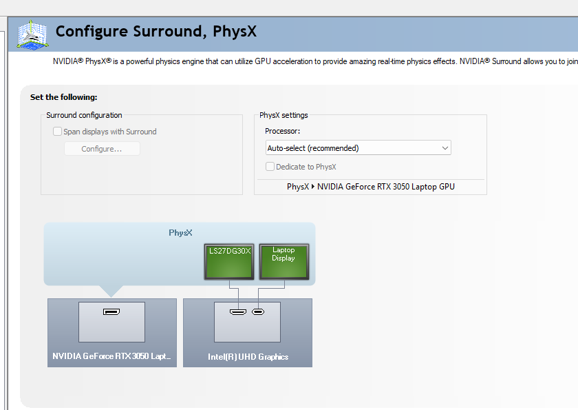

Tekrar rahatsız ediyorum ama direk NVIDIA ekran kartına bağlanacağı için 3 5 FPS artışı olur mu acaba? Sanki o tarz bir şey oluyordu diye hatırlıyorum.
Rica ederim. Performans artışı için laptop ekranını kapatmamız gerekiyor. Optimus bypass olup, MUX etkisi yaratıyor. CPU temelli oyunlarda gözle görülür fark yaratıyor.

İyi akşamlar. Bende sadece harici monitörü kullanıyorum laptop ekranı kapalı ama yine de AMD işlemci ekran kartını kullanıyor. DP veya başka bir girişte yok, sadece HDMI'dan görüntü alabiliyorum. MUX da yok, monitörü NVIDIA tarafında göstermenin başka bir yolu var mıdır?

Maalesef başka yolu yok NVIDIA üstüne bağlı bir port olmadığı için.

Hocam tekrar rahatsız ediyorum ama benim laptopta mini DP port var bir kablo buldum bir ucu mini DP port diğer ucu HDMI bu şekil bir kablo sıkıntı yaratır mı bana acaba yani DP port kablosunu HDMI'e bağlasam sıkıntı olur mu?

Tamam kabloyu almaktan vazgeçtim dediğiniz kısım aklıma geldi laptopun ekranını kapatma kısmı ama ben laptopumu 2.ekran olarak kullanıyorum onun için laptopun ekranın kapatmak istemiyorum onun için kullanmama gerek kalmadı.
