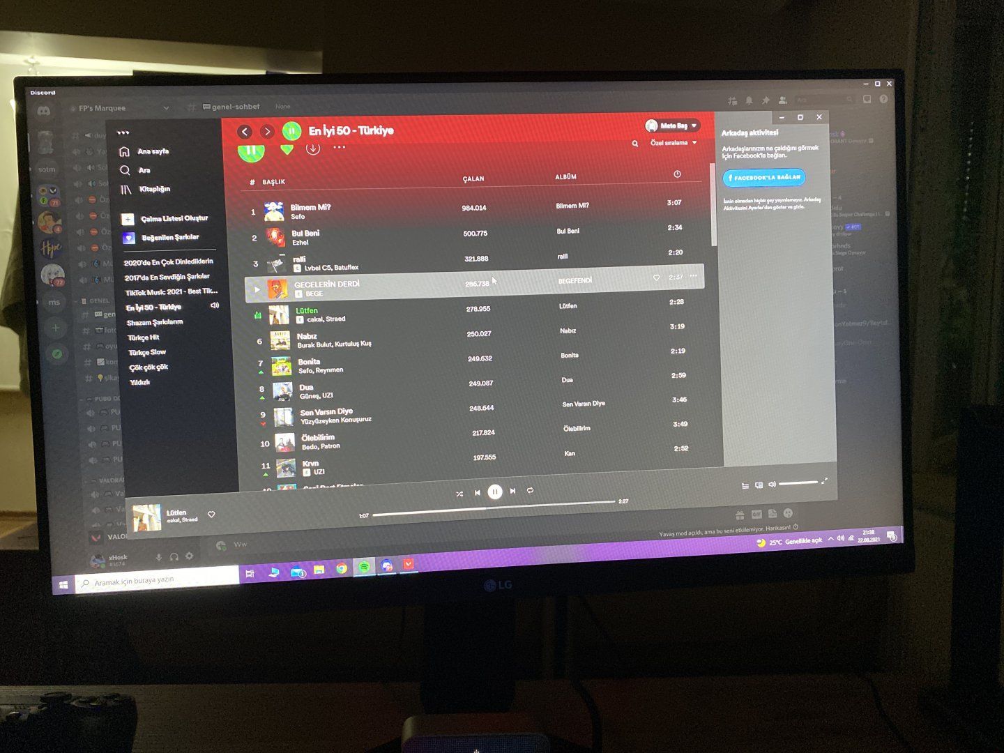

Arkadaşlar çok özür dileyerek bu monitörü kullanan insanları bulmuşken sormak istiyorum.
Merhaba. Monitörlerinde pivot özelliği bulunanlar yardımcı olursa sevinirim. Benim monitörüm sola doğru döndürülmüyor, direkt sağa dönüyor. Olması gereken bu diye düşünüyorum zaten. Sonrasında normal konumuna getirmek için sola çeviriyorum. Çevirme bitişine kadar çevirince monitör sola yatık kalıyor biraz. Böyle olması normal mi biz su terazisi ile mi kullanacağız bu monitörü? 😁
Sanki durma noktası kaçmış gibi. Diğer pivotlarda durum nasıl bilmiyorum ama son döndürme noktası yanlış gibi.
https://www.technopat.net/sosyal/eklenti/image-jpg.1145714/
