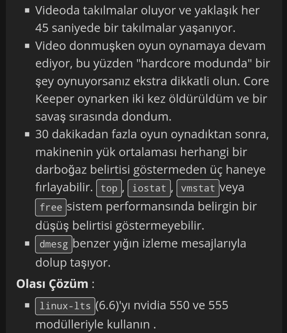

NVIDIA sürücü güncellemesi sonrasında yaşadığım bir hatadan dolayı bu konuyu açmak ve NVIDIA kullanıcılarını bilgilendirmek istedim.
Güncel 6.10 kerneli ve güncel NVIDIA 560 sürücüsü bir arada kullanıldığında oyunlarda yaklaşık yarım saatlik bir süre ardından GPU'ya fazla yük biniyor ve oyunu kapatmadan bu yük binmesi durdurulamıyor.
Ne yazık bu sorun hem kapalı kaynaklı hem de açık kaynaklı NVIDIA sürücülerinde yaşanıyor. Sorunu çözmek için eski NVIDIA sürücüsüne dönebilir yine olmazsa da eski bir Linux kerneline dönebilirsiniz. En azından sürücü sorunları çözülene kadar.
Gaming on Linux adlı sitenin sorunlarla ilgili paylaştığı yazı şu şekilde:

Sorun bağımlılıklarla ilgili değil. Linux 6.10 kernelindeki güncellemeler ve NVIDIA 560 sürücüsüyle ilgili. Sorunu 6.10 kernelinde olup 555, 550 gibi eski sürücülerde de yaşayabilirsiniz. Sürücünün yeni kernele uyacak şekilde hazırlanması gerekiyor. NVIDIA çalışmalara başladığını bildirdi ancak daha sorunun sebebini bulamamışlar, neyi değiştirmeleri gerektiğini bilmiyorlar.
Eki Görüntüle 2293562
Eline sağlık. NVIDIA bozdu bu ara driverları.
