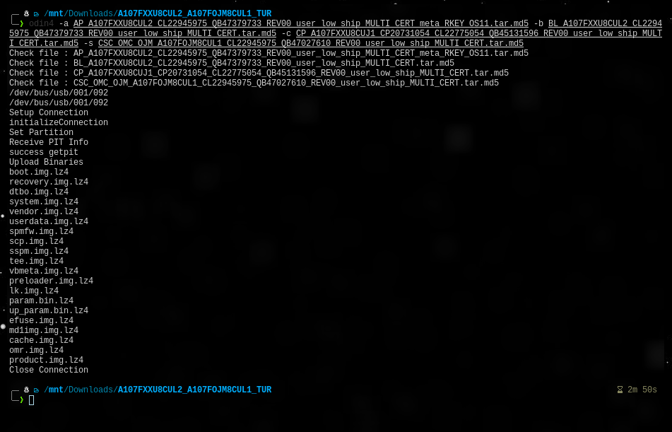

Linux'daki odin4, Windows'taki odin gibi çalışır. AP, BL, CP ve CSC dosyalarını belirterek yazdırma yaparsınız.
Cihazın görünüp görünmediğini kontrol etmek için: odin4 -l (Cihaz görünmüyorsa root olarak çalıştırın.)
Örnek olarak cihaza stock ROM atmak için:
odin4 -a AP_xyz -b BL_xyz -c CP_xyz -s CSC_xyz

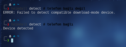

Cihazın görünüp görünmediğini kontrol etmek için: heimdall detect

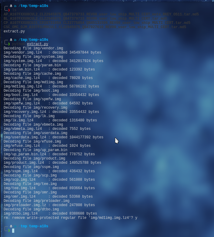

Öncelikle AP, BL, CSC ve CP arşivlerini ve içlerindeki lz4 dosyalarını ayıklamanız lazım. Bunları otomatikleştirmek için küçük bir Python script'i yazdım (lz4 komutunun yüklü olması gerekiyor):
Python:
from os import system
from os import listdir
system("tar -xf AP* && tar -xf CP* && tar -xf BL* && tar -xf CSC*")
system("mkdir img")
system("mv *.lz4 img/")
lz4 = listdir("img")
for file in lz4:
    system(f"lz4 img/{file}")
system("rm img/*.lz4")
Script'i rom dosyalarının (AP, BL, CP, CSC) olduğu klasörde oluşturun ve çalıştırın:

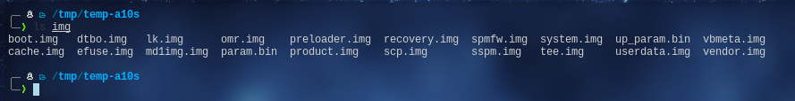

Script bulunduğunuz klasörde "img" adlı bir klasör oluşturdu ve ".img" dosyalarını çıkartıp kopyaladı.

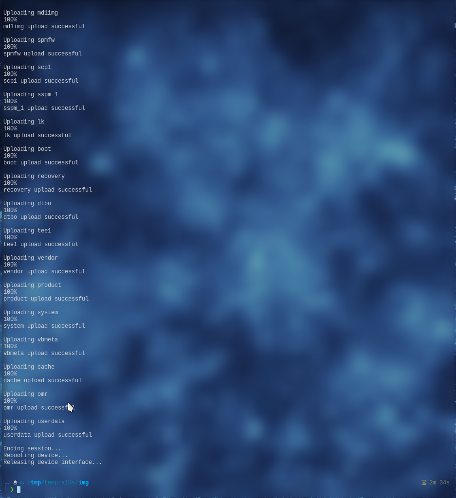

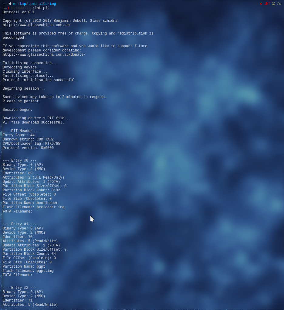

Klasöre girip dosyaları heimdall ile yazdıralım. Cihazın partisyonları farklı olabileceğinden cihazın pit dosyasını bilgisayara çekip heimdall ile okumamız gerekiyor:
Kod:
heimdall print-pit  # cihaz yeniden başlayacak
Uzun bir çıktı alacaksınız. Benim cihazımda 43 entryli bir liste geldi. "Flash Filename" kısmı dolu olan bölümlere belirtilen dosyaları yazdırmanız gerekiyor.
Örnek olarak bootloader bölümüne "preloader.img" dosyasını yazdırmamız gerekiyor. (heimdall flash --bootloader preloader.img
Benim cihazımda (A107f / Galaxy A10s) komut bu şekilde:
(.img dosyalarının çıkartıldığı klasöre girmeniz gerekiyor.)
heimdall flash --bootloader preloader.img --efuse efuse.img --param param.bin --up_param up_param.bin --md1img md1img.img --spmfw spmfw.img --scp1 scp.img --sspm_1 sspm.img --lk lk.img --boot boot.img --recovery recovery.img --dtbo dtbo.img --tee1 tee.img --vendor vendor.img --product product.img --system system.img --vbmeta vbmeta.img --cache cache.img --omr omr.img --userdata userdata.img
Galaxy S9 için gerekli komut:
heimdall flash --BOOTLOADER sboot.bin --CM cm.bin --PARAM param.bin --UP_PARAM up_param.bin --KEYSTORAGE keystorage.bin --BOOT boot.img --RECOVERY recovery.img --RADIO modem.bin --DQMDBG dqmdbg.img --SYSTEM system.img --VENDOR vendor.img --ODM odm.img --CACHE cache.img --HIDDEN hidden.img --OMR omr.img --CP_DEBUG modem_debug.bin --USERDATA userdata.img
Eki Görüntüle 1775375
Eki Görüntüle 1775376
Eki Görüntüle 1775377
Eki Görüntüle 1775378

Heimdall ile stock rom atmak biraz uğraştırıcı.
Eki Görüntüle 1775379
Eki Görüntüle 1775380
Kod:
Eki Görüntüle 1775382

Eki Görüntüle 1775381
Eki Görüntüle 1775386
Eki Görüntüle 1775387
