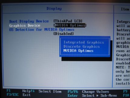

BIOS ayarlarını sıfırlayıp, kaydetmeyi deneyebilirsin. Windows'ta açlışan bir aygıt, Linux'ta en azından listelenir, yani sürücüsü olmasa bile lspci ya da lsusb gibi komutlar aygıtları listeler.
Yazdığım hususları kontrol etmeyi denedin mi? BIOS'ta şuna benzer bir kısım var mı diye kontrol et. Varsa, Nvidia Optimus seçeneğini etkinleştir.
Eki Görüntüle 1206259
Şunlar gibi bir bölümde olabilir. Bu durumda Swicthable Graphic seçeneğini seçeceksin.
Eki Görüntüle 1206262
BIOS'u tekrar kontrol ettim. Böyle veya benzer bir seçenek yok.
