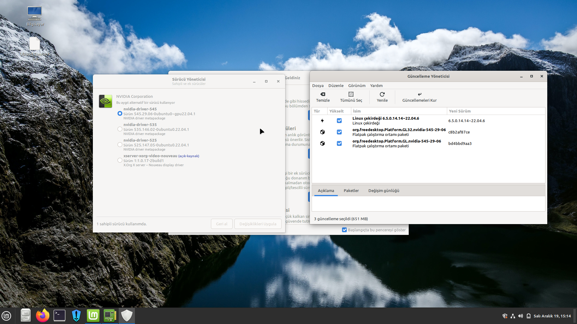

Arkadaşlar merhaba, ben laptopa Linux Mint yükledim ama RTX 4060 ekran kartımı tanımıyor. Sürücü yöneticisinden NVIDIA sürücüsünü yüklememe rağmen AMD/ATI adında ekran kartı aktif şu an. Yardımınızı bekliyorum.

ACPI uyumluluğu ile ilgili uyarı mesajları çok görülebiliyor, açılışa pek etki etmiyor. Ekran görüntüsünde de Nvidia modülünün etkin olduğu anlaşılıyor. Diğer mesaj basımı ise kablolu ağ kartının firmware dosyasının yüklendiği ile ilgili, GPU ile alakası yok yani.

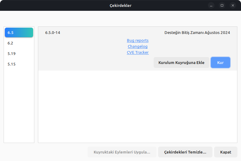

Güncelleme Yöneticisi => Görünüm => Linux çekirdekleri aracını açıp, çekirdeğin 6.5 sürümünü kurmayı dene bakalım. Sonra sistemi yeniden başlat.
Bir de sistemini tamamen güncellersin.

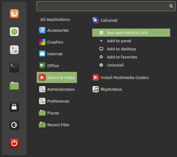

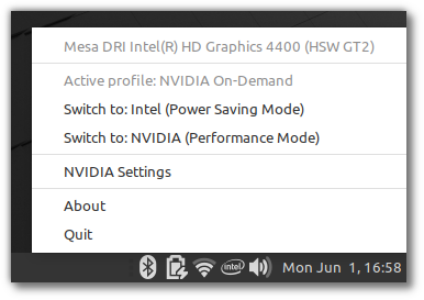

Şu on-demand kipindesin, yani menüden herhangi bir uygulamayı Nvidia kartı ile açabilirsin.
Ya da sistem çekmesindeki araç ile doğrudan Nvidia ekran kartını (perfomance mode) etkinleştirebilirsin. Sonrasında oturumu kapatıp açmak yeterli olur.

Bir de 2. resimde laptop açılırken böyle bir yazı çıkıyor.
Bende açılma sorunları da oluyor bazen.
Secure Boot kapalıymış bu arada.

Dediğini yaptım ve resimdeki oldu, ayrıca harici CPU ile çalıştır seçeneği de çıktı.
