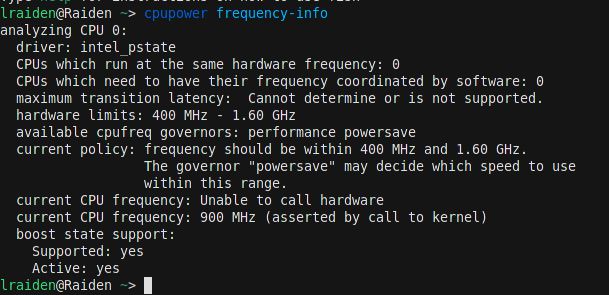

İşlemci maksimum 2.1 GHz frekansta çalışıyor. Tek çekirdekte de öyle çok çekirdekte de.
Lenovo dizüstülerde BIOS'tan performans modu, dengeli ve tasarruf modunu seçebiliyorsunuz. Buradan performans modunu seçip şu alttaki kodu girdiğimde işe yarıyor ama sürekli 4 GHz+ hızlarda çalışıyor. Çok çekirdekte de 2.6 GHz oluyor. E laptop olduğu için de şarjı hemen bitiyor. :D Bu yüzden bu yöntem pek sağlıklı değil benim için.
sudo cpupower frequency-set -g performance
Denediğim yolların bazıları:
  • Bahsedilen dosyaları değiştirmek istediğimde erişim hatası alıyorum:
    • https://www.kernel.org/doc/Documentation/cpu-freq/boost.txt
    • CPU frequency scaling - ArchWiki
    • /sys/devices/system/cpu/intel_pstate/no_turbo
      • Bu dosya değişse bile sürekli sıfırlanıp 1 değerini alıyor.
    • Arch ISO'sunu Boot edip oradan denedim ama aynı. Mint'ten de aynı şekilde.
Başka ne yapabilirim bilmiyorum. Belki eksik bir şeyler vardır, konuya tam hakim değilim.

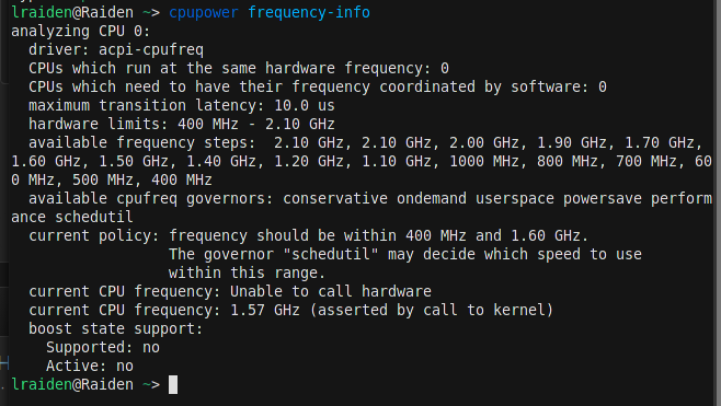

Çözüm
Yani soyle intel_pstate=disable degiskenini kalici yapacaksin. /etc/default/grub yolundan nasil yapildigini biliyorsundur. TLP kuracaksin, ardindan systemctl enable tlp ile aktif edeceksin. Asagidaki config icerigini /etc/tlp.conf dosyasina ekleyeceksin.
  1. intel_pstate=disable degiskenini kalici yapacaksin. /etc/default/grub
  2. TLP kuracaksin, ardindan systemctl enable tlp ile aktif edeceksin.
  3. echo "1" | sudo tee /sys/devices/system/cpu/cpufreq/boost
  4. sudo cpupower frequency-set -g ondemand

cpupower paketini kurarsan bakalim. sudo cpupower frequency-info ciktisi lazim.
Ekleyecekim ama unutmuşum. Alttaki 2 tane yes yazan yer kafasına göre no da olabiliyor. :D
Eki Görüntüle 1264218
Grub kurulu ise eger acilista baslatacagin kernelin uzerine gelip e'ye basar misin? Linux ile baslayan satira intel_pstate=disable yazip acpi_cpufreq surucusunu etkinlestirmeye calisalim. Ardindan sistem acilinca tekrar bir cpupower frequency-info ciktisi.
TLP gibi bir seyler kullaniyor musun?
Hayır. Yüklü paketleri de bırakayım.

Duzgun calisiyordu herhalde, ne yaptiktan sonra olustugunu hatirliyor musun veya biliyor musun? Buyuk ihtimalle bir kernel Update sonrasi olusmustur diye dusunuyorum ama.
Daha önce Mint de kullandım. Onda daha yüksek hızlara çıkıyordu.
Arch'ta ise hep böyleydi. Şu yüzden fark ettim aslında. Ne kadar yüke soksam da fan çok nadir çalışıyordu. Performanstan memnundum ama şüphelenip kontrol ettiğimde fark ettim düşük hızda çalıştığını. :D
Yani kurulumdan beri böyle.
Ha HDD'yi kapatmak için hdparm kullanıyorum ama sanırım o zaten yüklü geliyor.
sudo hdparm -S /dev/sda1
Hdparm oyle bir seye sebep olmaz buyuk ihtimalle.
Arch Linux'ten pek anlamiyorum ama sanirim bir downgrade komutu gibi bir sey vardi. Downgrade ile kernelini eski bir versiyona almaya calis veya LTS degilse LTS kerneli dene.
