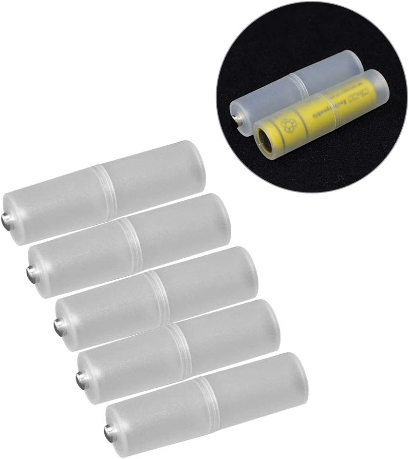

AAA to AA adapter olarak aratarak da silikonu malum Çin sitesi üzerinden sipariş verebilirsiniz.
Energizer Ultimate lithium alabilirsiniz.
AAA to aa adapter olarak aratarak da silikonu malum Çin sitesi üzerinden sipariş verebilirsiniz.
Söylediğiniz pil şu mu hocam? Energizer Ultimate Lith 2li AAA Pil ve bu pil şarj edilebiliyor mu yoksa edilemiyor mu?
Bir de şu adapteri yurtiçinden temin edemiyor muyuz?
