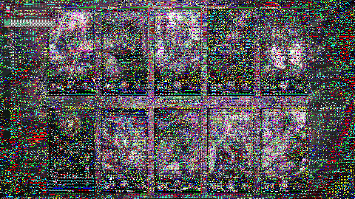

Oyun açılınca, ekran kare kare oldu gibi, tam açıklayamıyorum çünkü ne olduğunu ben de anlamış değilim. Farklı farklı renkler karışmış ve oyun gözükmüyordu bile. Nasıl oldu anlamadım. Birkaç saniye sonra kendi kendine düzeldi. Masaüstüne dönemiyordum ama Windows tuşu ile görev çubuğuna eriştim, görev çubuğu da aynı şekilde, farklı farklı renge bürünmüş ve garip görünüyordu. Neden olabilir?

Sanırsam kare kare pikselleşmeden bahsediyorsunuz. Şayet bu ise bahsettiğiniz. Aynı sorun bende de var. Alt Tab yapınca çok aşırı fazlalaşıyor. Oyun yükleme ekranını geçince bir daha göstermiyor lakin her maç başlayana kadar aynı. Daha önce forumda çok kişide gördüğüm için umursamadım. Bu kadar fazla laptop bozuk olamaz herhalde dedim. Bunun çok daha az olan bir hali oluyor benimkinde. Kaç farklı sürücü değiştim hala aynı.

Eki Görüntüle 1229872
Aynen öyle. Benim de böyle oldu.
Bir şey hatırladım ben. Bu ekran piksellenmesi eğer AMD dahili grafiğini devre dışı bırakırsam ve sadece NVIDIA çalışırsa olmuyor. Fark etmiştimde unuttum. Deneyen varsa bana da söylesin. Zaman geçti en son yapalı. (Burada AMD olması şart değil herhangi bir dahili grafiği devre dışı bırakırsanız harici grafiğe kalıyor işlem yükü. Aygıt yöneticisinden yapılabiliyor bu.)
