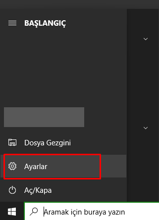

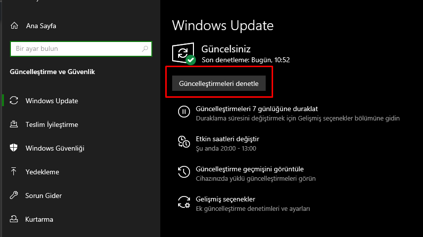

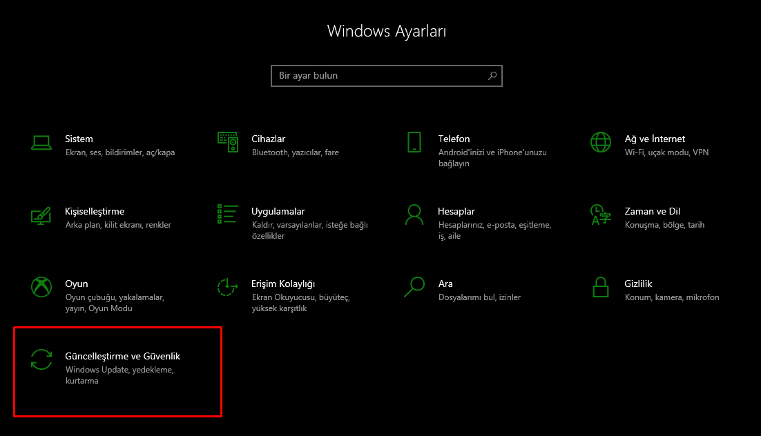

LOL oyununun harici GPU için profil desteği bulunuyor. Sürücü kayıt girdileri bozulmuş olabilir. Tekrar ekran kartı sürücülerini, güncel olara kurmanızı tavsiye ederim.
İlk olarak Windows update üzerinden tüm güncelleştirmeleri alın.
Kod:
Başlat > Ayarlar > Güncelleştirme ve Güvenlik > Güncelleştirmeleri denetle.
Sonrasında bağlantıda gösterildiği gibi DDU yazılımı ile ekran kartı sürücülerini kaldırın.
İlk olarak Nvidia ekran kartı sürücüsünü, sonrasın da Intel ekran kartı sürücüsünü kaldırın.
Bağlantıdan ilk olarak Intel ekran kartı sürücüsünü kurun.
Sonrasında Nvidia sitesinden en güncel sürücüyü kurun.
Oyuna sağ tıklayıp ''Grafik işlemci ile çalıştır'' sadece oyunun başlatıcısı(launcher) çalıştıracaktır. Zaten bu oyunun uygulama dosyasını harici GPU'lar destekliyor. Tek yapması gereken sürücü hatasını düzeltmek. Büyük ihtimalle güncel Intel ilk önce kurup, harici GPU tekrar kurduğun da sorun yaşamayacak.

LoL oyununun harici GPU için profil desteği bulunuyor. Sürücü kayıt girdileri bozulmuş olabilir. Tekrar ekran kartı sürücülerini, güncel olara kurmanızı tavsiye ederim.
İlk olarak Windows Update üzerinden tüm güncelleştirmeleri alın.
Kod:
İlk olarak NVIDIA ekran kartı sürücüsünü, sonrasın da Intel ekran kartı sürücüsünü kaldırın.
Sonrasında NVIDIA sitesinden en güncel sürücüyü kurun.
