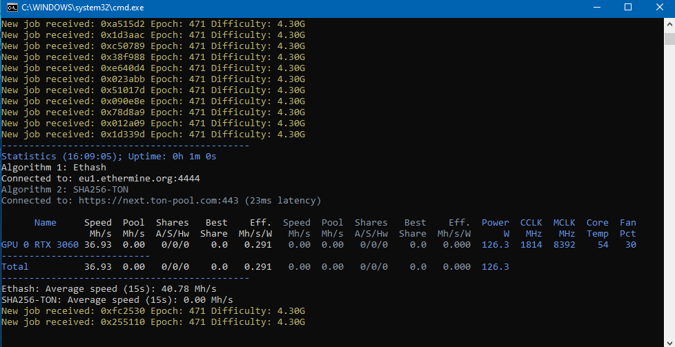

Attığınız linkte kendi kartımı göremedim acaba desteklemiyor mu 3060 non LHR.
Var listede. Ancak ETH+TON verisi girilmemiş.
LHR ile aynı ayarları bir deneyin. Sonucu da paylaşırsanız iyi olur başkları da yararlanır.

Windows 10 kullanıyorum biraz anladım Dual mine ETH ton .bat dosyası değişmem gerekiyor ancak ne yazmam gerek bilmiyorum.
Hocam lolMiner içindeki ''dual_mine_eth_ton.bat'' sağ tık düzenle deyin. Oraya ETH için cüzdan ve havuz girin. Aynısını TON için de yapın. Standart hâli ETH için Ethermine ve TON için de Next TON Pool olarak geliyor. TON cüzdanını da buradan oluşturun yoksa. Bu adresi gireceksiniz TON için de. Son olarak da TON coin kazım, çekim işlemleri vs. için bir Telegram botu var havuzun ona kayıt olmanız gerekli. ''@next_ton_pool_bot'' bu da kanal adı. Buraya girip oluşturduğunuz cüzdanı girdiğiniz an her şey yapılmış olacak
+1100 memory ile dendim ancak ton mh 0 da kalıyor neyi yanlış yapmış olabilirim? Şimdi düzeldi ama 123Mh TON Kazıyor iyi değil gibi
Hocam Windows'ta sıkıntı var. 2 gün iyi kötü Windows ile ben de kazdım ama dün dayanamadım ve HiveOS'a geçtim. 19 saattir sorunsuz kazıyor. İleride ne olur bilmiyorum tabii ki.
