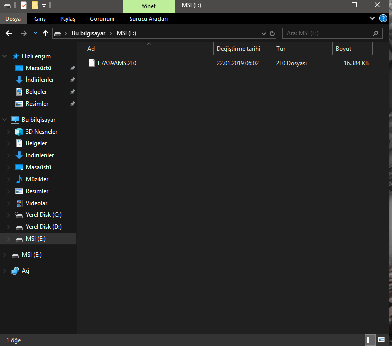

Hocam ilginç şeyler oluyor son sürümden bi önceki sürümüde indirdim ikisini birden hem klasör içinden çıkarıp hemde klasörle birlikte flashın içine attım bu sefer gözüküyor ama yükleme falan yine de yapılmıyor yardım bekliyorum

Yükleme nasıl yapılmıyor hocam hata falan mı veriyor?
Hocam söylediğim gibi hatalı yapıyorsunuz Update işlemlerini eğer doğru şekilde yapsaydınız DIR yazan yerde sayı yazardı güncelleme yapabilmek için.
Kırmızı renkte gösterdiğim gibi olması gerekiyor update yapabilmeniz için.
