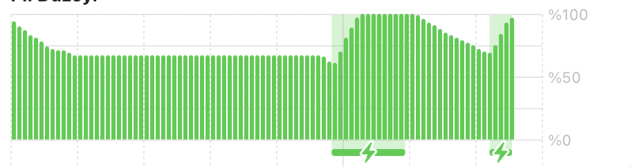

Şimdi bir diğer mesele ise, aldente'nin yaptığı şeyi sistemin yapay zekayla öğrenip yaptığını söylediniz %80'de şarj olmayı bırakıyor dediniz ya. Onu ben başkalarından da duydum ama bende olmadı ya.
Birkaç gündür sistem öğrensin diye alttaki grafikte görüyorsunuz (daha eskiye gitmiyor gitse göstermek isterdim) %50 civarında takıyorum, %100'e kadar getirip şarjdan çıkartmıyorum ki yapay zeka "bu adam heralde şarjda kullanacak" deyip bir sonraki seferde %80 de şarj olmayı durdursun istiyorum ama yok yapmıyor.
Bunu nasıl yapacağız? Ben %80 de dursun istiyorum. İyileştirilmiş şarj açık.

Dostum hot uygulamasının batarya verilerini 40 50 derece göstermesi gayet normal değerler dediğim gibi tasarım gereği bataryalar ısıdan en uzak köşelere konulmuştur. Açıkçası ben Fortnite oynarken pirizde takılıdı ve yongam 95 derece olmasına rağmen bataryalarım 40 derecededi ve çok uzun zamandır M1 Mac kullanıyorum ve şarjda ısınma sorununu hiç yaşamadım özellikle şarj ederken dikkatimi çeken bir ısı artışı gözlemlemedim şimdi şarjım %26 az sonra eve geçince şarja takıp gözlemleyeceğim Safari'de 3 4 sekem ve bir PDF belgesi açık bazen mantık develeri tasarladığım Java ile yazılmış bir uygulama da kullanıyorum yani yoğun bir kullanımım yok acaba sizin cihazınızda bir sıkıntı olabilir mi? Başka bir arkadaşınızın cihazı varsa onla bir kıyasların. Cihazın şarj olurken veya prizden güç alırken durduk yere F tuşlarının oraya kadar ısınmaması gerekir. Yazılımınızı en son sürüme güncelleyin. Bu ısınma konusunu test edip aktaracağım.
Yapay zeka yüzdelik değere göre öğrenmez saatlere göre öğrenir mesela her gün saat 08:00 şarja takıyorsunuz ve 20:00 da çıkarıyorsunuz bu durumda batarya %80'e kadar şarj edip kalanını 4-5 saat gibi bir sürede çok yavaş şekilde tamamlayabilir ya da direkt %80 de sabit durdurabilir. Yani biraz uzun zamanda öğrenen bir sistem 2-3 hafta her gün aynı saatlerde şarja takıp şarjdan çıkarırsanız öğrendiğini göreceksiniz normal kullanımda 2 ayı bulabiliyor öğrenmesi.

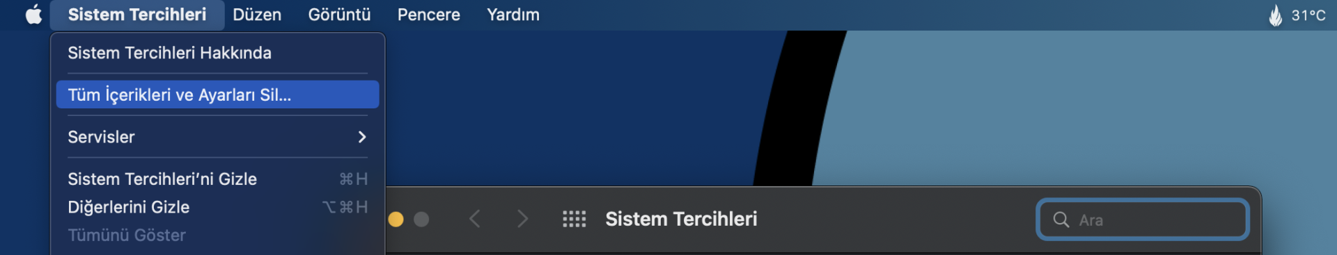

Isınma TDP değerine ulaşırsa bilgisayar kendini korumak için kapanacaktır. Ancak bahsettiğiniz ısınmanın o kadar ciddi olduğunu düşünmüyorum aslında ısınmanın kaynağını bulmamız gerek ısınma hangi işlemleri yaparken oluyor yani yüksek işlem gücü kullanıyorsanız ısınması kadar doğal bir şey yok ya da Safari'de bazı sitelerde de çok ısınabilir çünkü M1 ARM mimarisi kullanıyor bazı durumlarda rosetta çeviricisi ile çalışması gerek yani bunu anlamanın en iyi yolu ısınmayi hissetiğiniz zaman comman+space tuşuna basın açılan menüden etkinlik monitörü yazıp çalıştırın ve inceleyin hangi uygulamalar daha çok güç kullanıyor görecekseniz eğer o bölümde normal değerler görüyorsanız olması düşük bir ihtimal ama Mac"inize zararlı yazılım bulaşmış ve şarjdaken arka planda sistem kaynaklarını tüketiyor olabilir bunun için bir antivirüsün kendi sitesinden deneme versiyonunu indirip tam tarama yapın eğer bir sonuç çıkmazsa önce cihazınızı en son sürüm olan macOS Monterey'e güncelleyin çünkü Monterey'de kolay şekilde sistemi sıfırlama opsiyonu eklendi bu yapmak için güncelledikten sonra sistem tercihlerini açın ve üst taraftaki menü çübuğundan sistem tercihleri > tüm içerikleri ve ayarlar sil opsiyonunu seçin ve yardımcıdan devam edin ama bunu yaparak tüm verilerinizi silmiş olacaksınız yedeklerinizi aldıktan sonra yapın eğer bu dediklerimi yaptıktan sonra bu sıkıntı devam ediyorsa donanımsal bir sıkıntı olduğunu düşünebiliriz ama böyle bir sıkıntı olma ihtimali düşük ilk başta yazılımsal kontrölleri yapmak herzaman daha faydalıdır.Dediğim adımları sırasıyla yaptın hala olmuyor son bi kontrol metodu daha var güç adaptörüne takılıken apple tanıları çalıştırmak.Tanılar macin kendi kendini denetlemesidir yani bazen bazı donanımsal hataları bulabiliyor denemekte yarar var.
Bu makaleden apple tanıları nasıl çalıştıracağını bulabilirsin apple silicon için olan yönergeleri takip etmen gerekli:
Kolay sıfırlama bölümü

Gerçekten aşırı rahatsız oldum çünkü yazı yazarken parmaklarım ısınıyordu elimi klavyenin üzerinde tutmaktan rahatsız oldum bende fişten çektim şuan tekrar 30 derecelerde takılıyoruz.
Etkinlik monitörüne baktım hiçbir şey değişmedi, yani kablodan çıkartmadan önce ve sonrası aynı.
Çıkartır çıkartmaz 2-3dk içerisinde bilgisayar buz gibi oluyor.
Sistemim güncel Monterey son versiyon.
Şimdi yapabileceğim 3 şey var sanırım.
1. Apple tanıları denemek.
2. Şarjda kullanmamak...
3. Garantiye göndermek.
