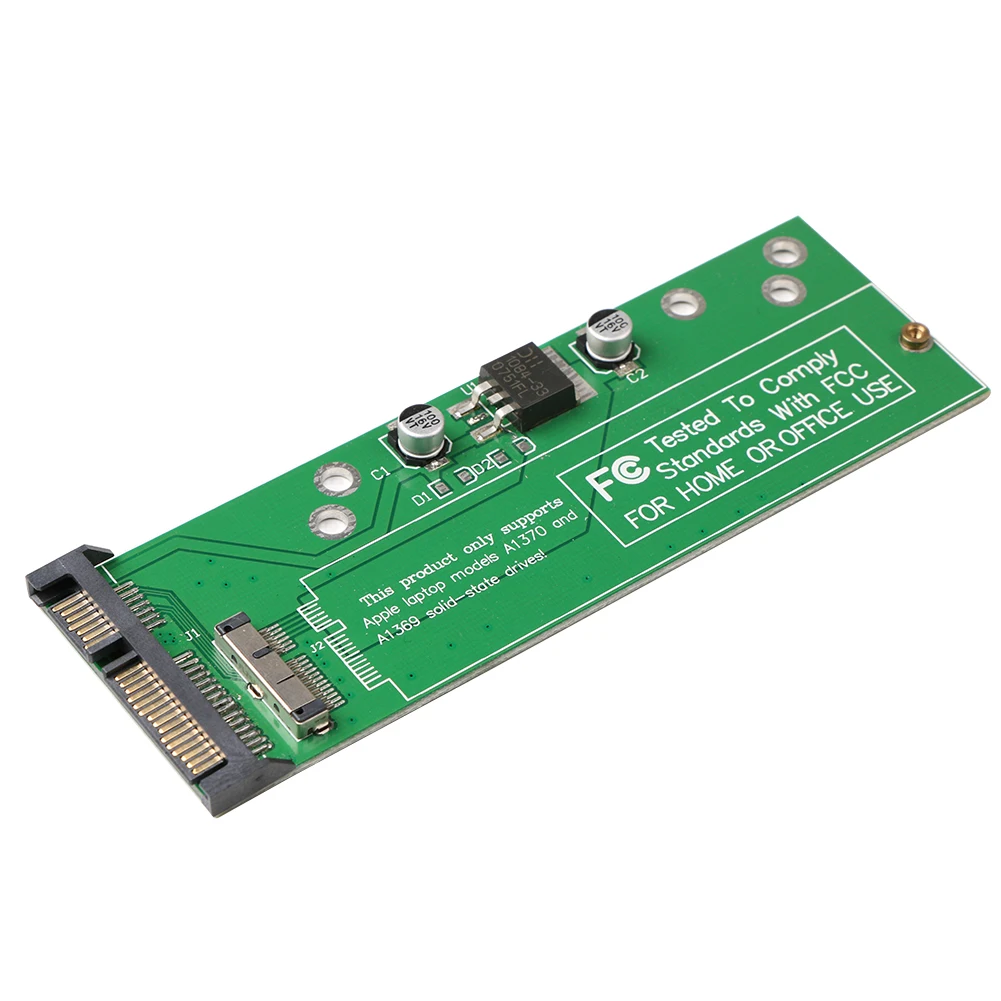

Hocam, sizin ihtiyacınız galiba linkteki gibi bir adaptör. SATA ile normal HDD takar gibi yapabilirsiniz.
TRY 46.25 10%OFF | Yeni varış Apple Macbook Air için A1369 & USB kablosu SSD için SATA adaptörü değiştirin #76786

Elbette var hocam. Normal HDD gibi düşünün. Anakart kutusundan zaten SATA veri kablosu çıkmıştır. PSU'dan SATA güç kablosu takıp kullanabilirsiniz. İhtiyacınızı karşılar. Mac diski için fazla adaptör seçeneği yok. Daha çok Mac'lere normal M.2 takmak için var.
