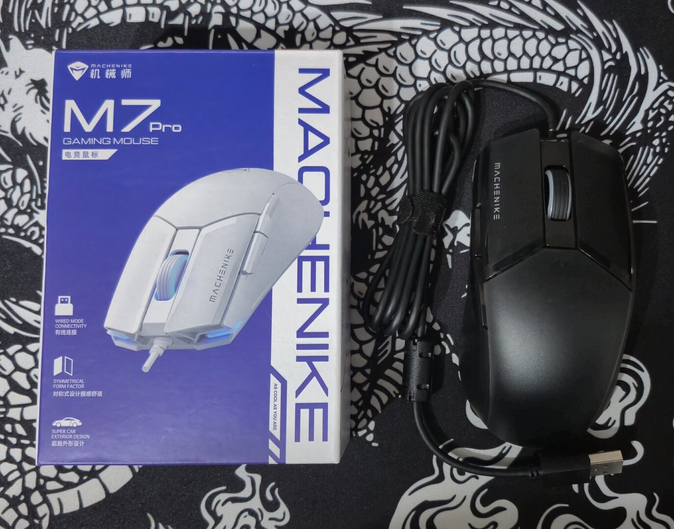

Merhaba arkadaşlar, bu incelememizde Machenike markasının M7 Pro Wired model mousesinin oldukça detaylı bir incelemesini yapacağız.
Ürünü incelemem için bana gönderen GANK ekibine ve Emre Bey'e teşekkürlerimi iletiyorum. Tabii bu ürün hakkındaki görüşlerimin şeffaflığını kesinlikle etkilemeyecektir bunu da bilmenizi isterim. Ürün linki aşağıdadır.

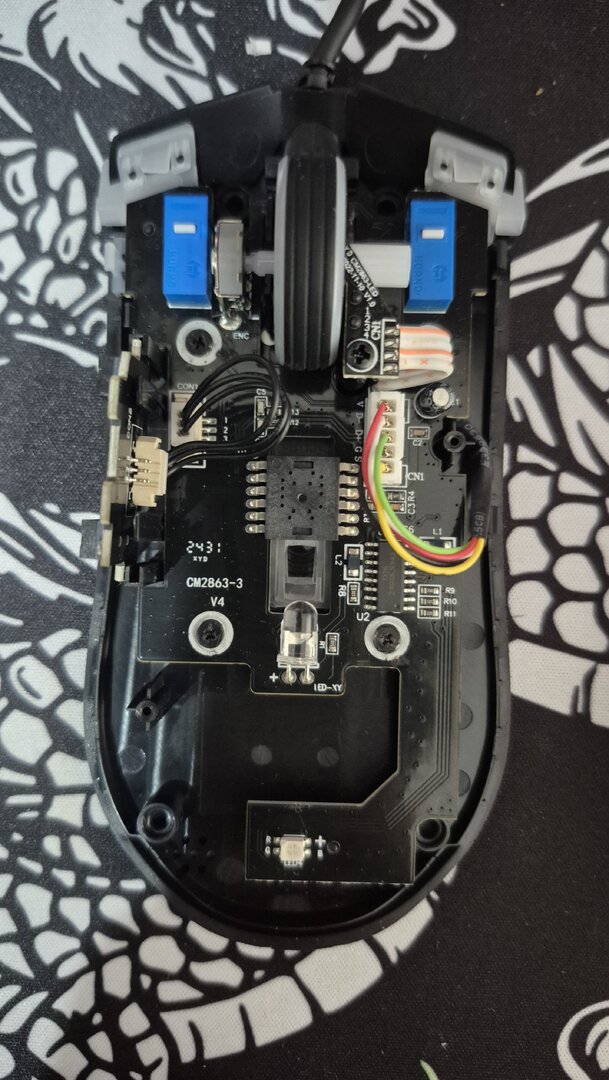

Öncelikle mousenin içini açmakla başlayalım.

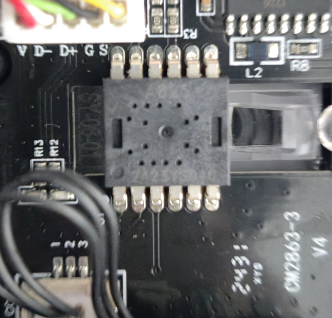

İlk etapta sensöre bakmak istiyorum, Instant A825 sensör kullanıyor. Giriş seviye bir sensör ve kullanım şekli gündelik kullanımda ve basit oyunlarda yeteceğini rahatlıkla söyleyebilirim.

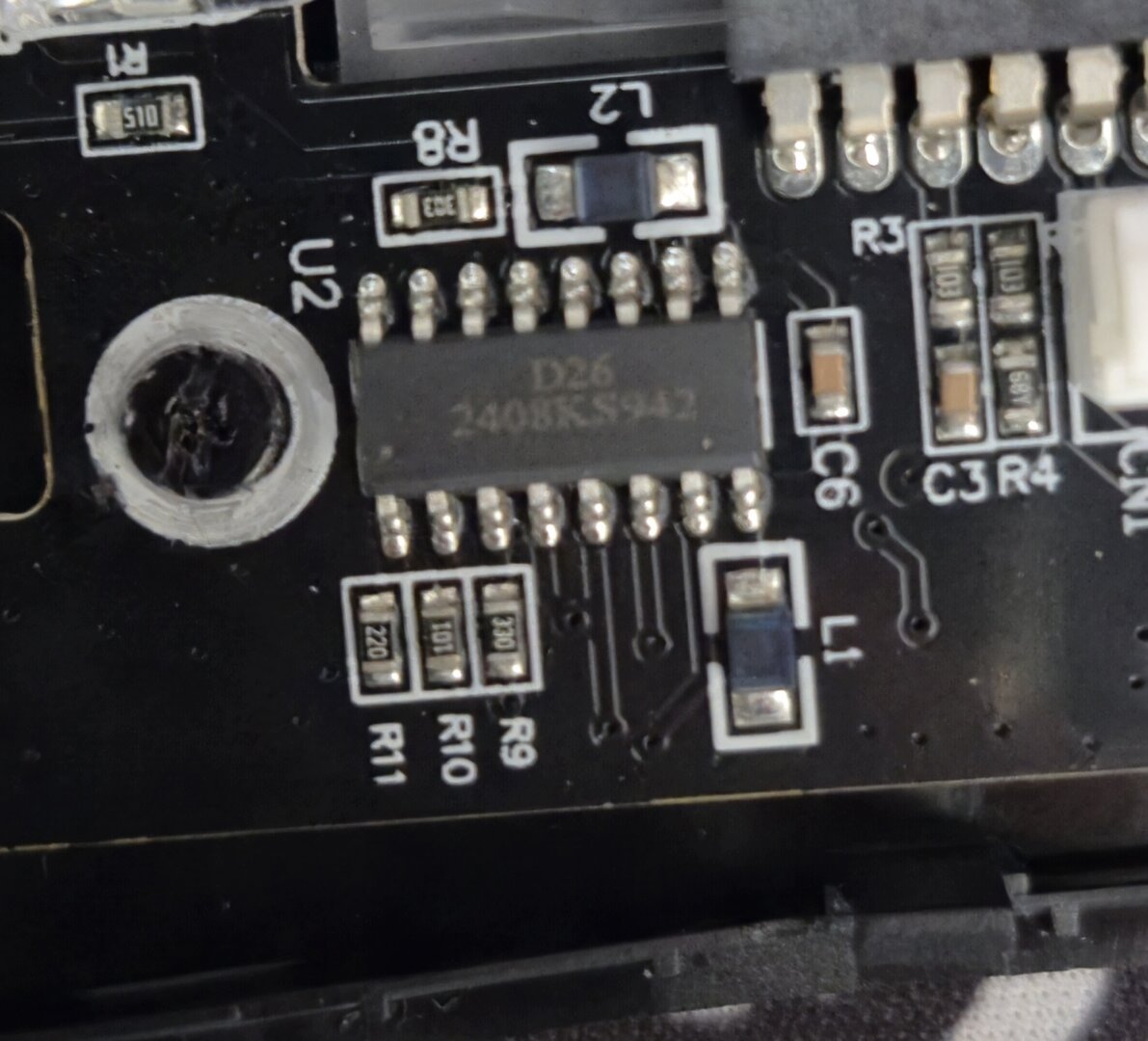

MCU olarak D26 kullanıyor, özellikle A825 sensör kullanan mouselarda sürekli gördüğümüz bir MCU. Gayet yeterli diyebilirim kablolu mouselar için.

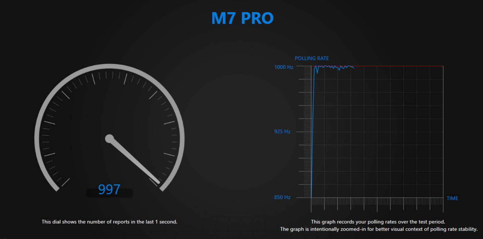

Yaptığım testte de 1000 Hz'yi stabil şekilde verdi.

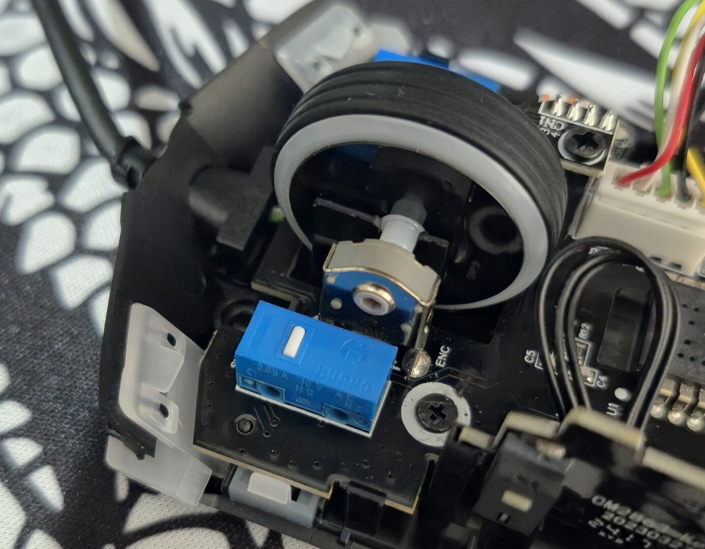

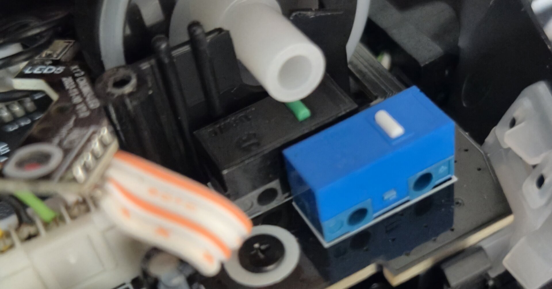

Mousenin switchlerine bakacak olursak Huano Blue Shell White Dot kullandığını görüyoruz. 20 Milyon tıklama ömrü olan bir switch. Hissiyatı güzel ve tok.

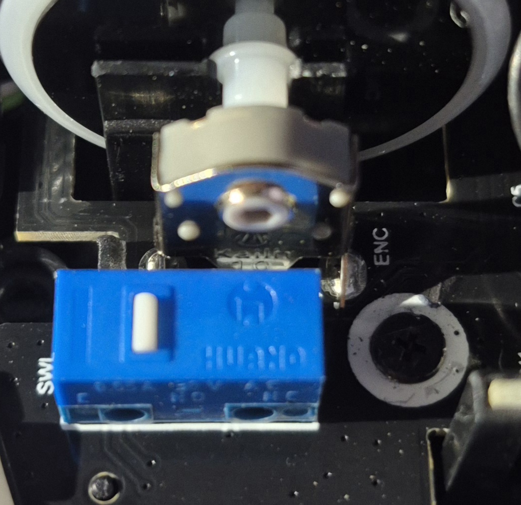

Encoder olarak ise Kailh CEN981012R 10 MM Gray Core encoder kullanıyor. İyi bir encoder diyebiliriz. Scrollu çevirirken adımları oldukça hissettiğiniz bir encoder.
Scroll tuşu ise Huano Black Shell Green Dot. Tıklama ömrü 5 Milyon click, scroll için yeterli diyebiliriz bu bütçede.

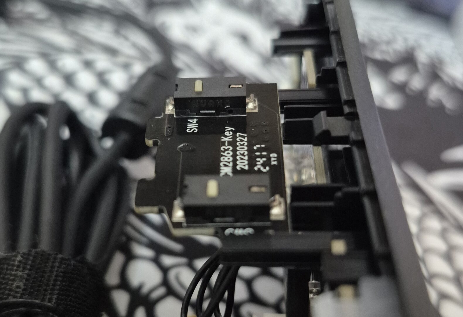

Mousenin yan switchlerine bakacak olursak eğer yine Huano markasının switchlerini görüyoruz. Ancak normal mouse switchleri gibi değil, daha küçükler ve 2 pinli switchler.

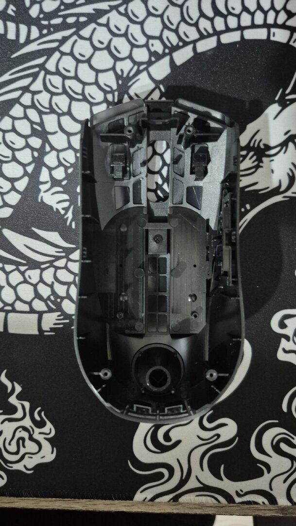

Yapı kalitesine gelirsek yine gayet sağlam diyebilirim. 65 Gram olmasına rağmen malzemeden kaçılmamış.
Esneme ve gıcırdama konusuna gelirsek gıcırdama kesinlikle yapmıyor, en azından benim elime gelen mouse için konuşursam durum böyle. Esneme konusunda tam kuvvet uygularsak yanlardan çok ufak bir esneme var, üstten ise esneme hiç yok diyebiliriz. Mousenin altında ise hissedilen bir esneme var ancak hafif tutmak için alt taraftan kısıldığını düşünürsek normal karşılanabilir. Esneme ve gıcırdama testine bu videodan bakabilirsiniz.

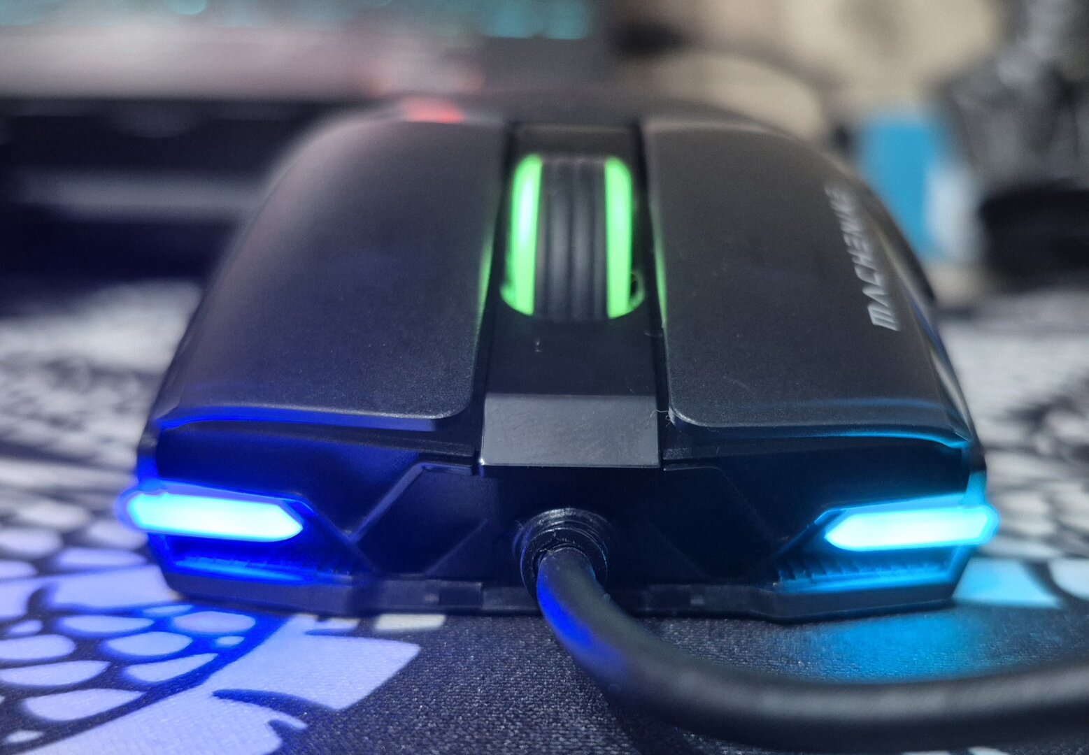

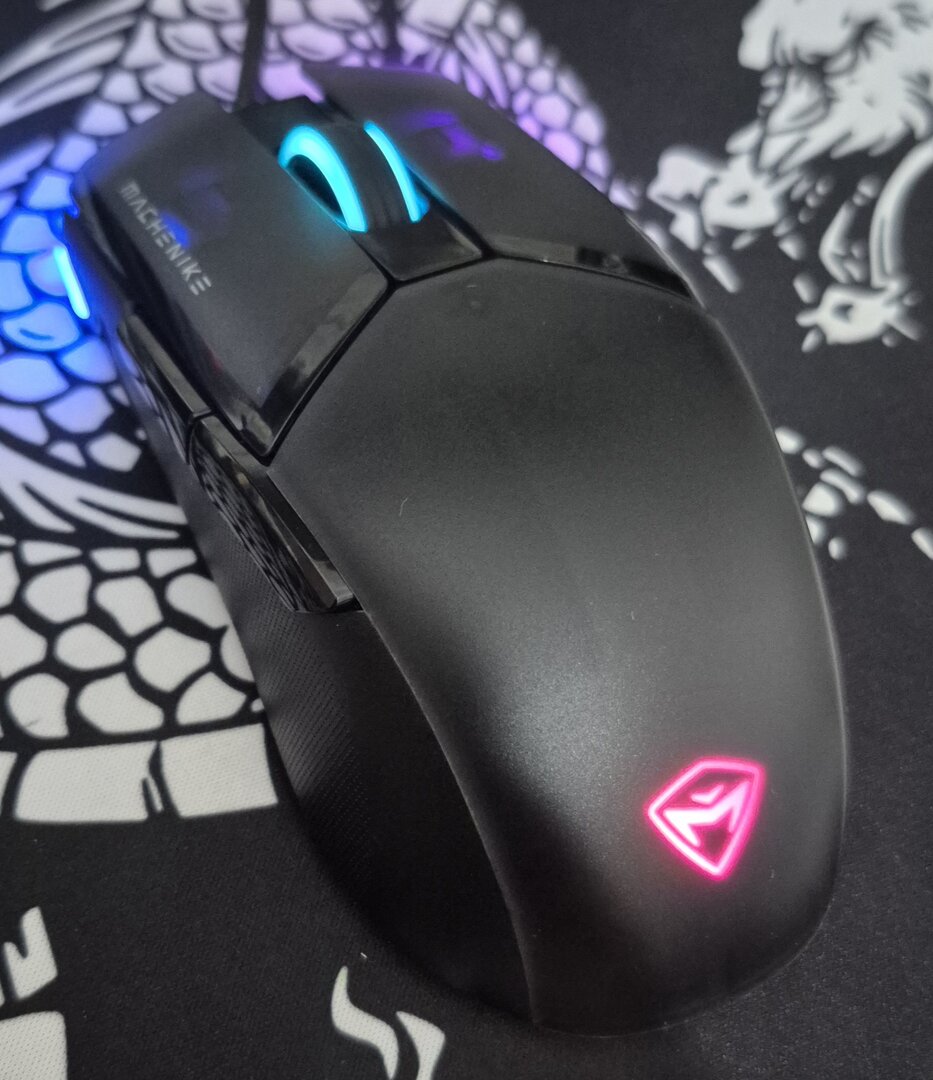

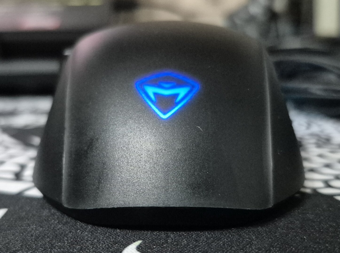

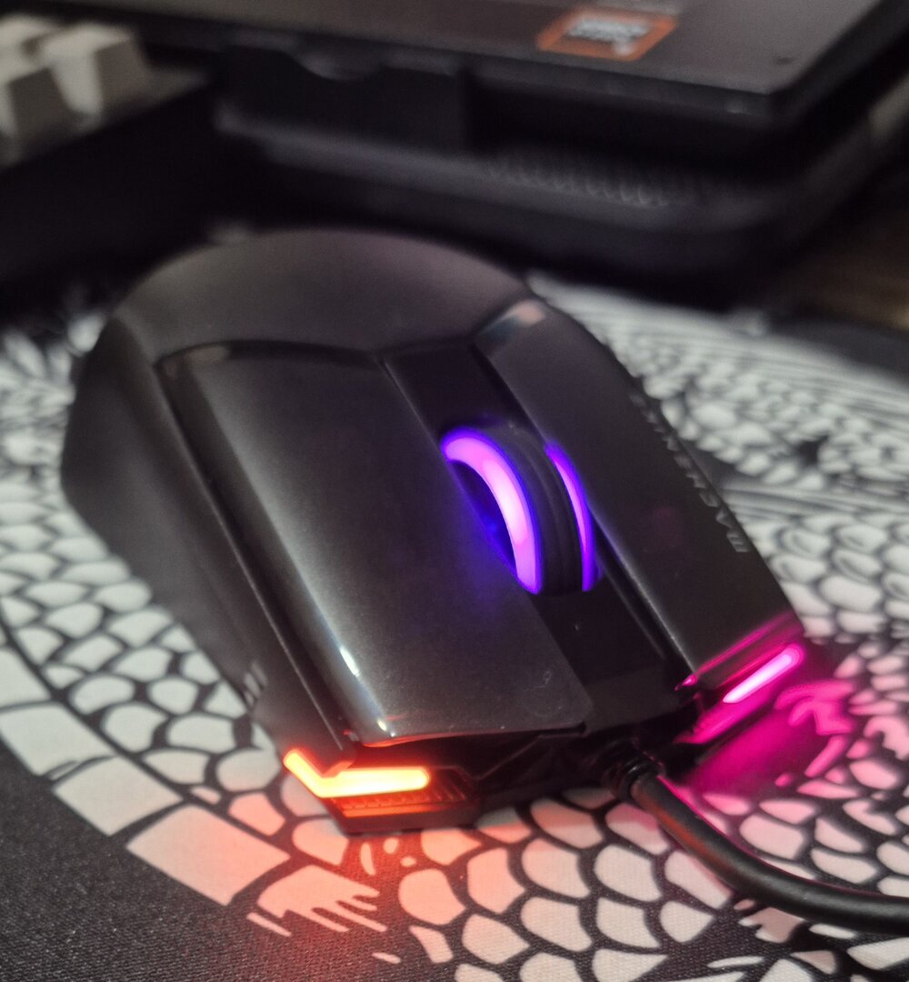

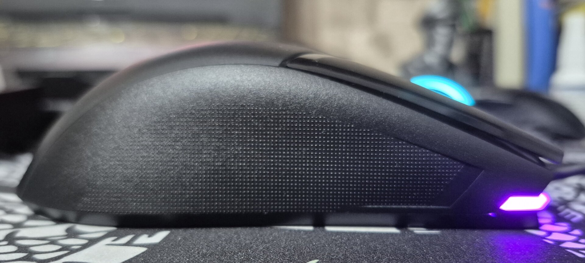

Shape ve tasarım konusuna gelirsek eğer mouse VXE R1 ile oldukça benziyor. Özellikle Claw başta olmak üzere el boyutu büyük değilse Palm ve yerine göre Fingertip şeklinde rahatlıkla tutulabiliyor. Ben Relaxed Claw tarzında tutan birisi olarak bu mousede rahat ettim diyebilirim. Tasarım olarak ise mousenin clickleri yarı saydam, gövdesi mat, yanları ise küçük deliklerden oluşan hafif tırtıklı bir yapıda. RGB olması ise mouseye bunu sevenler için bir albeni katmış diyebiliriz.

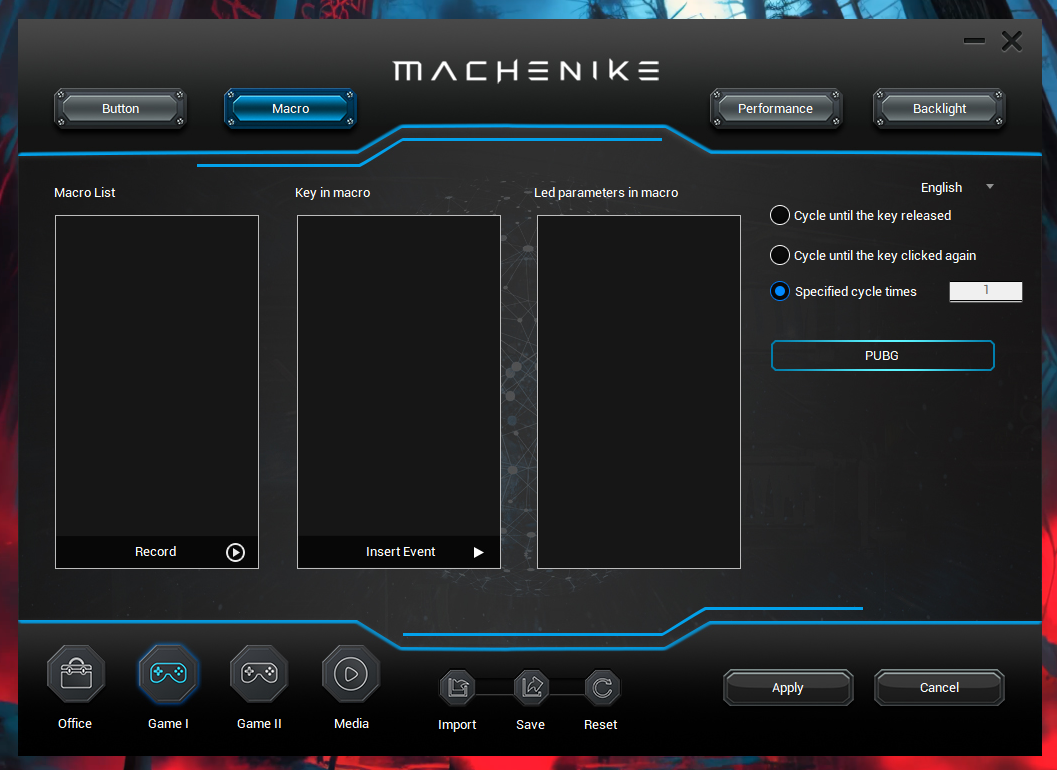

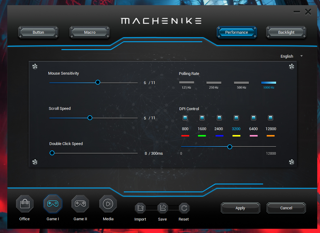

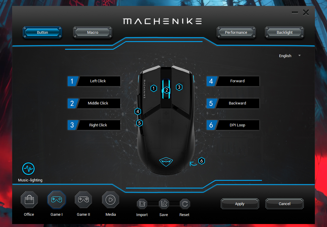

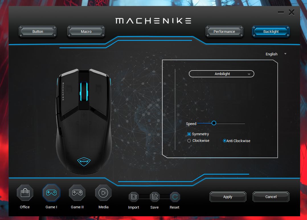

Mousenin yazılımına gelirsek eğer basit bir arayüz bizi karşılıyor. Sadece Çince ve İngilizce dilleri destekliyor. Arayüz kolay ve bu seviyedeki bir mouse için gerekli olan her ayar var diyebilirim. Beğenmediğim tek alan ayarlanabilen DPI'lar kısıtlı. Bir yerden sonra 2000-2400-3200-4000-4800 şeklinde artıyor. 2000 DPI öncesinde ise 200 DPI'dan başlayıp 200'er şeklinde artıyor diyebiliriz. Yine de ufak bir eksi tabii. Bunun dışında yazılımdan buton atamaları, makro, polling rate değeri, scroll hızı, mouse hassasiyeti, double click hızı ve ışıklandırma ayarları kolay şekilde yapılabiliyor.
Eki Görüntüle 2617141
Eki Görüntüle 2617142
Eki Görüntüle 2617143
Eki Görüntüle 2617148
Eki Görüntüle 2617144
Eki Görüntüle 2617150
Eki Görüntüle 2617145
Eki Görüntüle 2617147
Eki Görüntüle 2617256
Eki Görüntüle 2617272
Eki Görüntüle 2617273
Eki Görüntüle 2617274
Eki Görüntüle 2617275
