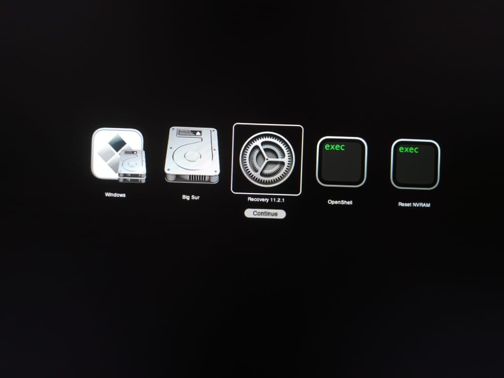

Yeniden başlatırken Recovery seçeneğini seçiyoruz.

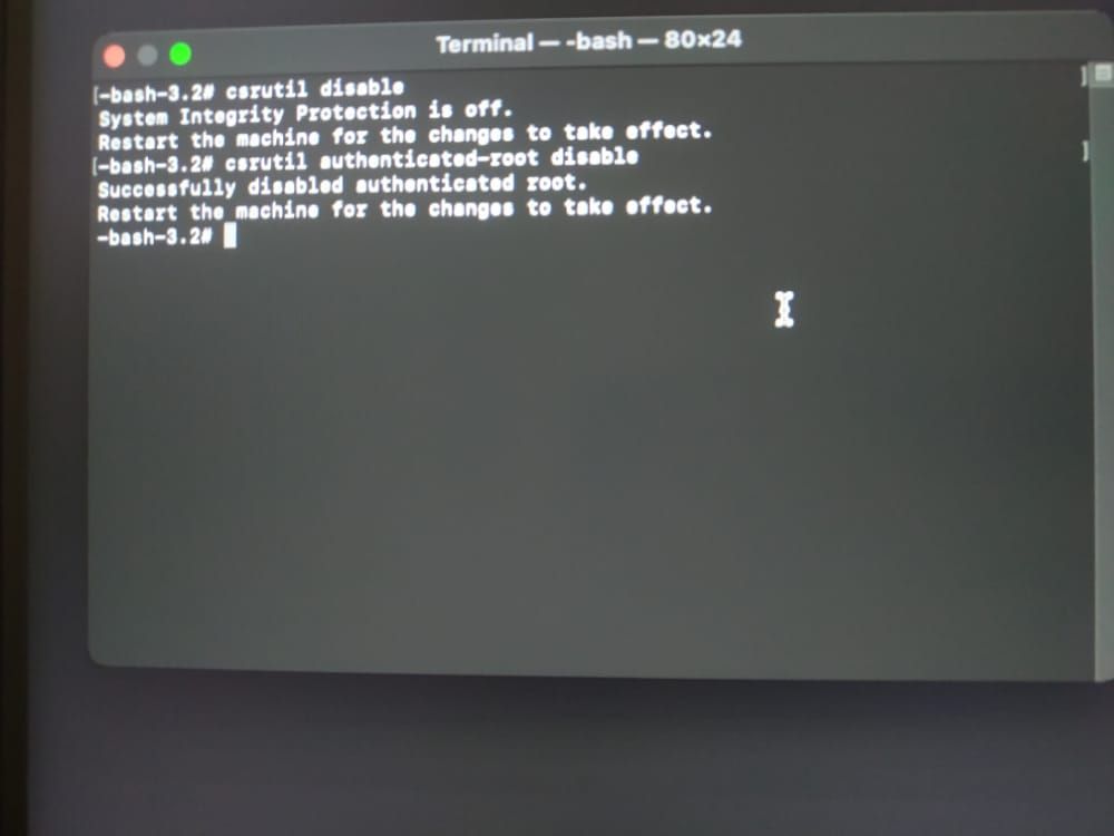

Akabinde ise bu iki kodu yazarak SIP'yi devre dışı bırakıyoruz. Yama işlemi bittikten sonra geri aktif etmenizi öneririm. Zira aynı şekilde güncelleme gelmemesine sebep olabilir. Bu ayarı yaptıktan sonra da yeniden başlatıyoruz normal bir şekilde.
Kod:
csrutil disable
csrutil authenticated-root disable
