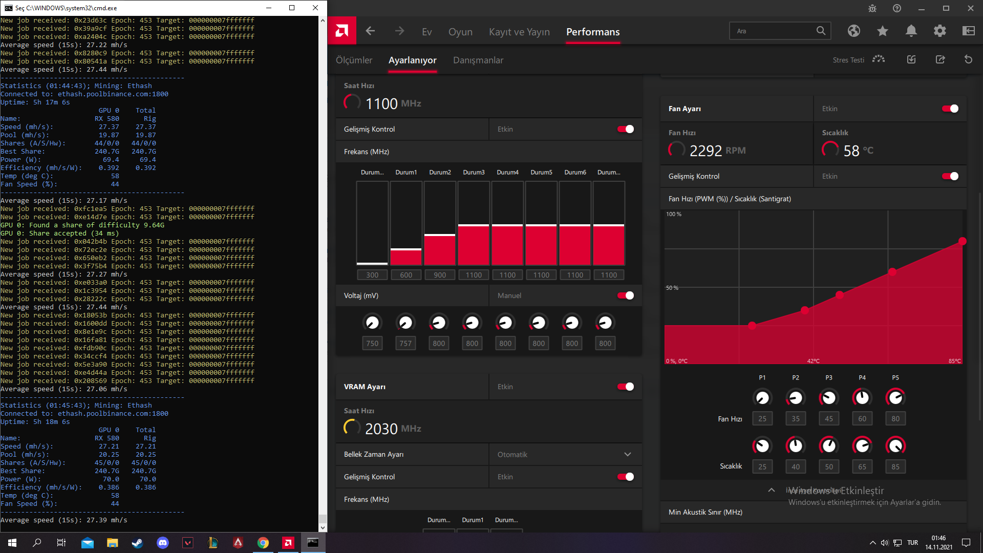

Selam, bir kaç gündür mining yapmayı deniyorum ve hemen hemen bir düzen oturttum gibi. Bu konuda yeni olduğum için pek bilgi sahibi değilim. Sistemim hakkındaki bazı sorularımı sormak ve fikirlerinizi almak istiyorum. Sistemde MSI'ın RX580 Armor 8GB OC Edition ekran kartını kullanıyorum. Genel değerlerimi resim ve yazı olarak ekleyeceğim.
  1. Belleklerime sadece 30MHz OC yaptım. Micron belleklerin ne kadar iyi olduğunu pek bilmediğim için daha ileri gitmedim. Sizce daha fazla OC yapmalı mıyım? Redditte 2250MHz'e kadar OC yapıp sorunsuz kullananları gördüm fakat kararsız kaldım.
  2. Aslında bana göre istemeden çok fazla UV yaptım ve ilginç bir şekilde hiç hata almadım. Sizce daha ileri götürmeyi denemeli miyim?
  3. Denediğim fan profilleri arasında, ses ve sıcaklık bakımından bana en mantıklı gelen profili kullanıyorum. Fanlarım 2200-2300RPM arasında çalışıp 58° yi geçmesini önlüyor, hatta bazen 57° ye düşüyor. Sizce fan hızını düşürüp 60° civarında kullanmak mantıklı olur mu? yoksa böyle çalıştırmaya devam mı etmeliyim. Açıkçası ses rahatsız edici değil, ama daha düşük olması fena olmazdı.

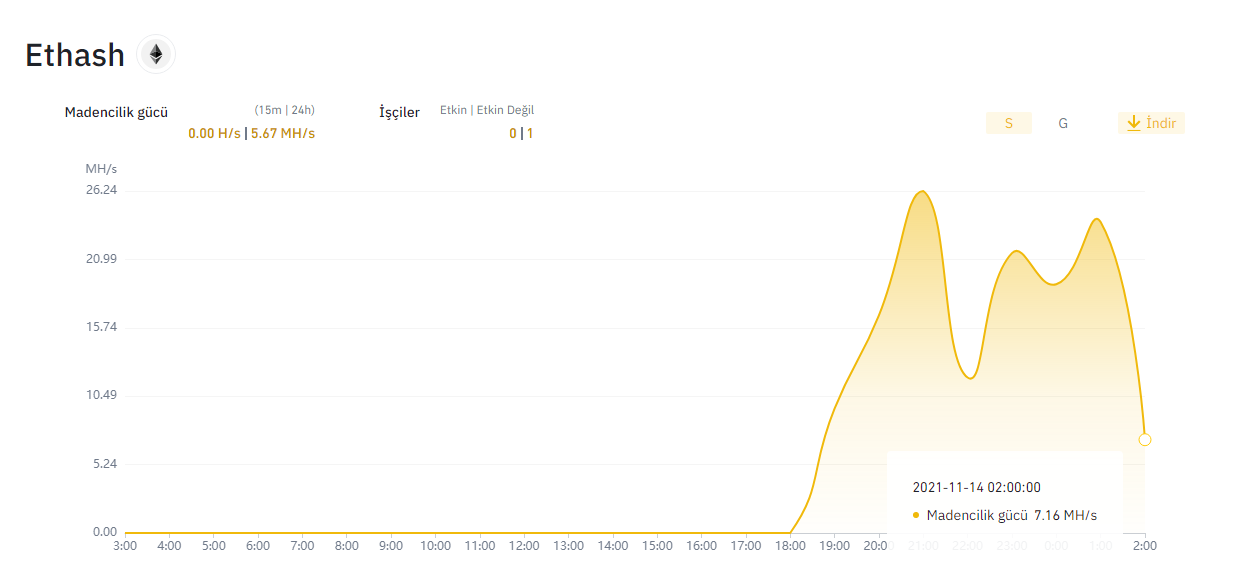

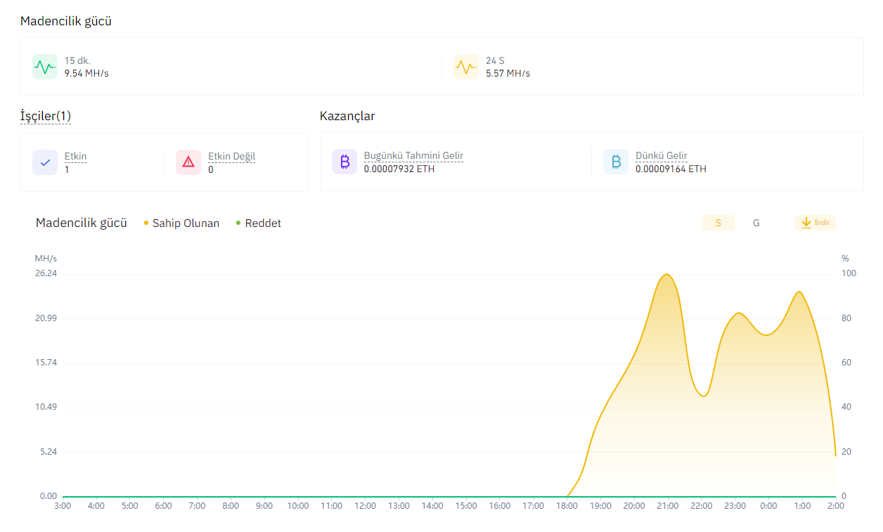

  4. Binance üzerindeki istatistiklerde sürekli düşük kazım yaptığım güncelleniyor. 15 dakikalık performans dediği yer 9-19 mh/s olarak güncelleniyor hiç 27 olduğunu görmedim.(Örneğin bu yazıyı yazarken sistem etkin değil olarak gözüküyor :D) Dün test amaçlı yaklaşık 4 saat kadar çalıştırdığımı tahmin ediyorum ve 0.00009164 ETH kazmışım. Şu an sistem 5 saatten fazladır kazım yapıyor fakat 0.00007785 ETH kazmışım.

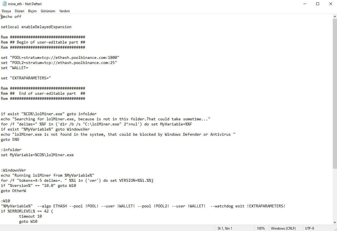

  6. Mining dosyasını düzenlerken izlediğim çoğu kişide tek pool var fakat ben düzenlerken pool ve pool2 olarak 2 ayrı satır vardı. Binance üzerindeki bilgilerle iki satırıda doldurdum. Sizce binance üzerinde eksik mh/s olmasının sebebi bu fazladan pool2 satırı olabilir mi ?

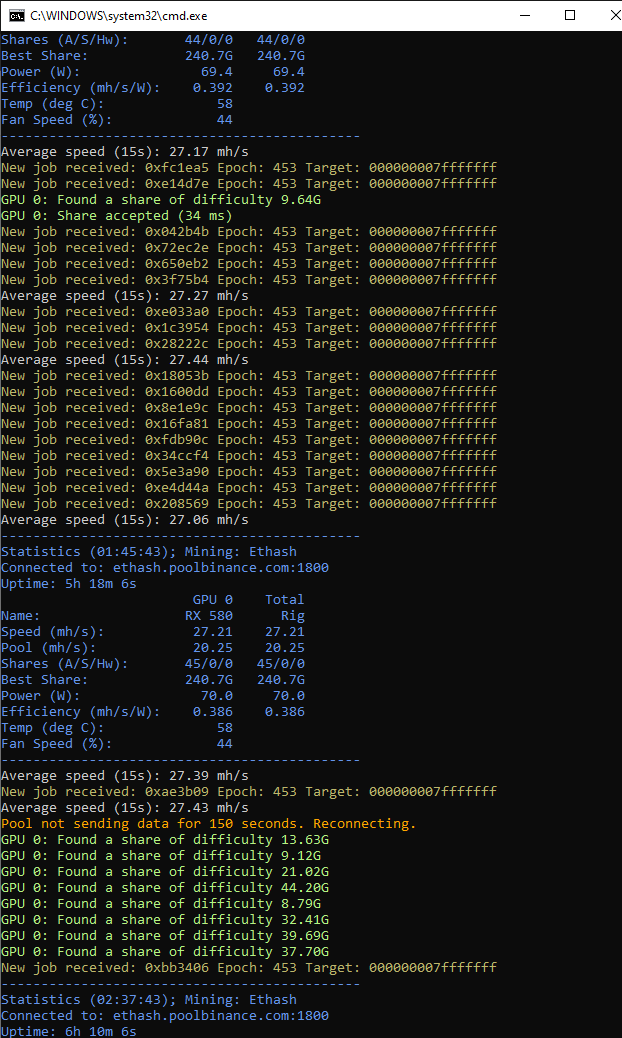

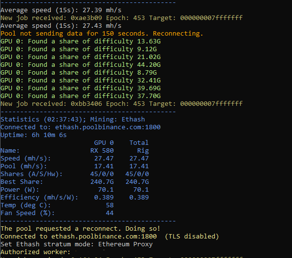

  7. lolminer üzerinde bazen alttaki satırlar geliyor. Bunlar ne anlama geliyor?
    GPU 0: Found a share of difficulty 9.64G
    GPU 0: Share accepted (34 ms)
    -Alttaki satırlara bu yazıyı hazırlarken ilk defa denk geldim-
    GPU 0: Found a share of difficulty 13.63G (8 satırda alt alta iken 1 sefer denk geldi)
    GPU 0: Found a share of difficulty 9.12G
    GPU 0: Found a share of difficulty 21.02G
    GPU 0: Found a share of difficulty 44.20G
    GPU 0: Found a share of difficulty 8.79G
    GPU 0: Found a share of difficulty 32.41G
    GPU 0: Found a share of difficulty 39.69G
    GPU 0: Found a share of difficulty 37.70G
    Received a defect stratum message: <unspecified file>(1): expected ']' or ',' (1 defa denk geldi)
    Pool not sending data for 150 seconds. Reconnecting. (2 defa denk geldi)
  • GPU saat hızı 1100 MHz 800 mV
  • VRAM saat hızı 2030 MHz 800 mV
  • Güç tüketimi sabit 70W
  • Sıcaklık 57-58° aralığında sabit
  • Kazım performansı 27-27,5 mh/s​

selam, birkaç gündür mining yapmayı deniyorum ve hemen hemen bir düzen oturttum gibi. Bu konuda yeni olduğum için pek bilgi sahibi değilim. Sistemim hakkındaki bazı sorularımı sormak ve fikirlerinizi almak istiyorum. sistemde MSI'ın RX580 Armor 8 GB OC Edition ekran kartını kullanıyorum. Genel değerlerimi resim ve yazı olarak ekleyeceğim.
  1. belleklerime sadece 30MHz OC yaptım. Micron belleklerin ne kadar iyi olduğunu pek bilmediğim için daha ileri gitmedim. Sizce daha fazla OC yapmalı mıyım? Reddit'te 2250MHz'e kadar OC yapıp sorunsuz kullananları gördüm fakat kararsız kaldım.
  2. aslında bana göre istemeden çok fazla UV yaptım ve ilginç bir şekilde hiç hata almadım. Sizce daha ileri götürmeyi denemeli miyim?
  3. denediğim fan profilleri arasında, ses ve sıcaklık bakımından bana en mantıklı gelen profili kullanıyorum. Fanlarım 2200-2300RPM arasında çalışıp 58° yi geçmesini önlüyor, hatta bazen 57° ye düşüyor. Sizce fan hızını düşürüp 60° civarında kullanmak mantıklı olur mu? Yoksa böyle çalıştırmaya devam mı etmeliyim. Açıkçası ses rahatsız edici değil, ama daha düşük olması fena olmazdı.
  4. Binance üzerindeki istatistiklerde sürekli düşük kazım yaptığım güncelleniyor. 15 dakikalık performans dediği yer 9-19 mh/s olarak güncelleniyor hiç 27 olduğunu görmedim.(örneğin bu yazıyı yazarken sistem etkin değil olarak gözüküyor :D) dün test amaçlı yaklaşık 4 saat kadar çalıştırdığımı tahmin ediyorum ve 0.00009164 ETH kazmışım. Şu an sistem 5 saatten fazladır kazım yapıyor fakat 0.00007785 ETH kazmışım.

  6. mining dosyasını düzenlerken izlediğim çoğu kişide tek pool var fakat ben düzenlerken pool ve pool2 olarak 2 ayrı satır vardı. Binance üzerindeki bilgilerle iki satırıda doldurdum. Sizce Binance üzerinde eksik mh/s olmasının sebebi bu fazladan pool2 satırı olabilir mi?
  7. lolMiner üzerinde bazen alttaki satırlar geliyor. Bunlar ne anlama geliyor?
    -alttaki satırlara bu yazıyı hazırlarken ilk defa denk geldim-
    GPU 0: Found a share of difficulty 9.12g
    GPU 0: Found a share of difficulty 21.02g
    GPU 0: Found a share of difficulty 8.79g
    GPU 0: Found a share of difficulty 32.41g
    GPU 0: Found a share of difficulty 39.69g
    received a defect stratum message: <unspecified file>(1): Expected ']' or ',' (1 defa denk geldi)
    pool not sending data for 150 seconds. Reconnecting. (2 defa denk geldi)
  • GPU saat hızı 1100 MHz 800 mv
  • VRAM saat hızı 2030 MHz 800 mv
  • güç tüketimi sabit 70W
  • sıcaklık 57-58° aralığında sabit
  • kazım performansı 27-27, 5 mh/s​
BIOS mod yapılırsa 33.6 mh a kadar çıktığı söylenmiş Rx580 micron 33.6 Mh Eth burada. Oradaki ayarları deneyin isterseniz, ama BIOS mod olayına eğer kartı mininge adamayacaksanız BIOS'u boş verin. Memory 1300 GPU frekansını 900 yaparsanız undervoltu ayarlayın. Önce -25 sonra -15 veya -35 olarak duruma göre ayarlayın.
Pool ayarlarını buradaki gibi yaptınız değil mi?
PhoenixMiner'de deneyebilirsiniz ama çok değişeceğini sanmıyorum, çünkü forumda çok fark etmiyor denmişti.
BIOS ayarlarını ellemek istemiyorum. Sistemi ara sıra kendim kullanmaya devam edeceğim. 33.6 mh/s güzel bi değer olsa bile 27 mh/s'de benim için yeterli. Bellek hızını 2030 dan 2150-2250 aralığına çekersem 30 mh/s'ye çok rahat ulaşacağımı düşünüyorum. Fakat kartı yormasına değer mi emin değilim. UV konusunda ise daha fazla UV yapmayı sistemi iyice test ettikten sonra tekrar gözden geçirecektim. Bu gün binance verilerine göre aralıksız olarak yaklaşık 22 saat kazım yapmışım. Gözlemlediğimde ise kart sıcaklığının 57-58° aralığından 54-56° aralığına kadar düşmesi. Hiçbir ayarı ellemememe rağmen ilginç geldi, sanırım ortam sıcaklığı ile alakalı bi durum oluştu. Pool olarak lolminer kullanıyorum, onunda ayarlarını aşağı eklerim. Kafama takılan ise hemen hemen 27 mh/s aralığında aralıksız sabit kazım yapmama rağmen hala binance verilerinin çok değişken olması. Bazen çok düşük bazen ise +30 mh/s hatta bazı saatler 45.33 mh/s'yi bile görmüş :D . Ayrıca 7. sorum için hala yanıtlarınızı bekliyorum.

BIOS ayarlarını ellemek istemiyorum. Sistemi ara sıra kendim kullanmaya devam edeceğim. 33.6 mh/s güzel bir değer olsa bile 27 mh/s'de benim için yeterli. Bellek hızını 2030'dan 2150-2250 aralığına çekersem 30 mh/s'ye çok rahat ulaşacağımı düşünüyorum. Fakat kartı yormasına değer mi emin değilim. UV konusunda ise daha fazla UV yapmayı sistemi iyice test ettikten sonra tekrar gözden geçirecektim. Bugün Binance verilerine göre aralıksız olarak yaklaşık 22 saat kazım yapmışım. Gözlemlediğimde ise kart sıcaklığının 57-58° aralığından 54-56° aralığına kadar düşmesi. Hiçbir ayarı ellemememe rağmen ilginç geldi, sanırım ortam sıcaklığı ile alakalı bir durum oluştu. Pool olarak lolMiner kullanıyorum, onunda ayarlarını aşağı eklerim. Kafama takılan ise hemen hemen 27 mh/s aralığında aralıksız sabit kazım yapmama rağmen hala Binance verilerinin çok değişken olması. Bazen çok düşük bazen ise +30 mh/s hatta bazı saatler 45.33 mh/s'yi bile görmüş :D. Ayrıca 7. sorum için hala yanıtlarınızı bekliyorum.

6. 2. pool girmek sana zarar da getirmez fayda da. Sorun Binance pool da.
7. soruda yazan yeşil yazılar senin ekran kartının işlem yapıp paylaştığı veriler yanlarındaki gler yapılan işin zorluğu.
Received a defect stratum message: <unspecified file>(1): Expected ']' or ',' bunu bende ilk kez gördüm.
Pool not sending data for 150 seconds. Reconnecting - burada havuz veri göndermiyor yeniden bağlanıyor diyor. Eğer illa günlük Ethereum ödemesi almak istersen KuCoin pool kullan Binance poolda nedense bitmek bilmeyen bir bağlantı sorunu var.
Uzun süre kazıp biriktirdikten sonra tek seferde fee ödemesi yapıp kazancımı alayım dersen flexpool öneririm.
