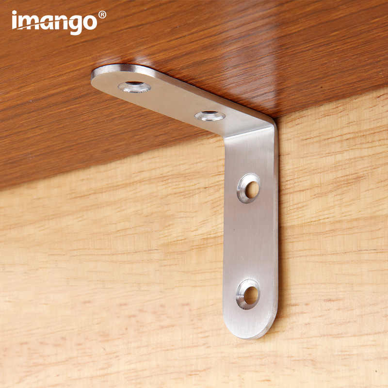

Basit bir islem. Öncelikle sunlardan temin etmeniz gerekiyor;
Temin ettikten sonra hem sag, hem de sol taraftan masaya vidalayin. Vidalamadan önce matkapla önden delik acmanizda fayda var. Bu islem tahtanin catlamasini engelleyecektir. Islem bittikten sonra ayni sekilde matkapla duvara delik acin. Deliklere dübel takin ve vidalayin.

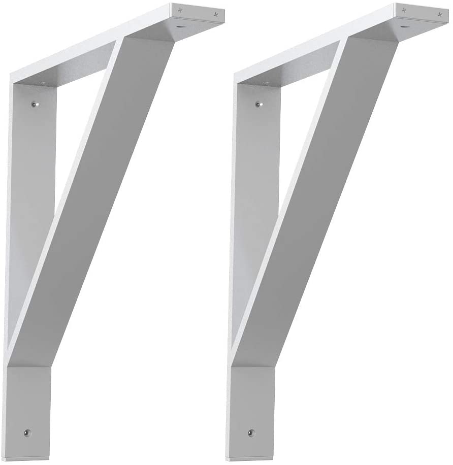

Eki Görüntüle 644438
Eger isterseniz ayaklari komple söküp söyle bir şey de takabilirsiniz;
Eki Görüntüle 644446
Eki Görüntüle 644447
Bunu yaparken masanin yüksekligini boyunuza göre ayarlamayi unutmayin. Maliyete gelecek olursak, ilk secenek daha ucuz olacaktir.

Stabilite acisindan biraz daha uzun olanini almakta fayda var. Fikir edinebilesiniz diye iki cesit gösterdim. Gerci ayaklari cikarmazsaniz digeri de is görür.
Not: Masaya delik acarken matkapa mutlaka uygun uc takin. Hafiften bir delik acin ve sonra baglantilari vidalayin. En kücük ucu kullanin ve fazla derine inmeyin. Burada önemli olan vidalari takarken tahtanin catlamamasi.
@pparadox
Not: Masaya delik acarken matkapa mutlaka uygun UC takin. Hafiften bir delik acin ve sonra baglantilari vidalayin. En kücük ucu kullanin. Burada önemli olan vidalari takarken tahtanin catlamamasi.
Hocam şimdi bu 2. attığınızı sipariş veriyorum. Kurulumda masa ayakları kalıyor aynı şekil o aparatı alltan masa ile duvar arasına koyup çiviliyorum ve sallanma bitiyor doğru muyum?

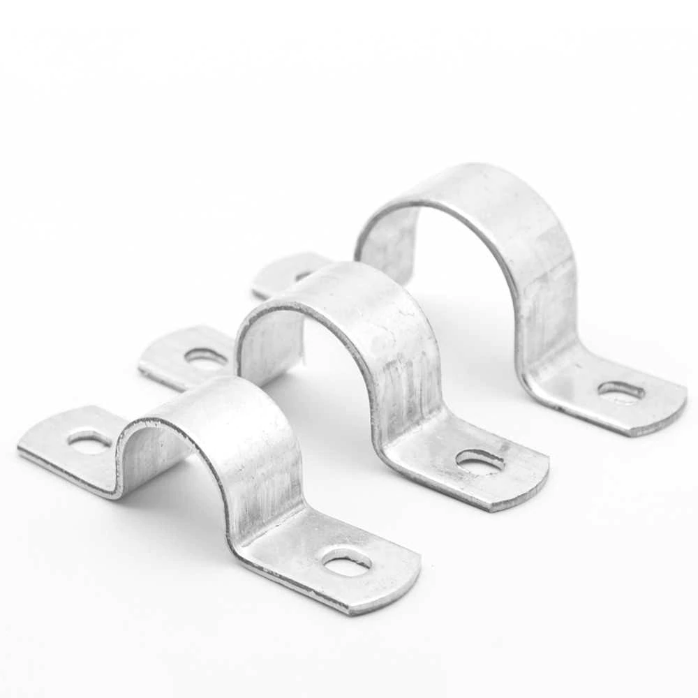

Ayaklarin capini ölcüp böyle bir sey de takabilirsiniz.

Aklima gelmisken bir tavsiyede daha bulunayim. Isterseniz ayaklardan da duvara sabitleyebilirsiniz.
Eki Görüntüle 644474
Ayaklarin capini ölcüp böyle bir şey de takabilirsiniz.
Duvara stabil bir sekilde sabitlerseniz sallanma kesilecektir. Bu tür masalari iyi bilirim. Genelde ayaklari dandik ve hafif oldugu icin sallanirlar. Çözümü ise sabitlemek.
