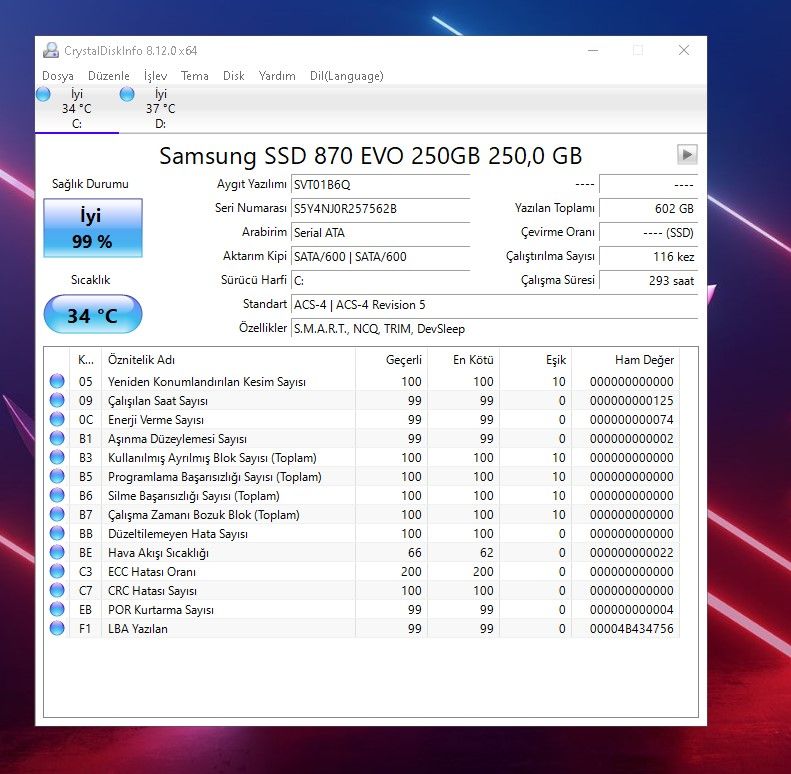

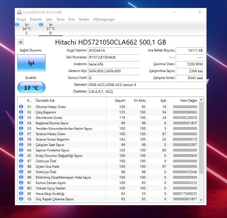

CrystalDiskİnfo ekranını buraya atsan iyi olur.

CrystalDiskInfo ekranını buraya atsan iyi olur.

Bir de health kısmında 'ok' yazıyor yeşil bir şekilde.
Tamamdır. Şu anlık sorun yok. Bir de CrystalDiskInfo ekranını atarsan sorun olup olmadığından yüksek ihtimal emin olacağız.
Hocam SSD'nin sağlığı 1 ayda yüzde 1 düşmüş. Sorun olur mu acaba? Bir de sıcaklıklar fazla mı sizce? Fan alacaktım kasayı öyle düşürünce moralim çok bozuldu PC'yi görmek istemiyorum resmen :(
Sorun olmaz. Zaten sağlık değeri gerçek sağlığını göstermiyor. Belirtilmiş toplam okuma-yazma değerinin çok üstüne çıkabiliyor. Ayrıca CrystaDiskİnfo'nun dilini İngilizce yapar mısın? Türkçe çevirileri çok berbatmış.
