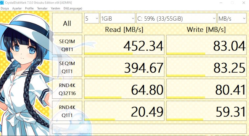

CrystalDiskMark indirip test yapıp sonra SS atar mısınız?
Sistemin kurulu olduğu SSD'yi mi?

SSD'nin durumu hiç iyi değil. Sağlığı aşırı düşmüş, yakında bozulma ihtimali var diyebiliriz.
Masaüstündeki kasmanın asıl sebebi de büyük ihtimalle sağlıktaki bu düşüştür.
SSD gebermiş bildiğin.
4K hızları aşırı düşük.
Sağlığı da baya bir düşmüş.
6 sene falan oldu alalı. Hızında sorun yok format atarken de öyle hızlı. Benim anlattığım sorun ile ssd hızının alakası yok. HDD'ye kurdum aynı sorunu yapıyor.
Hocam emin olun söylediğim sorunun sebebi ssd değil. Başka bir iş var. Sağlığı düşük ama hız konusunda bir kayıp yok format atarken oyun oynarken falan çok hızlı çalışıyor.
