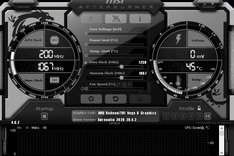

Bilgisayarımı sürekli mavi ekran hatası aldığı için garantiye göndermiştim. İşlemcisini değiştirip geri yolladılar fakat sorun hala devam ediyor. Eskiden farklı mavi ekran hataları alıyordum. Şimdi sadece THREAD STUCK IN DRIVER hatası alıyorum. Driver WHQL sürümü ve BIOS güncel. GPU ve CPU stres testine soktuğumda ne bir mavi ekran veriyor ne de başka birşey fakat herhangi bir oyuna girdiğim anda ya da oyunu biraz oynadıktan sonra mavi ekran hatası veriyor. Ne yapsam düzeltemedim.
Minidump
Minidump 2
Önceki Konu
    113 KB · Görüntüleme: 59
    247,4 KB · Görüntüleme: 45
MSI Afterburner dan karta overclock yaptıysanız kaldırın. İşlemci değiştikten sonra format atmadıysanız atın.
