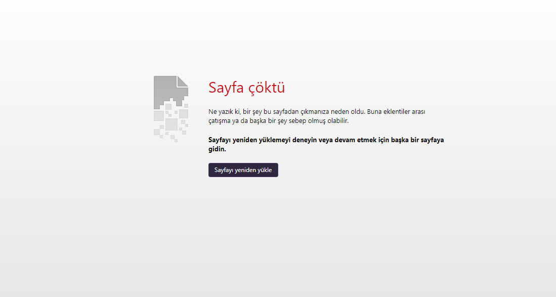

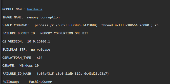

Merhabalar, birkaç hafta önce hazır bir sistem aldım. 4 gün önce windows güncelleştirmesi gelmişti. Güncelleştirmeyi yüklemiştim ama yeniden başlatmamıştım. Bir süre sonra mavi ekran yedim ve bunun güncelleştirmeden olduğunu düşündüm. Kısa bir süre sonra tekrar yedim. Bundan sonra 2 gün sorunsuzdu ama dün 2 kere daha ve bugün ise 10-15 dakika aralıklarla 3 tane daha mavi ekran yedim. Üstüne bu 10-15 dakikalık vakitlerde oynadığım oyun kapandı, Opera GX çökme hatası verdi ve Clipchamp programı yanıt vermiyor diye hata verdi. Mavi ekranlarda gördüğüm 3 tane hata kodu var. Hata kodları bunlar;
MEMORY_MANAGEMENT
IRQL_NOT_LESS_OR_EQUAL
SYSTEM_SERVER_EXCEPTION
Bu sorunu nasıl çözerim yardımcı olursanız sevinirim. Şimdiden teşekkürler.
Güncelleme: 30 Dakika oldu ve şuanda görev yöneticisini açtığımda da hata vermeye başladı
Güncelleme2: İlk güncellemeyi yazdıktan hemen sonra bir daha yedim ve bilgisayar açıldığında tekrar yedim.

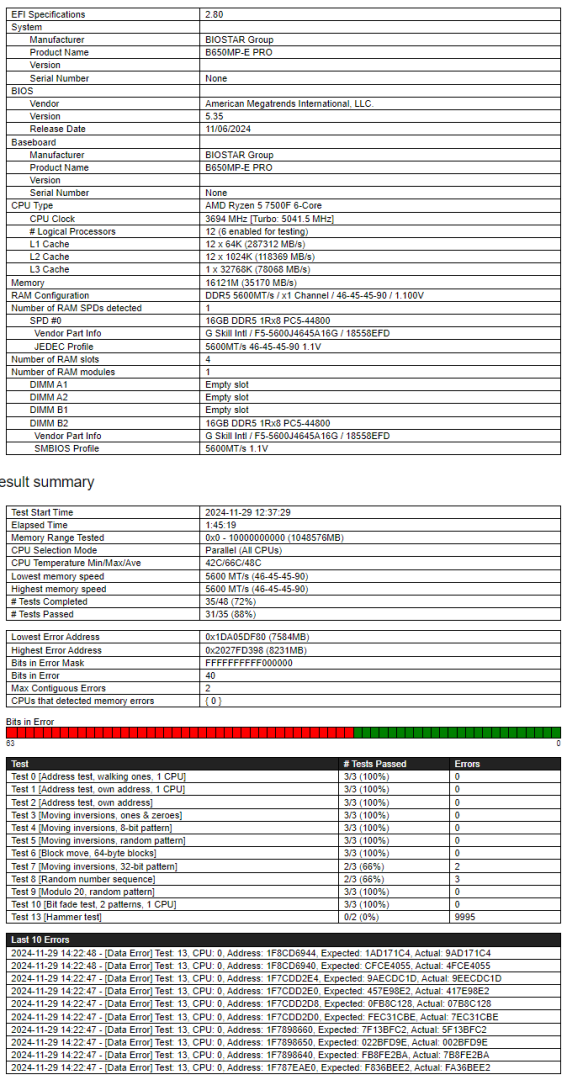

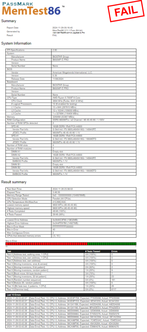

2 RAM varsa tek tek test edin. Belki sadece teki sorunludur. Değişim şart evet.
Tamamdır. Sorun olmayacaksa birkaç sorum daha var.
1-Bilgisayarın diğer bileşenlerine zarar verir mi
2-Programlara, dosyalara veya oyunlara birşey olur mu
3-Bu şekilde bilgisayarın çalışması daha kötü hale getirir mi?
Hocam tekrardan merhabalar. Sorun olanı buldum. RAM'in kendisinde sorun var değil mi? Bilgisayarı aldığımdan beri sorun çıkarabilecek bir şey yaptığımı düşünmüyorum ve şuanda sorun olmayan bu tek RAM'i kullanmaya devam etsem bir sıkıntı olur mu? Yoksa kullanmamalı mıyım?
