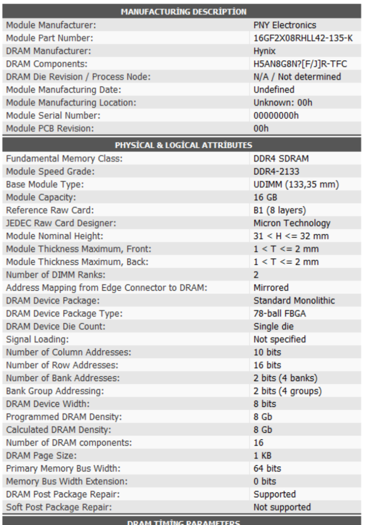

Dostum bir şey fark ettim. Thaiphoon burner indirdim ve ram slotunu seçtim. Burada çip samsung gözükmüyor. Bilgin var mı?
    415,2 KB · Görüntüleme: 50
