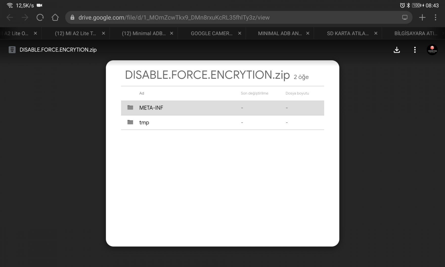

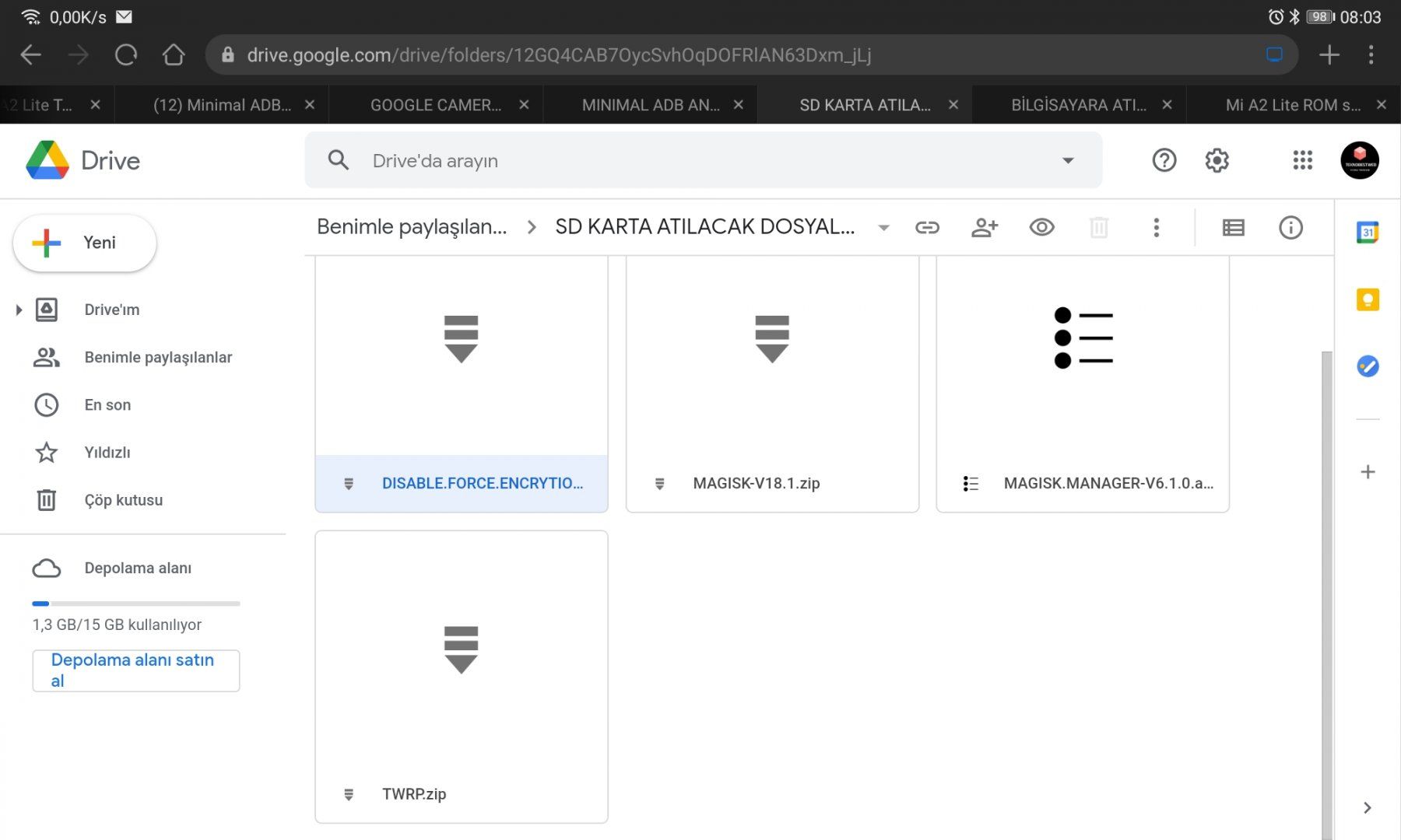

Hocam bir de bu hocamın videoda gösterdiği dosyalar doğru ama şu en soldaki xioami eu 11.0.3 dosyasının yerine diğer resimdeki dısable force. Dosyası var sizce o omudur yoksa link mi kırık boyutuna göre anlayabilirsiniz veya içeriğine göre ne olduğunu? Eki Görüntüle 893493

@bir2bir3bir4 İçeriği böyle bu rom mudur hocam çok soru sordum pardon sıkıntı çıkmasını istemediğimden ama bilen birileri de yanıtlayabilir, bu rom mu yoksa değil mi?

tek anlamadığım şu dosya olayları ismi videoda gösterdiği değil ben de acaba doğru mu bu dosya rom dosya mi onu anlamadım içeriğinde tmp ve meta ınf var bu rom dosyası ise videodaki Nurullah hocam ismini yanlış yazmıştır ama bu rom değilse ortad videoda anlattığı rom yok

tek anlamadığım şu dosya olayları ismi videoda gösterdiği değil ben de acaba doğru mu bu dosya rom dosya mi onu anlamadım içeriğinde tmp ve meta ınf var bu rom dosyası ise videodaki Nurullah hocam ismini yanlış yazmıştır ama bu rom değilse ortad videoda anlattığı rom yok Eki Görüntüle 893512Eki Görüntüle 893513
