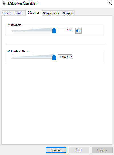

Merhaba. Elimde HyperX Cloud Stinger var. Mart ayında almıştım. Aldığım zaman ses kaydı yapmıştım test için. Sesim duyulmayacak kadar az geliyordu. Bilgisayarın ses ayarlarından "düzeyler" kısmına geldim. Mikrofon basını 30 yapmadan sesim çok az geliyor, 30 yapınca da sesimden çok dip ses geliyordu. Hâlâ da öyle. Daha önce USB girişli dandik ve ucuz bir kulaklık kullandım, onda böyle bir sorun olmamıştı.

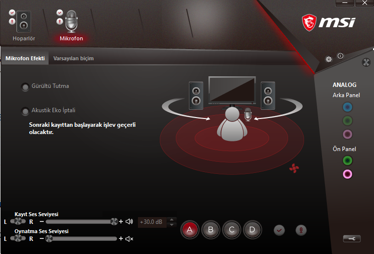

Duyduğunuz gürültü artabilir, ancak kulaklığı kasa üzerindeki jak girişine takarak deneyebilir misiniz? Tam olarak sebebini bilmiyorum ancak bu şekilde daha fazla ses alınabildiğine şahit oldum.
Ayrıca, Realtek Audio Console içindeki görüntüyü atabilir misiniz?

Kasadaki jak girişine taktığım zaman mikrofondan dip ses değil, cızırtı geliyor. Kulaklıktan da aynı şekilde. Müzik dinlediğim zaman sesi mikrofona kadar ulaşıyor. Arka tarafa taktığım zaman böyle bir sorunla karşılaşmamıştım.

Ses ayarlarından mikrofon sesini yükselttiğinize emin misiniz?

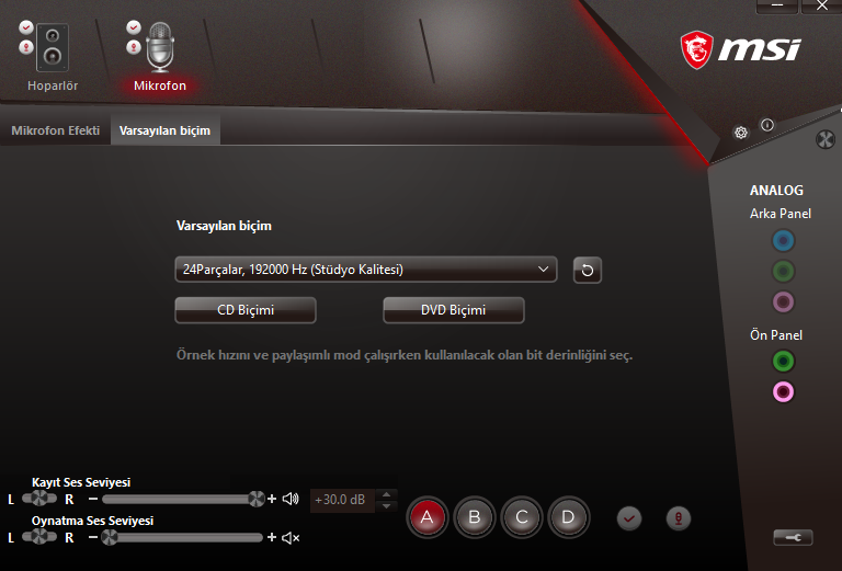

Hocam, bu fotoğrafta gördüğüm kadarıyla 192000Hz, onu 48000Hz değerine getirebilir misiniz?
İkisini de denedim. Birinci yöntemde fark yok. İkinci yöntemde sesim çok ama çok az çıkıyor. Ayrıca "Gürültü Tutma" kutucuğuna tik attığımda sesim çok kötü çıkıyor.

Bu görüntüdeki Exclusive Mode seçeneklerinin ikisini de kaldırabilir misiniz? Kulaklığın kendi uygulamasının ayarlarını görmüyor bunu kapatınca, Windows ayarlarından yapılıyor sadece.
