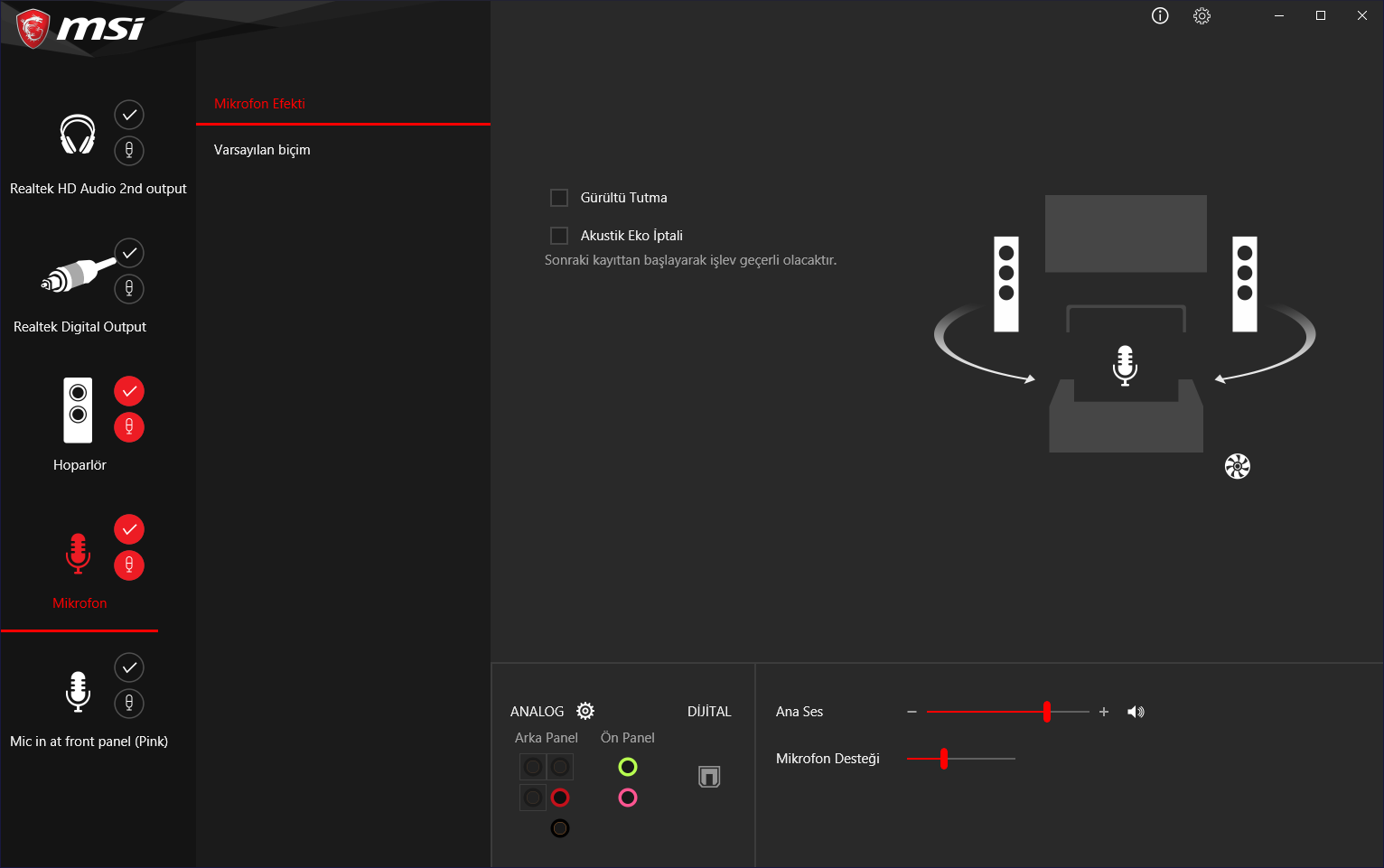

Ayrıca, Realtek Audio Console içindeki görüntüyü atabilir misiniz?
Eki Görüntüle 971845
Yardımcı olmaya çalıştığınız için çok teşekkür ediyorum, mümkünse yarın sabah cevaplayacağım soruları. İyi geceler dilerim şimdilik 😃.
