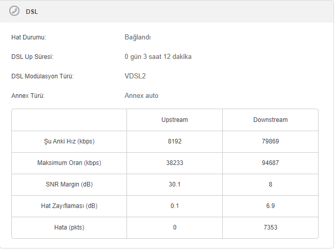

Hat değerlerini atar mısın?
Modemin arayüzünden bakılanlar mı onlar?

Hat zayıflaman iyi. SNR değerin kabul edilebilir seviyede fakat 3 saat için 8000 tane hata almışın bu iyi değil. Hattında sıkıntı olma ihtimali var. Ve ya saha dolabına çok fazla yüklenme oluyor. Hızını 60-70 arasına düşürsünler bir de öyle dene sorun olmazsa öyle kalsın. Sorun hala devam ederse Millenicom kaynaklı olabilir.
