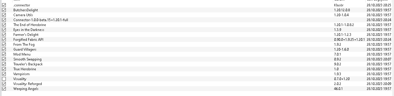

Fabric modların forge'da çalışmasını sağlayan sinytra connector modunu kullanıyor musunuz?
Ayrıca mods klasörünüzü atar mısınız?
Fabric modların Forge'da çalışmasını sağlayan sinytra connector modunu kullanıyor musunuz?
Evet.
Mods klasörünüzü atar mısınız? Muhtemelen fabric modlarından biri sorun çıkartıyor.
MultiMC kullanıyorsunuz bu büyük avantaj. Direk Instance'ı atar mısınız sorunu ben bulayım direk çözümü söylerim. Buradan tek tek denetirsem uzun sürer.
Bu arada sorun from the fog'dan kaynaklı olabilir çünkü from the fog hem fabric hem forge'da tek jar olarak çalışıyor. Connector bunu fabric ile çalıştırmaya çalışıp forge loader ise forge ile çalıştırmaya çalışıyor olabilir. Ama yine de siz instance'ı atın.
Eğer sorun from the fog'dan kaynaklıysa mod dosyasında bir kaç değişiklik ile çalışmasını bir ihtimal sağlayabilirim, sağlayamazsam datapack versiyonunu kullanırsınız.
MultiMC kullanıyorsunuz bu büyük avantaj. Direk ınstance'ı atar mısınız sorunu ben bulayım direk çözümü söylerim. Buradan tek tek denetirsem uzun sürer.
Bu arada sorun from the Fog'dan kaynaklı olabilir çünkü from the fog hem fabric hem Forge'da tek jar olarak çalışıyor. Connector bunu fabric ile çalıştırmaya çalışıp Forge loader ise Forge ile çalıştırmaya çalışıyor olabilir. Ama yine de siz ınstance'ı atın.
Eğer sorun from the Fog'dan kaynaklıysa mod dosyasında birkaç değişiklik ile çalışmasını bir ihtimal sağlayabilirim, sağlayamazsam datapack versiyonunu kullanırsınız.

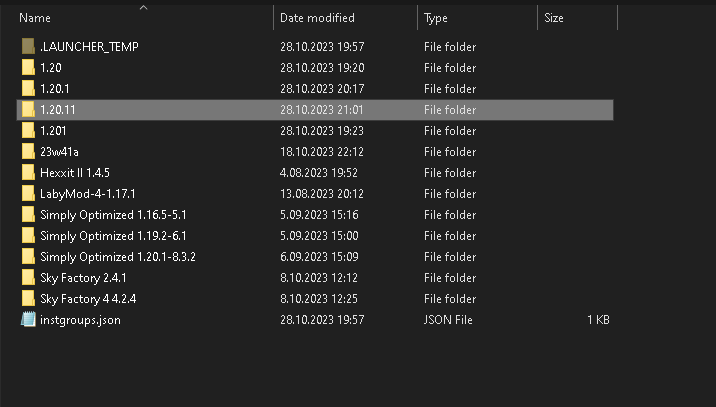

Instance dediğiniz burası mı? Yoksa instance.CFG mi?
Visuality: Reforged sorun çıkartıyor.
Smooth swapping güncel bir mod değil bu yüzden kaldırılmalı.
Mod menu Forge'da çalışmayacak bir mod çünkü Forge'un kendi mod menüsü ile çakışıyor bu yüzden kaldırılmalı.
Ayrıca camera utils 1.20 kurmuşsunuz ama versiyonunuz 1.20.1 bu yüzden güncellemeniz gerekiyor.
Forge sürümü 47.1.3'e çekilmeli çünkü connector modu öyle istiyor.
Bu şekil oyun sorunsuz bir şekilde açılıyor. Visuality reforged silip connector ile normal Visuality'i çalıştırabiliyorsunuz.
