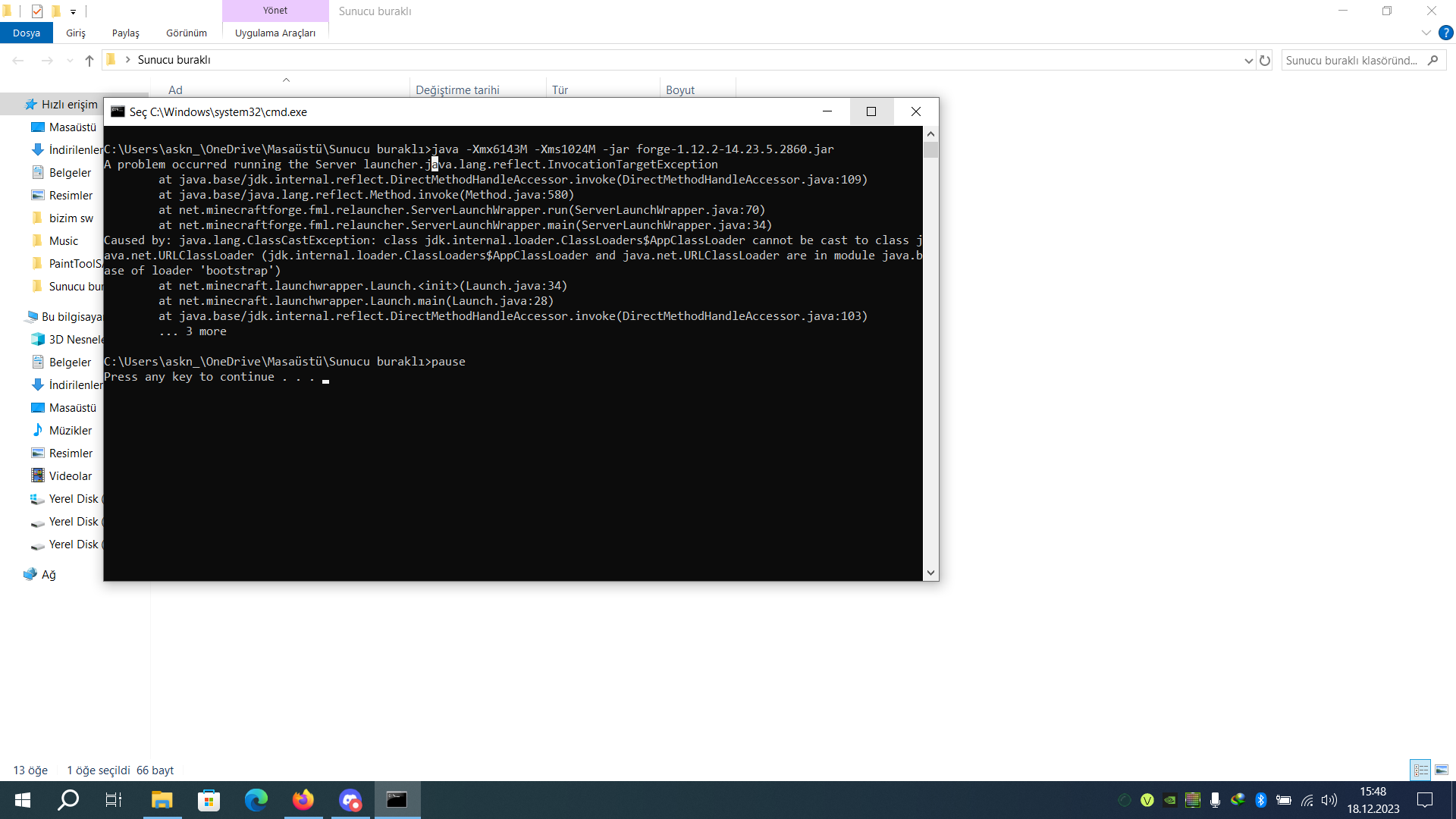

Forge 1.12.2 ya da 1.16.5 sunucu açmak istiyorum. Öncelikle start.bat dosyası oluşturup sunucuya 4 GB RAM veriyorum ve vanilla sunucu dosyası oluşmasını sağlıyorum. Buraya kadar her şey iyi. Ne zaman ama start.bat dosyasını Forge 1.16.5 ya da 1.12.2 ile değiştirsem normalde Forge dosyalarını oluşturup mods klasörünü yaratması gerekir ama hata veriyor ve hiçbir şekilde Forge kurulmuyor. Fotoğrafta bulunan hatayı veriyor. Nasıl çözeriz? Bakmadığım yabancı kaynak kalmadı. Kafayı yiyeceğim.
Direkt kendim jar dosyası indirerek bilgisayarımdan açacağım. Herhangi bir site falan değil.
Eki Görüntüle 2058141
Hocam crash-reports dosyası olması lazım o dosyayı atarsanız ben yardımcı olamam fakat başkaları belki olabilir.
Bilgisayara geçtiğimde atacağım hocam.
Crash Report yok hocam. Ama latest.log dosyasını atabilirim size.
Kod:

Pardon hocam. Yanlış kodu atmışım. Crash report yok. Direkt bu görseldeki hatayı vermekte.
