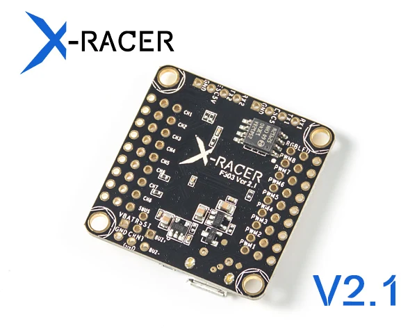

FC olarak:
Kullanmıştım ve güzeldi. Ama lehim işinde usta olmanız gerekiyor, iyi bir havya da şart.
Anladım, siz bayağı mikro drone yapıyorsunuz.
Ben şöyle bir şey düşündüm;
