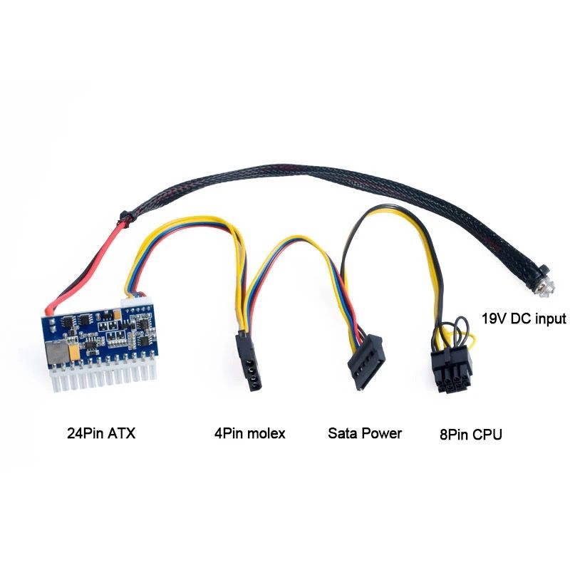

Aradığım bilgisayar ise birazdan fotoğraflarını paylaşacağım AliExpress'den bulduğum kasa etrafında toplanacak. Bu kasaya AMD'nin APU işlemcilerde sunduğu o yakışıklı soğutucuyu veya Noctua'nın NH-L9 serisi Low profile soğutucusuyla kullanilabilir durumda. Resimdeki camı galiba köşeleri yuvarlatılmış akrilik ile değiştireceğim. Sisteme henüz karar vermedim AMD veya Intel emin değilim. Bütçemin bir üst sınırı yok. SATA SSD veya mekanik hard disk kullanmayı planlamıyorum. Güçlü ve Wi-Fi, Display Port, HDMI, hızlı Ethernet portu USB Type-C portları gibi oyuncakları olan anakartlar iki platformda da mevcut.
Genelim netleştiremediğim konuya; güç :(
Bu tarz kasalarda yine fotoğraflarda paylaştıgım DC to ATX güç kaynakları kullanılmaktadır ve bunları beslemek için yüksek güçlü oyuncu dizüstü bilgisayarlarında bulunan adaptörler gerekmekte. Ama bu adaptörler tahmin edebileceğiniz gibi aşağı yukarı tercih ettiğim kasa boyutlarında. Bu ise projenin içime sinmeyen kısmı.
İşin kısası ben bu DC-ATX güç kaynağını bir adaptörle Type-C'ye çevirsem kasanın arkasında ise bu port için yuva bıraksam. Bu Type-C'yi Xiaomi'nin 120 Watt'lık telefon adaptörü ile beslesem bu bilgisayar stabil bir biçimde çalışır mı?

Pico PSU olarak geçiyor resimdeki güç kaynağı.
Doğrudan anakartın 24 pini üzerinde minicik duruyor. Boyut olarak çok hoşuma gidiyor doğrusu benim de. Bunun yerine "In-Win Chopin" gibi kasaların içinde 120W adaptör geliyor.(Laptop adaptörleri gibi) Ben o şekilde kullanmanızın daha mantıklı olacağını düşünüyorum.

işlemciyi muhtemelen pazardaki en iyi işlemciyi seçeceğim ama sanırım Amd Ryzen 7 Prolar son kullanıcıya henüz sunulmadı. İn win chopin kasasında flex atx denen güç kaynakları kullanılıyor yanlış bilmiyorsam. Onu da araştırdım. Ama tam boy ATX PSU’arda olduğu gibi yüksüz durumda fanı durdurma durumu yok yükte ise rahatsız edici.

eğer watt hesabı yapacak isek 120 watt benim için gayet yeterli ama eminim bu işin içine volt ve amper gibi değerlerin de ince hesabı girmektedir. Adaptörün volt-amperi PSU yu karşılayacak mı onu bilmiyorum donanım konusunda olduğu kadar elektrik bilgim yeterli değil.
Normal 19V kabul eden bir PSU ile şu ürünü kkullanabilirsiniz.
Böylece USB Type C'den resimdeki 19V jacke güç verir, oradan da anakartı beslersiniz.
Tek bir sıkıntı var. USB Type C Power Delivery maksimum 100W destekliyor. Bunu dışında linkini attığım adaptörün de max 87 Watt desteklediğini yazmışlar. Bu güç sınırlarını APU'lar bile geçebilir. O tarafı da düşünmeniz lazım.
Xiaomi adaptörü konusunda bir fikrim yok sıkıntı çıkartıp çıkartmayacağıyla ilgili. Yüksek ihtimalle sorun olmaz.
O zaman bir süre daha galiba elimizdekilerle idare edeceğiz galiba type-c güncelleme alana kadar ve ya benim gibi düşünen bi pico psu üreticisi çıkana kadar. Ryzen 7 Pro 4750g yi beslemek yakında mümkün olacaktır
