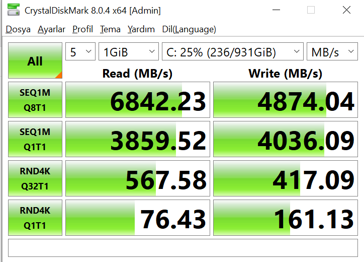

3 diski de taradım
    39,6 KB · Görüntüleme: 10
    40 KB · Görüntüleme: 14
    37,8 KB · Görüntüleme: 11
