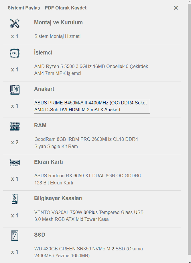

Arkadaşlar normalde vok-summer Win alacaktım ancak stoku bitmiş. Bu bilgisayarla karşılaştım alternatif ararken ve kasasının kötü olduğunu bildiğimden Thermaltake S200 tg kasa ile değiştirdim. SSD ile de oynadım ve yaklaşık 13.250 liraya geldi ( vok aynı SSD'e ile 13700 lira oluyordu) sizce başka sistem tercih etmeli miyim yoksa almalıyım mıyım ModArt-red'i? Başka eksisi var mıdır PC'nin?
Kasayı değiştirmek yerine işlemciyi 5600 yapabilirdiniz. 5500 pek başarılı değil fiyatı çok uygunsa tercih edilir sadece.

Olumsuz atma amacın ne :D kullandığın işlemci kötü, sırf sen kullanıyorsun diye iyi diyemeyiz. RX 6600 XT'de bile yer yer darboğaz yapan işlemciyi değiştirmek yerine kasa değiştir diyorsun. Rampage 80+ sertifikalı güç kaynakları gayet iyi. Donanım Arşivi tavsiyesi de mevcut güç kaynağına.
Sen bu arkadaşı dinlemek yerine işlemciyi 5600 yap. 5500 kesinlikle Ryzen 5 serisine yakışmıyor. Arkadaş kullandığı için bunu söyleyemez ama güven bana, ek olarak bu işlemcinin incelemelerine bakabilirsin 5600'ün çok çok gerisinde. Ek olarak 6650XT gibi güçlü bir kart kullanacaksın oyunların CPU kullanımı da artıyor, ileride darboğaz sorunu yaşamamak için 5600 alıp arkanıza bakmayın. Anakartı B450'ye düşürebilirsiniz ufak bir bütçe kazanımı da olur.

Dostum teker teker söyleyeyim 5600 kadar mantıksız bir işlemci yok tek 5500'den iyi yanı L3 cachein 32 MB olması. Ryzen 5 5500 ben kullandığım için değil fiyat performans oranı iyi olduğundan dolayı alınıyor. Ufak bir OC ile 5500U zaten 5600 yapılabiliyor (MHz ve voltaj olarak L3 olarak değil)
RX 6600 ve 6700 bu işlemci için tam performansını sağlayan kartlar darboğaz yorumunuz oldukça yanlış.

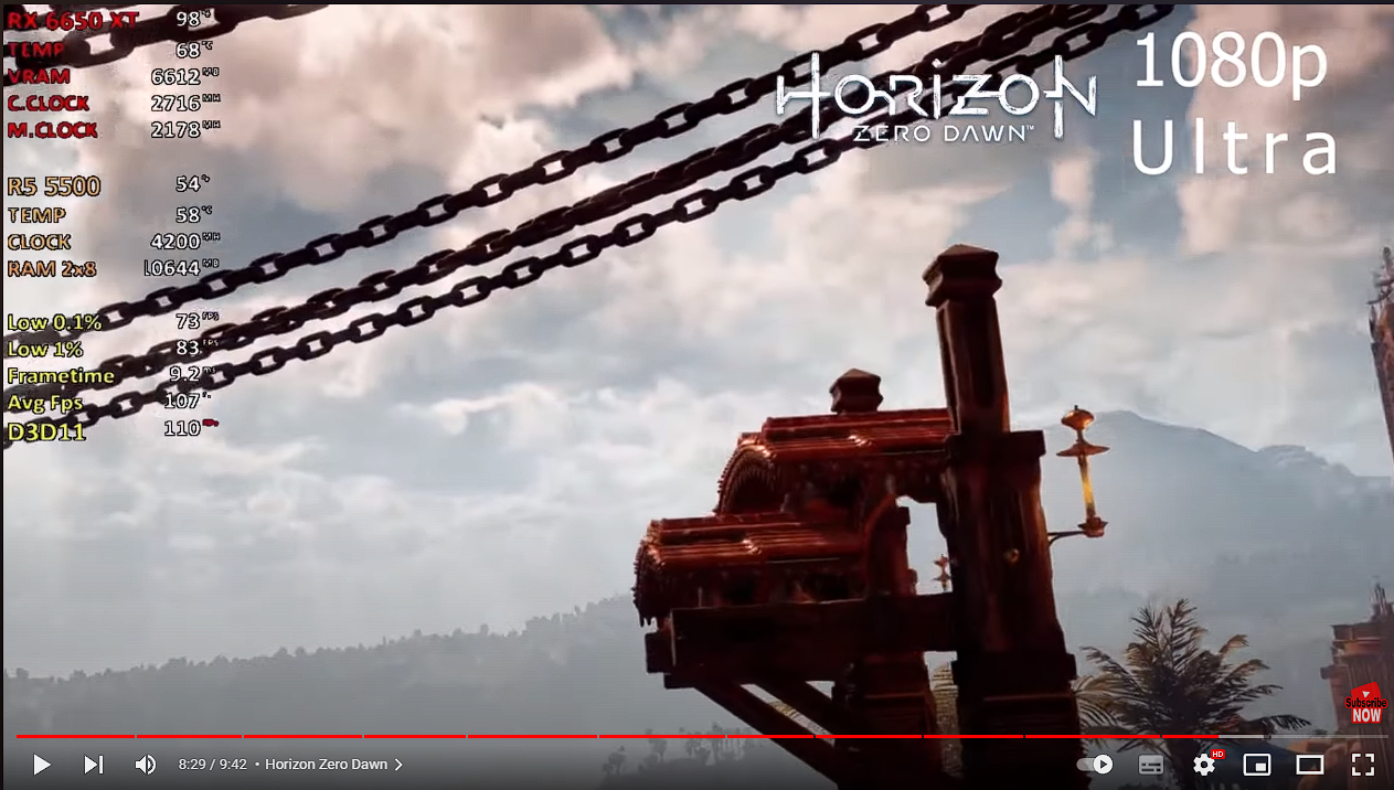

Bu video da kalsın arkadaş hani önbellek önemli değil diyordu ya, CS:GO ve Valorant tarzı oyunlarda ne kadar önemliymiş umarım izler.

Eki Görüntüle 1830814

Dostum 5500 darboğaz yapıyor diyorum sen 5600'de yapıyor ne olacak ki diyorsun. 5500 darboğaz yaparken örneğin 200FPS verecekse 5600 darboğazlı şekilde 240 250FPS verecek.
Şu an 5500 çoğu oyuna yetiyor zaten yetmiyor demedim. Ama yarın bir gün bu fark çok açılacak 5600 öne atacak kendini. Aşağıda videoyu bıraktım lütfen izle videoyu. Ben ne sistemine ne başka bir şeye çamur atıyorum sadece 5600 alınabilecek bütçeyi kasaya kaydırmak saçmalık diyorum.
