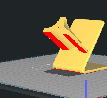

1728712628578-png.2327448
Bu bölüm havada kalıyor ve yazıcı havaya basamaz bunun için destek kullanıyoruz bu da altına parça basıp havaya basmasını engelliyor.
Örnek verdim hocam bunlar iç içe geçmiş olarak gözüküyor ya bir problem olmuyor değil mi?
İç içe geçtiğinde bir sorun olmaz istersen 10 15 tane parça iç içe geçsin.

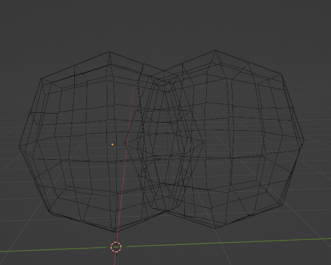

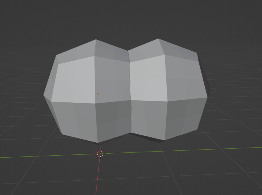

Mesela bu ikisi ayrı objeler ama iç içeler bu bir sorun yaratır mı yazıcıda basarken.

Destek gerekiyor derken hocam basılır ama bir çıkıntının üzerindemi basar.
