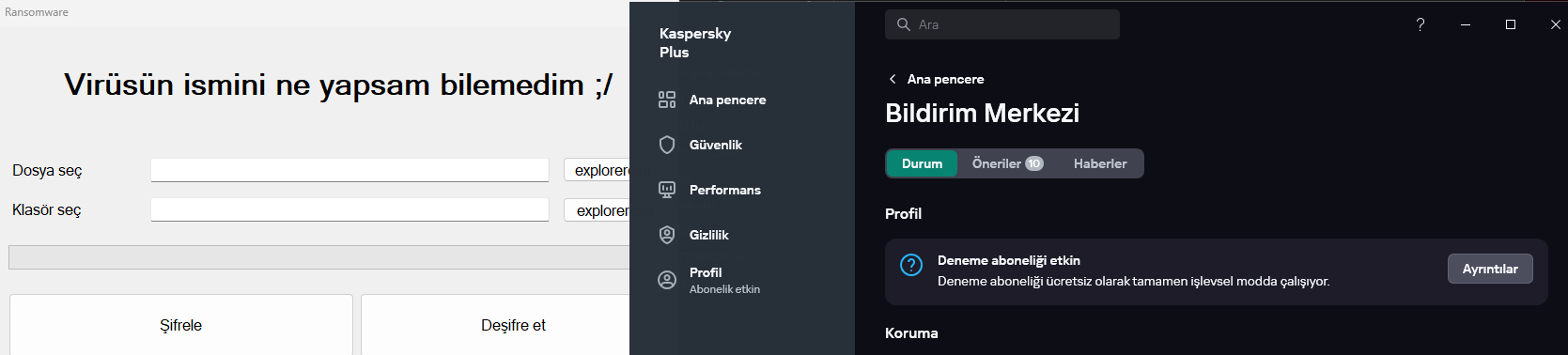

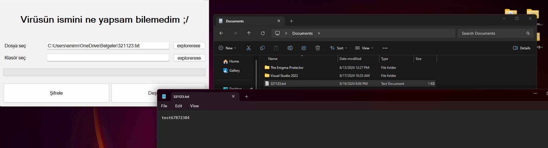

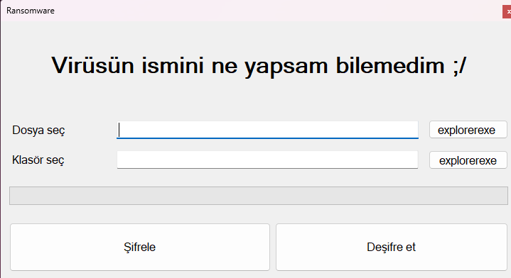

ARAYÜZ:
Şifrele tuşuna basınca dosya şifreleniyor adı üzerinde.

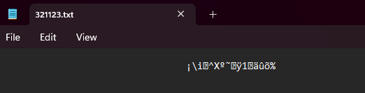

Ve buda şifrelenmiş hali.

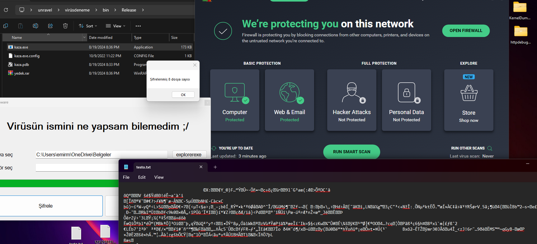

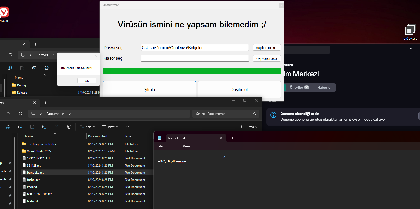

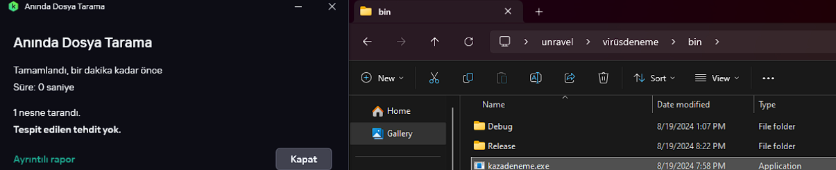

ILK TEST, KASPERSKY PLUS:
Kaspersky açıkken (dosya kalkanı vb..) bu .exe'i çalıştıracağım ve eğer tespit etmezse şifrele diyeceğim bakalım o zaman tespit ediyor mu?
Evet virüs bulmadı statik analizle. Şimdi açıp şifreleyince Sistem İzleyici uyaracak mı ona bakacağım.
15 saniye kadar bekledikten sonra dosya açıldı ve hala bir tespit yok.

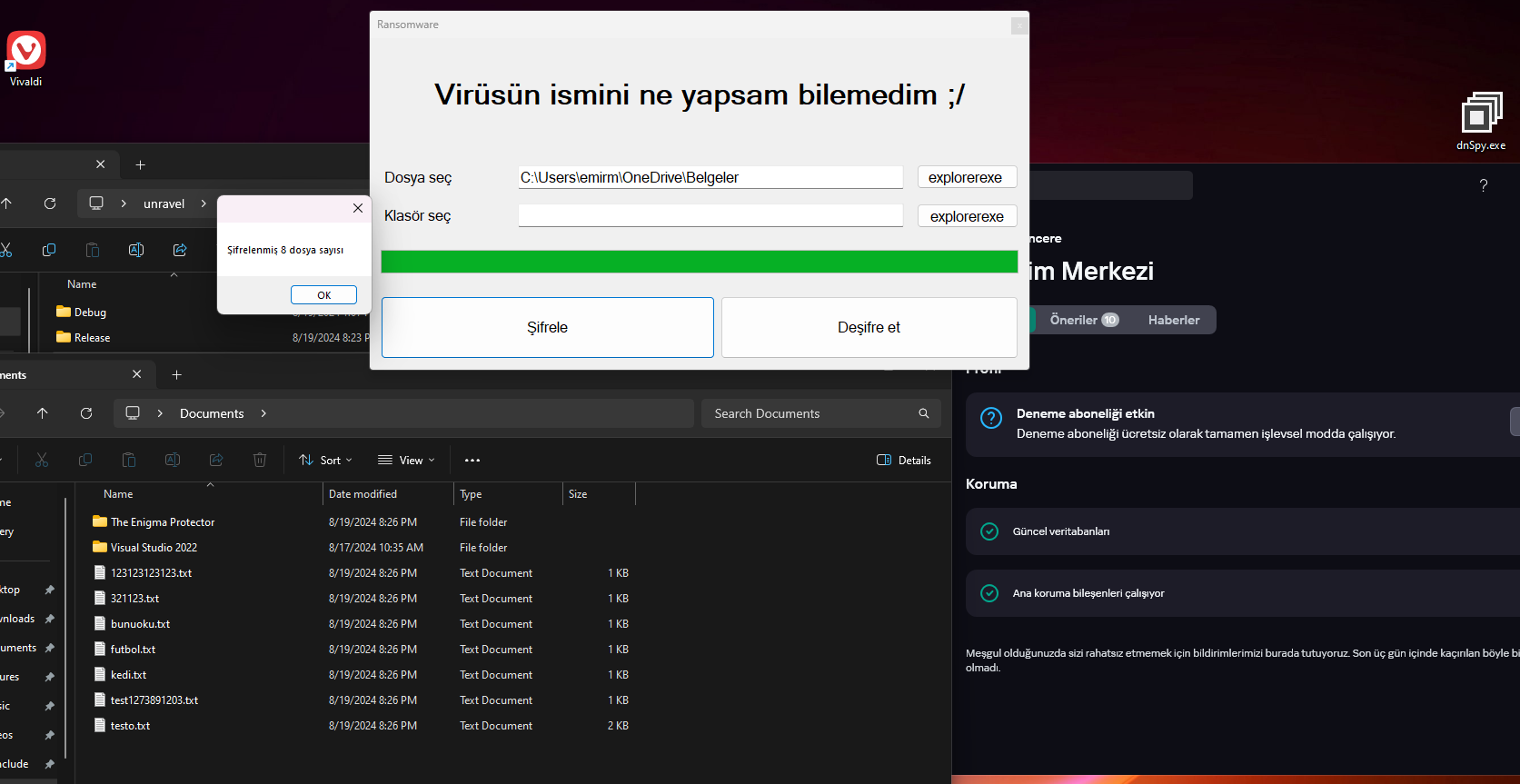

Evet, tüm dosyalar şifrelendi ancak Kaspersky uyuyor 😀. Garip.
Ve gördüğünüz gibi dosyalar şifrelenmiş.
Kaspersky maleseff kaybetti.

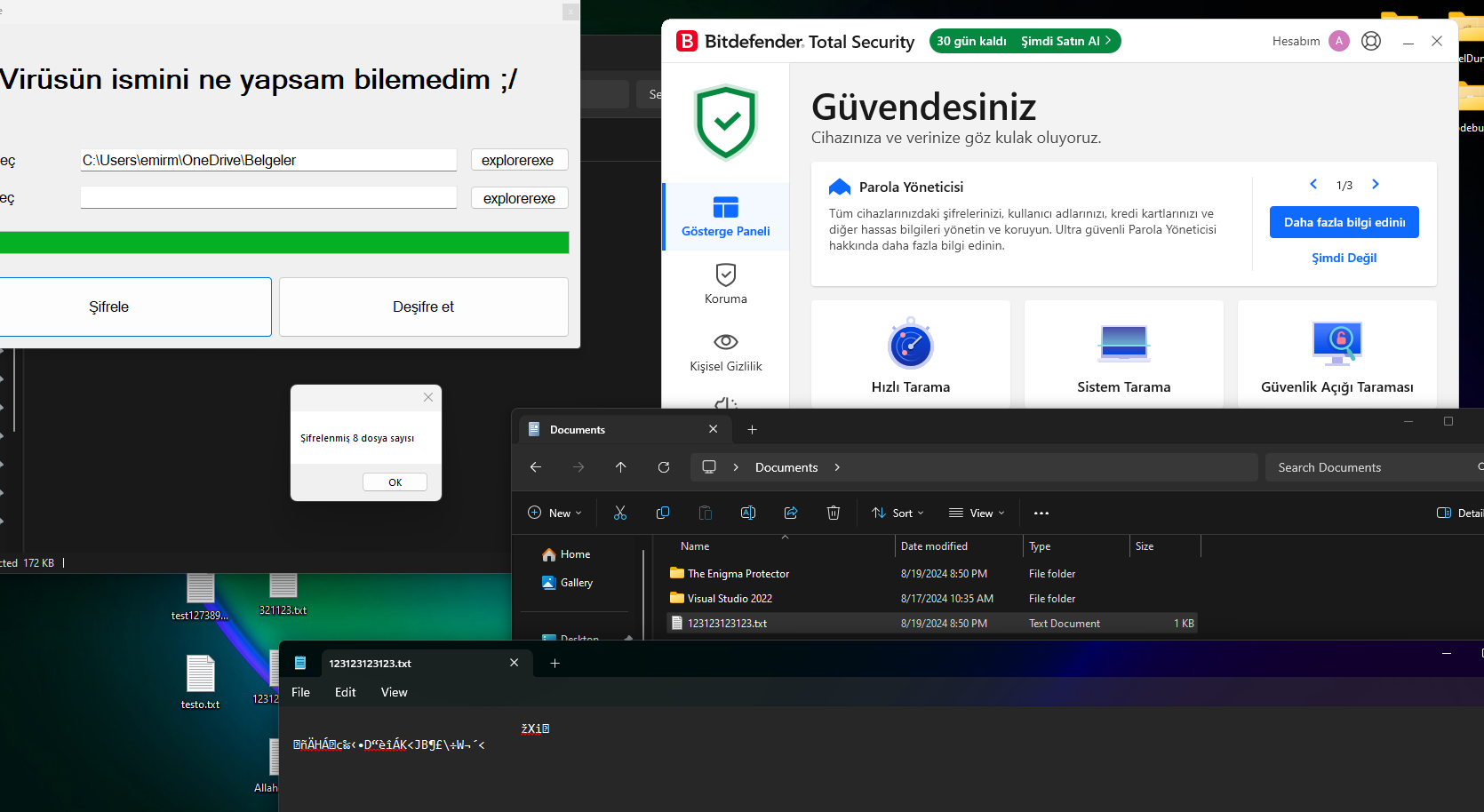

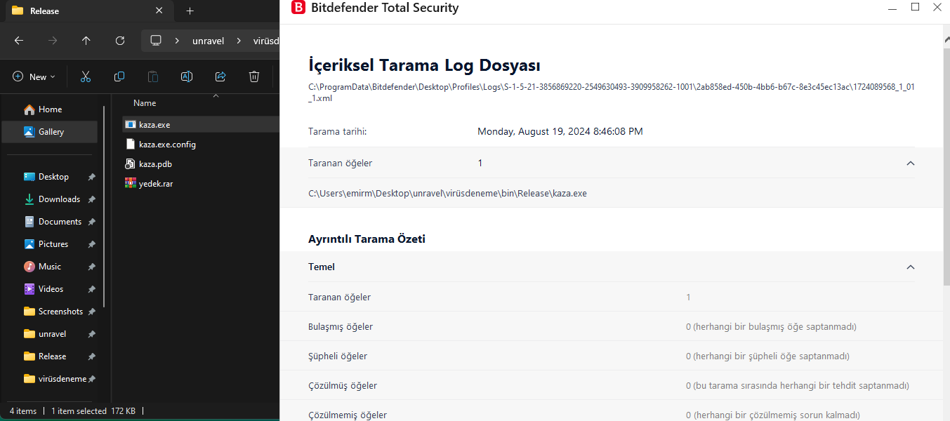

BITDEFENDER TOTAL SECURITY:
BitDefender'dan umutluyum. Zira TPSC'nin videosunda bazılarını sildikten sonra tespit edebilmişti.
Evet yine statik olarak tespit edemedi, her neyse belki dinamik tespit eder.
Hala tespit yok bakalım şifrelerken tespit edecek mi?
Maleseff BitDefender'da cortladı, bu işin sonunda her halde hiç bir antivirüsü kullanamayacağız..
Eğer ki benim gibi biri bile bu antivirüsleri bu kadar kolay geçiyorsa bu antivirüsler ne işe yarıyor anlamış değilim. Sadece 3 günlük çalışmanın ardından bu virüsü yaptım ve yıllardır geliştirilen antivirüsler gerçekten bu kadar kolay mı geçiliyor?

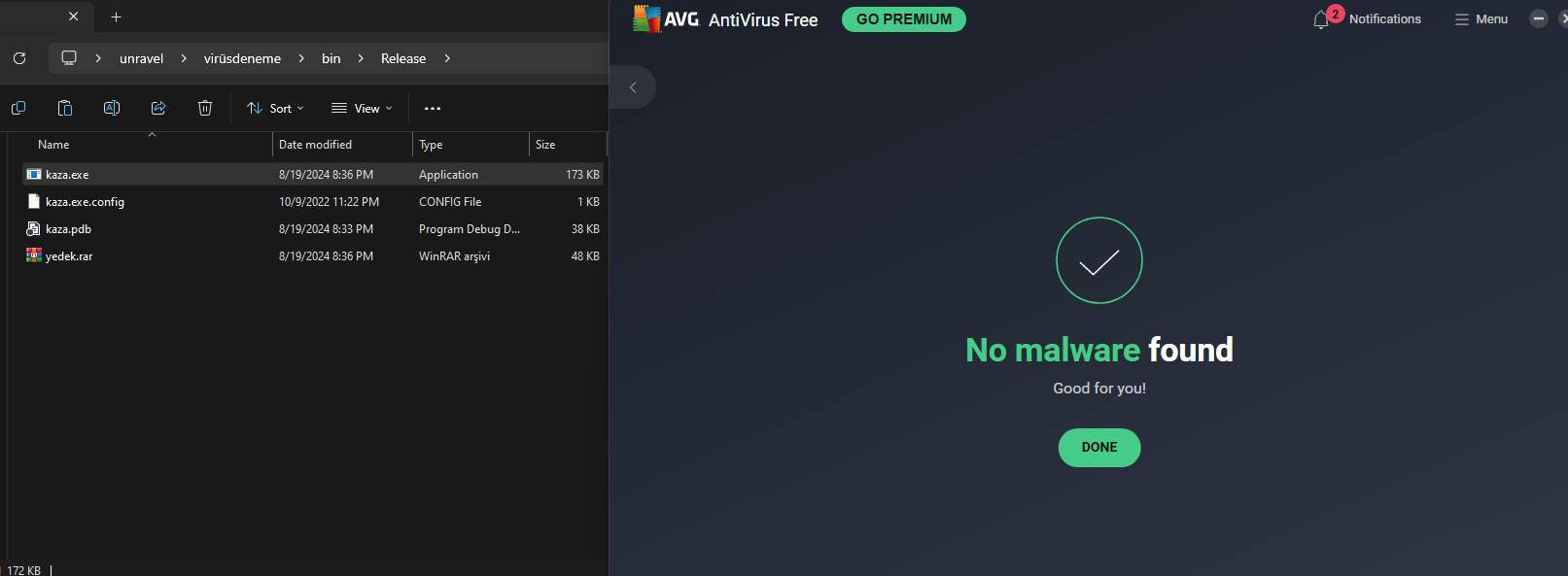

AVG FREE:
Statik olarak bulamadı. Her neyse belki dinamik olarak tespit eder
Ve yine hüsran..

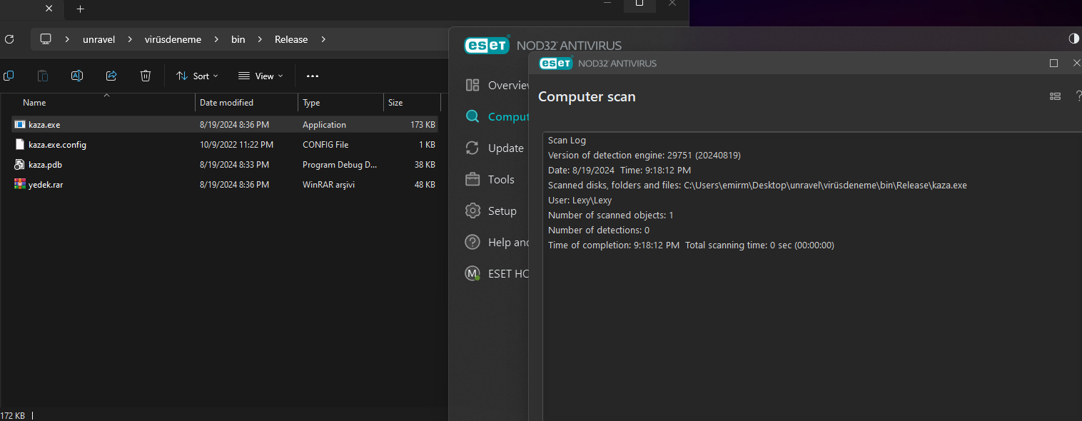

ESET:
Eki Görüntüle 2288756
Tespit etmedi, belki reaktif olarak tespit eder.
Eki Görüntüle 2288760
ESET'te bulamadı maleseff dosyayı ve test ettiğim hiç bir antivirüs bulamamış oldu. Dosyalar şifrelendi.

ARAYÜZ:
Eki Görüntüle 2288678
Eki Görüntüle 2288681
Eki Görüntüle 2288683
Eki Görüntüle 2288719
Eki Görüntüle 2288698

AVG FREE:
Eki Görüntüle 2288733
Eki Görüntüle 2288739
Ve yine hüsran..
